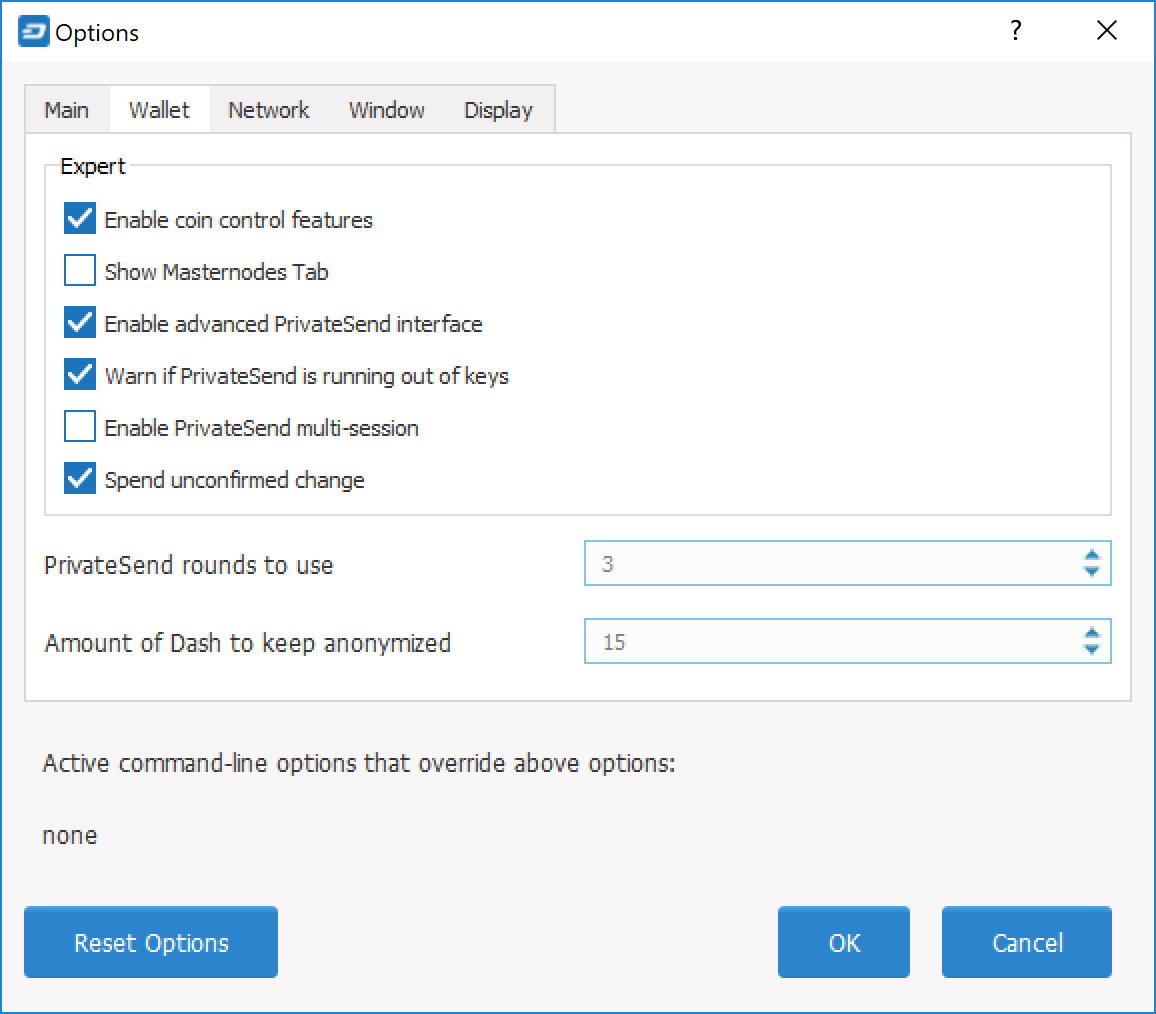

  1. افتح محفظة داش كور ، وانتقل إلى الإعدادات واختر أدوات. انتقل إلى علامة المحفظة.
    ../../_images/privatesend-options.png
  2. Next to PrivateSend rounds to use, enter a value between 1-16. Each round of PrivateSend performs one denominated fund mixing transaction. Higher numbers of rounds increase your overall level of anonymity while decreasing the chance of detection via node collusion. 16 is the highest number of rounds currently available.
    NOTE: To prevent system abuse, an average of one in ten rounds of masternode mixing incurs a fee of .0001 DASH.
  3. أدخل قيمة مستهدفة لـ رصيد داش للاحتفاظ بهويتها مجهولة المصدر. توفر هذه القيمة حدًا أدنى للمبلغ النهائي للأموال المراد إخفاء هويتها. اعتمادًا على كيفية تقسيم العميل لتوازن المحفظة ، قد ينتهي بك الأمر مع المدخلات المقومة التي يزيد مجموعها الإجمالي عن المبلغ المستهدف. في هذه الحالة ، سيستخدم العميل جميع المدخلات القائمة في عملية الإرسال المخفي. قد يكون المبلغ النهائي المجهول النهائي أعلى من هدفك ، ولكن يجب أن يكون قريبًا.
  4. إظغط على أوكي لحفظ الإعدادات.

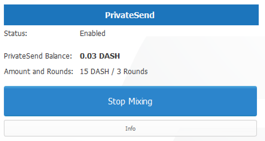

../../_images/mixing.png
واجهة الإرسال المخفي بعد النقر على زر بدأ الخلط. لاحظ أن الحالة هي ممكّنة.
سيبدأ الإرسال المخفي في إنشاء معاملات وسيزداد تدريجياً رصيد الإرسال المخفي الخاص بك. قد تستغرق هذه العملية بعض الوقت ، لذا كن صبورًا. يمكنك مراقبة العملية بمزيد من التفصيل كما هو موضح في القسم التالي.

إذا كنت ترغب في مراقبة الإرسال المخفي بمزيد من التفاصيل ، فستحتاج إلى تمكين بعض الميزات المتقدمة للمحفظة. انتقل إلى الإعدادات ، حدد خيارات وانتقل إلى علامة المحفظة. حدد المربعات المجاورة لميزات تمكين ميزات التحكم في العملة و تمكين واجهة الإرسال المخفي المتقدمة.
../../_images/privatesend-settings.png
تمكين الخيارات المتقدمة لـ الإرسال المخفي في إعدادات محفظة داش كور
سيسمح لك ذلك بمراقبة التقدم ومعرفة العمليات الفردية التي يقوم بها الإرسال المخفي في الخلفية.

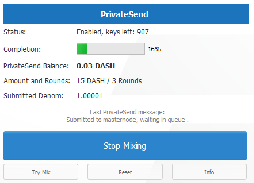

../../_images/mixing-progress.png
رصد تقدم الإرسال المخفي
نظرًا لأن إنشاء الإرسال المخفي يؤدي إلى إنشاء الكثير من مفاتيح العنوان الجديدة لإرسال واستقبال الفئات المجهولة الهوية ، فقد تتلقى تحذيرًا عند انخفاض عدد المفاتيح المتبقية. لا داعي للقلق حيال ذلك ، لأن المحفظة ستقوم ببساطة بإنشاء المزيد من المفاتيح حسب الضرورة. ومع ذلك ، لن تكون هذه المفاتيح موجودة في أي نسخ احتياطية سابقة من محفظتك. لهذا السبب ، من المهم الاحتفاظ بنسخة احتياطية من محفظتك مرة أخرى بعد اكتمال الخلط.
يمكنك أيضًا مراقبة تقدم الإرسال المخفي عن طريق عرض المعاملات التي أنشأتها عملية الخلط في علامة المعاملات.

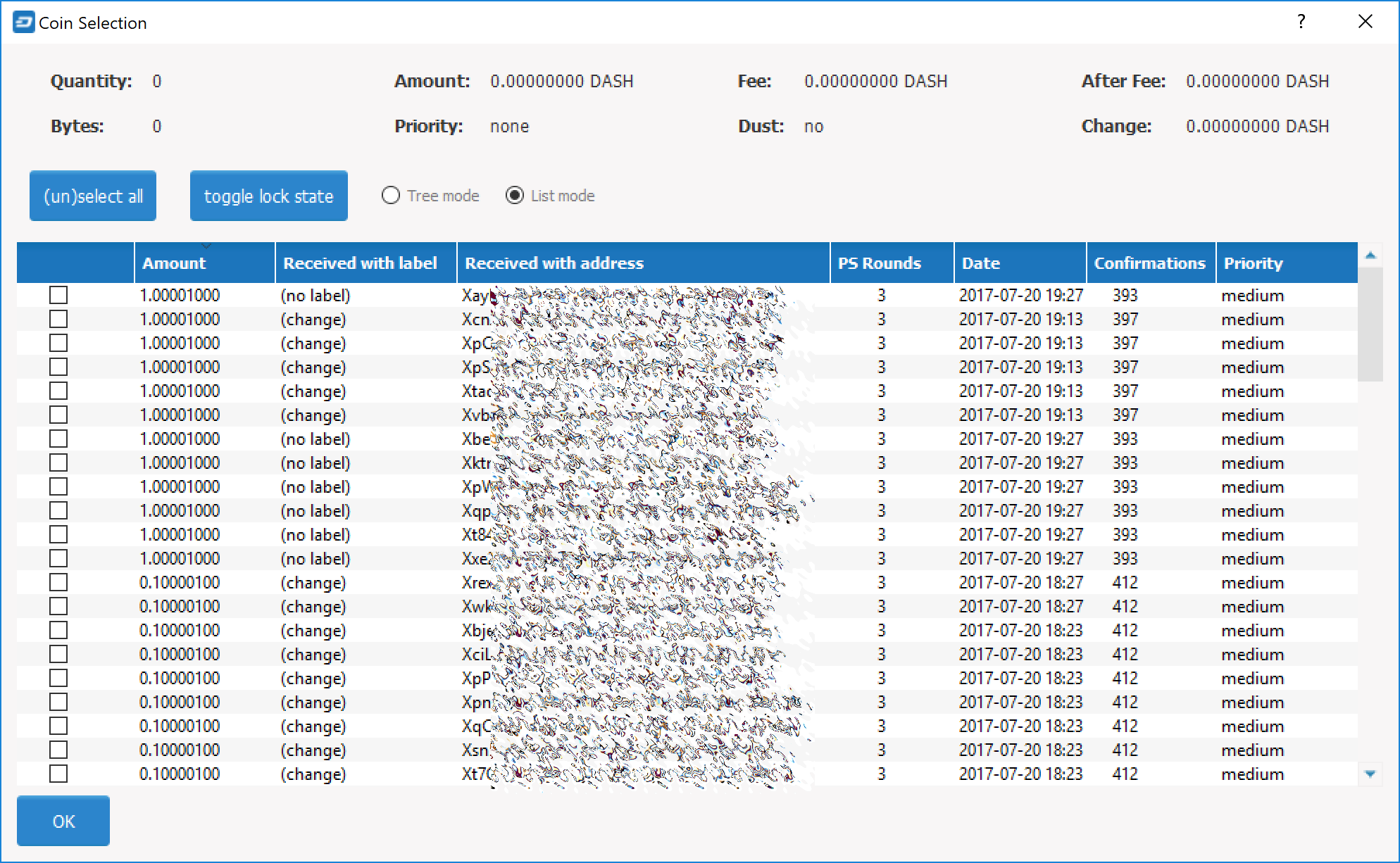

You can also use the coin control feature to view which addresses hold mixed denominations ready to be used for PrivateSend transactions. Go to the Send tab of your wallet and click Inputs to view the possible input addresses for your transactions. You can see how each address holds given denominations of mixed Dash, and how many rounds of mixing have been completed. This is to ensure that an efficient combination of addresses can be used as inputs in PrivateSend transactions without too much change, since amount in a PrivateSend transaction must be rounded up to completely spend all inputs. The current minimum balance for an input used in a PrivateSend transaction is 0.00100010 DASH.
../../_images/privatesend-addresses.png
مربع حوار تحديد العملة الذي يعرض العناوين التي تحتفظ بأرصدة الإرسال المخفي المختلطة في فئات مختلفة

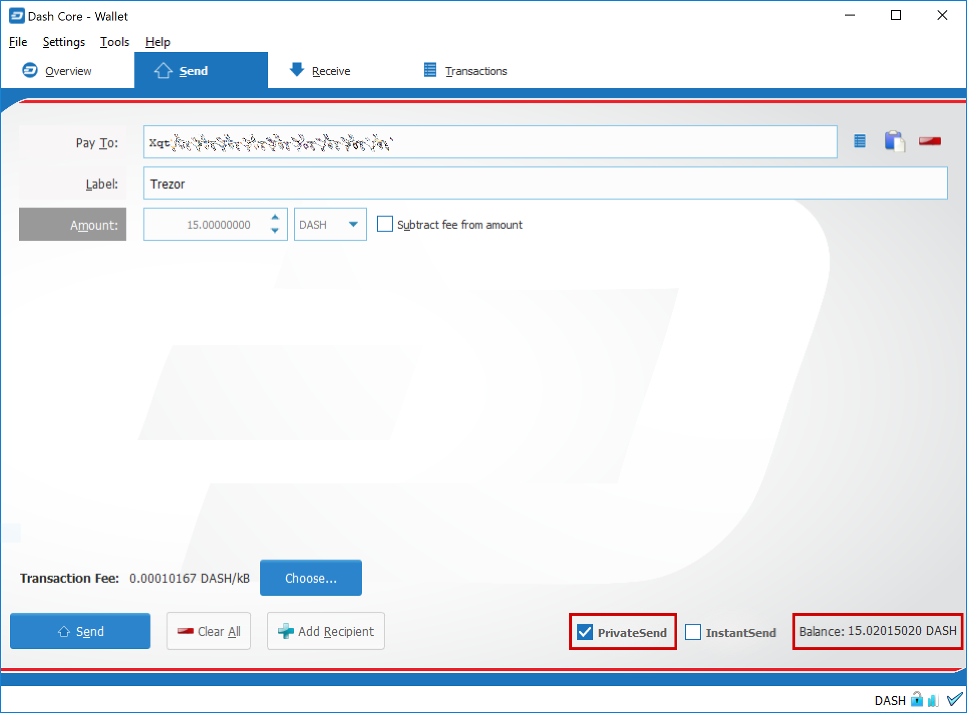

To send a payment using PrivateSend, go to the Send tab of the Dash Core wallet and enable the PrivateSend option. The balance displayed will change to show your PrivateSend balance instead of the total balance. You can then enter the Pay To address, Label, Amount and click Send as usual. Your payment will be rounded up to completely spend the lowest possible denomination of mixed balance available (currently to the nearest 0.001 DASH). You will be prompted to enter your password and receive a detailed breakdown of the fee structure for PrivateSend before sending.
../../_images/privatesend-send.png
داش كور جاهز لإرسال معاملة الإرسال المخفي. ملاحظة تم تمكين الإرسال المخفي والمبلغ الذي سيتم إرساله أقل من رصيد الإرسال المخفي المتوفر

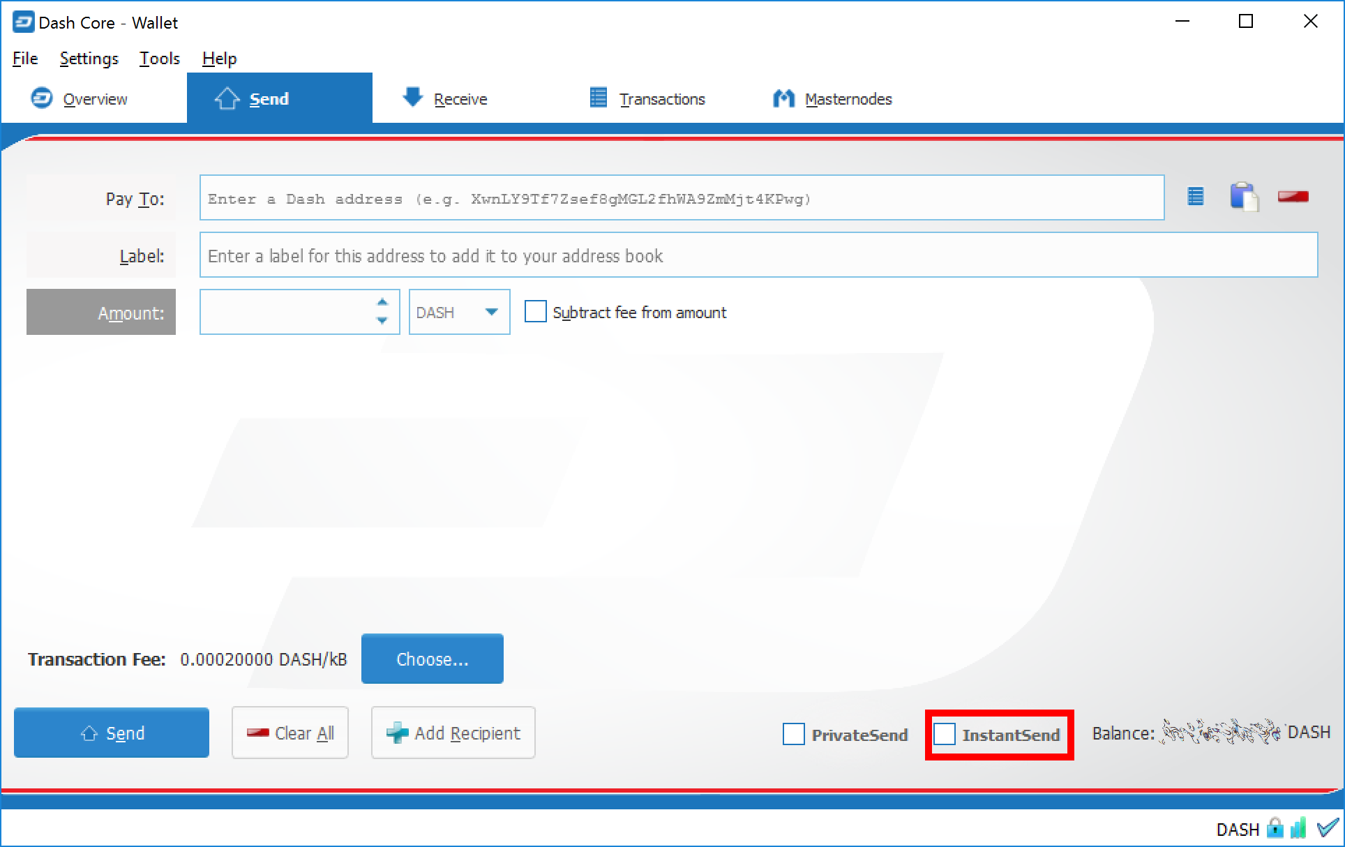

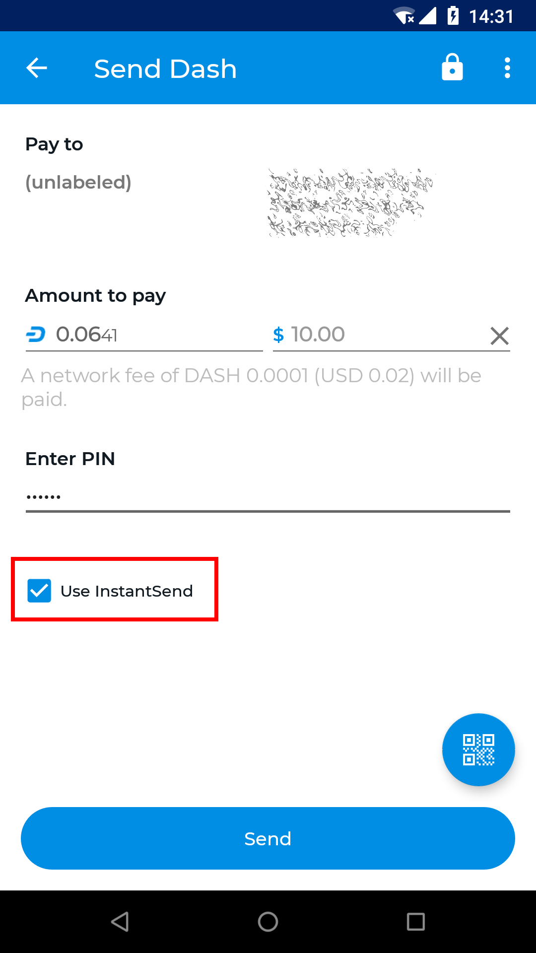

InstantSend functions by setting a flag on the transaction, causing deterministic selection of a quorum of 10 masternodes for each input spent in an InstantSend transaction. The masternodes examine the input, and if a majority determines it has at least six confirmations, they then accept the transaction. The input is then locked until the transaction has been confirmed in six mined blocks, at which point the output can be used as an input in another InstantSend transaction. This differs from inputs used in normal transactions, which can be spent after just one confirmation regardless of whether the Dash was received using InstantSend or not. A higher fee will be charged for InstantSend transactions with more than four inputs, according to the fee schedule. Note that the receiving wallet must also be aware of InstantSend in order to be able to immediately continue with the transaction or display an appropriate notification that the transaction should be considered locked. If the receiving wallet is not aware of InstantSend, it will simply appear as a normal transaction and you will need to wait for standard block confirmations.
للدفع باستخدام الإرسال الفوري ، ما عليك سوى التحقق من مربع الاختيار المناسب في تطبيقك. توضح لقطات الشاشة التالية أين يمكن العثور على هذا الإعداد في محافظ داش كور و الأيفون و الأندرويد.
../../_images/instantsend-android.png ../../_images/instantsend-ios.png
../../_images/instantsend-dashcore.png
داش محافظ تظهر خيار الإرسال الفوري
