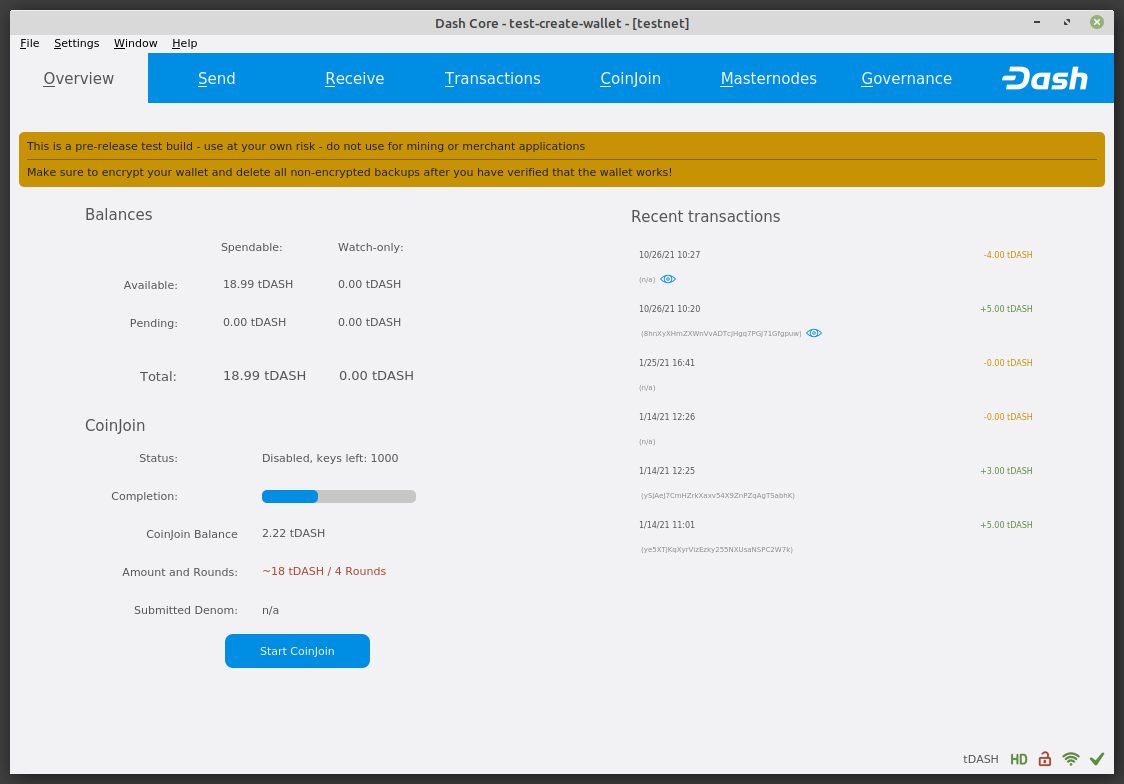

Pestaña General#
../../../../_images/overview.png
Pestaña General#
Disponible
Muestra su balance liquido actual. Esta es la cantidad de Dash que usted puede gastar ahora.
Pendiente
Muestra los fondos en espera por una transacción para ser completada.
Inmaduro
Muestra los fondos de los pagos de masternode o minería que aun no alcanzan el número requerido de confirmaciones.
Total
Esto simplemente es la suma de sus fondos disponibles y pendientes.
The right part of the screen shows your recent transactions. Recent incoming transactions appear green, prefixed by a + sign. Recent outgoing transactions appear red, prefixed by a - sign. For more details on your transaction history, see the Transactions tab.
Discreet mode
Nuevo en la versión v20.1.0: Discreet mode enables hiding value and transaction information on the Overview tab.
To toggle discreet mode off and on, click Settings > Discreet mode. With discreet mode enabled, your Overview tab will appear as shown below.
../../../../_images/overview-discreet.png
The Overview tab with discreet mode enabled#

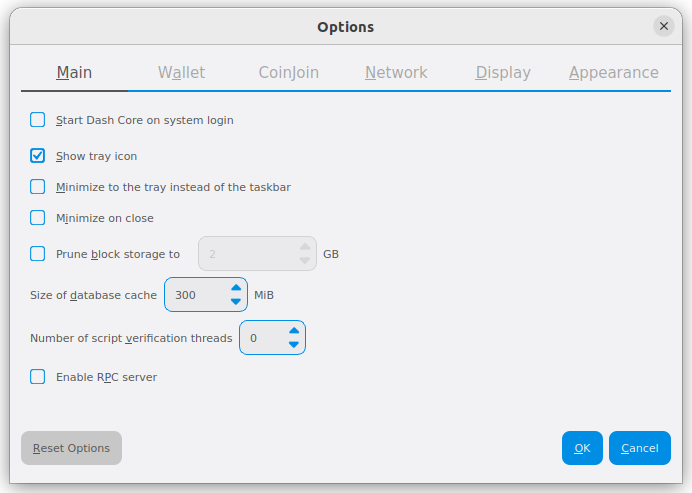

La pestaña principal del dialogo de Opciones contiene configuraciones relacionadas al inicio y desempeño de la aplicación Dash Core.
../../../../_images/options-main.png
Pestaña Principal del dialogo de Opciones de la Dash Core#
Iniciar la Dash Core al ingresar al sistema
Esta opción hace que la Dash Core inicie automáticamente cuando el usuario actual inicia sesión. En la mayoría de los computadores hay solo una cuenta de usuario principal que inicia automáticamente cuando el computador se enciende, entonces esta opción es efectivamente la misma que iniciar la Dash Core junto con el sistema operativo.
Show tray icon
When this option is enabled, Dash Core will display an icon in the system tray. This option must be selected to enable Minimize to the tray instead of the taskbar.
Minimizar en la bandeja en vez de en la barra de tarea
When this option is enabled and the Dash Core window is minimized, it will no longer appear in your taskbar as a running task. Instead, Dash Core will keep running in the background and can be re-opened from the Dash icon in the system tray (the area next to your system clock). This option can only be selected when Show tray icon is selected.
Minimizar al cerrar
Cuando esta opción esta activada, cliqueando el botón X en la esquina superior derecha de la ventana hará que la Dash Core se minimice en vez de cerrarse. Para cerrar completamente la aplicación, seleccione Archivo > Salir.
Prune block storage to
Tamaño de la memoria caché en la base de datos
Número de hilos de verificación de instrucciones
Esta opción establece el número de hilos de verificación de secuencia de comandos, estableciendo desde -4 hasta 16. La secuencia de comandos de verificación es el proceso de seguir instrucciones grabadas en la cadena de bloques para asegurar que las transacciones son validas. 0 significa automático y permitirá la verificación secuencia de comandos para escalar el número de núcleos disponibles de su procesador. Configurar un numero positivo establece que la Dash Core debería usar ese numero de núcleos del procesador, mientras si configura un numero negativo dejara ese numero núcleos del procesador libres.
Enable RPC Server
This option allows you or a third-party tool to communicate with the node through command-line and JSON-RPC commands.

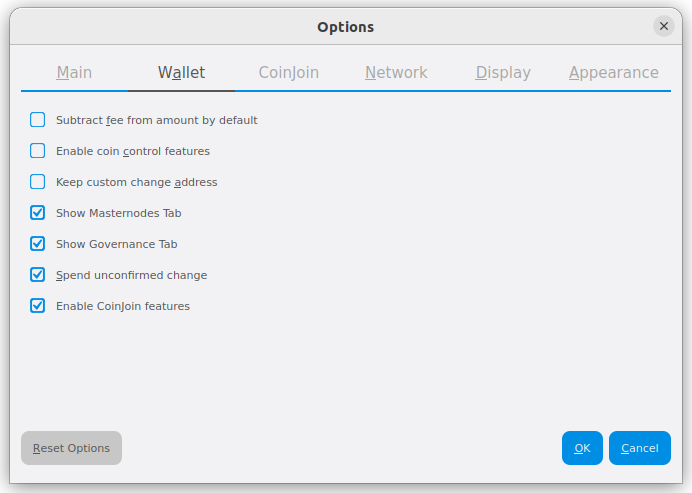

Pestaña Billetera#
../../../../_images/options-wallet.png
Pestaña Billetera del cuadro de Opciones de la Dash Core#
Subtract fee from amount by default
Whether to set subtract fee from amount as default or not.
Activar características de Coin Control
Keep custom change address
Whether to keep the specified custom change address or not.
Mostrar Pestaña Masternodes
Show Governance tab
Gastar cambio no confirmado
Cuando esta opción está habilitada, la billetera Dash Core le permite gastar inmediatamente el saldo de transacciones previas que hayan sido transferidas internamente entre direcciones asociadas con la misma billetera. Esto es posible Incluso si las transacciones aún no han sido confirmadas porque la billetera sabe que eventualmente se confirmaran ya que ella misma ha creado la transacción. Dejando esta opción habilitada le permite crear nuevas transacciones Incluso si sus transacciones previas aún no están confirmadas.
Enable CoinJoin features
CoinJoin tab#
Enable advanced interface
Show popups for mixing transactions
Warn if the wallet is running out of keys
Enable multi-session
Mixing rounds
Target balance

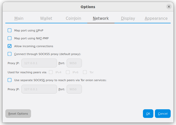

Pestaña Red#
../../../../_images/options-network.png
Pestaña Red del cuadro Opciones Dash Core#
Mapear puerto usando UPnP
Esta opción hace que la Dash Core automáticamente intente abrir y mapear el puerto cliente en su router usando UPnP (Universal Plug and Play). Esta característica es soportada por los routers caseros mas modernos y le permitirán conectarse a la red Dash sin hacer ninguna configuración especial en su router.
Map port using NAT-PMP
This option causes Dash Core to automatically attempt to open and map the client port on your router using NAT-PMP (NAT Port Mapping Protocol). This feature is supported by most modern home routers and will allow you to connect to the Dash network without making any special settings on your router.
Permitir conexiones entrantes
Esta opción hace que su cliente acepte conexiones externas. Dash es una red punto-a-punto y Dash Core es considerada un cliente completo porque almacena una copia de la cadena de bloques en su dispositivo, habilitando esta opción ayuda a otros clientes a sincronizar la cadena de bloques y la red a través de su nodo.
Conectar a través de proxy SOCKS5 (proxy predeterminado)
Estas opciones permiten a los usuarios de una intranet que requieren de un proxy para llegar a internet, especificar la dirección de su servidor proxy para transmitir las solicitudes a Internet. Contacte a su administrador de sistema o revise la configuración de su red en su navegador web si no puede conectarse y sospecha que un proxy puede ser la fuente del problema.
Utilizar un proxy SOCKS5 separado para llegar a los pares a través de los servicios ocultos de Tor
Estas opciones le permiten especificar un servidor proxy adicional diseñado para ayudar a conectarse a los pares en la red Tor. Esta en una opción avanzada para incrementar la privacidad y requiere un proxy Tor en su red. Para mas información acerca de Tor, vea aquí.

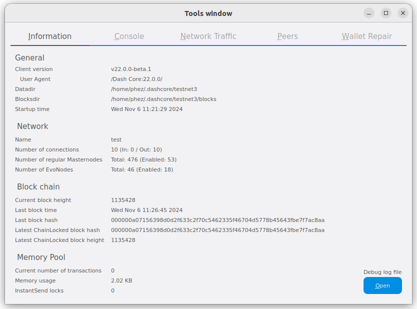

Pestaña Información#
../../../../_images/tools-information.png
Pestaña Información del cuadro de dialogo de Herramientas de la Dash Core#
General
Esta sección muestra información en el nombre y versión del cliente y la base de datos, y la localización actual del directorio de datos de la aplicación.
Red
Esta seccion muestra información y estadisticas de la red a la que esta conectada.
Cadena de bloques
Esta sección muestra el estatus actual de la cadena de bloques.
Bloque de memoria
Esta sección muestra el estatus del bloque de memoria, que contiene las transacciones que aun no pudieron ser escritas en un bloque. Esto incluye ambas, transacciones creadas desde el ultimo bloque y transacciones que no pudieron entrar en el ultimo bloque porque estaba lleno.
Abrir archivo de registro de depuración
Este botón abre debug.log desde el directorio de datos de la aplicación. Este archivo contiene salidas de la Dash Core que pueden ayudar a diagnosticar errores.

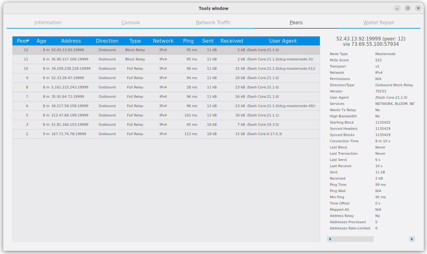

Pestaña Pares#
La pestaña Pares muestra una lista de otros nodos completos conectados a su cliente Dash Core. La dirección IP, versión y tiempo de ping son visibles. Seleccionando un par se muestra información adicional sobre los datos intercambiados con ese par.
../../../../_images/tools-peers.png
Pestaña Pares del cuadro de dialogo de Herramientas de la Dash Core#

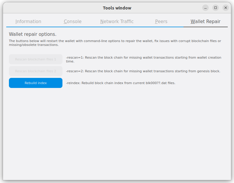

Pestaña Reparar Billetera#
La pestaña Reparar Billetera ofrece un rango de comandos de inicio para restaurar una billetera a un estado funcional. Seleccionando cualquiera de estos comandos se reiniciara la Dash Core con la opcion especifica de linea de comando.
../../../../_images/tools-wallet-repair.png
Pestaña Reparar Billetera del cuadro de dialogo de Herramientas de la Dash Core#
Rescan blockchain files 1
Volver a escanear la cadena de bloques ya descargada para cualquier transacción que afecte a las cuentas contenidas en la billetera. Esto puede ser necesario si reemplaza su archivo wallet.dat con una billetera o un respaldo diferentes - la lógica de la billetera no conocerá estas transacciones, por lo que es necesario volver a analizarlas para determinar los saldos.
Rescan blockchain files 2
Reconstruir indice
Descarta la cadena de bloques e indices del estado de la cadena actual (la base de datos de transacciones de salidas de transacción no utilizadas) y reconstruirla de archivos de bloques existentes. Esto puede ser util para recuperar saldos perdidos o estancados.
