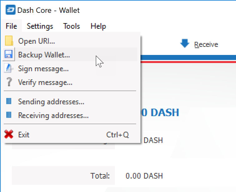

Dash Core에서 백업하기¶
먼저, Dash Core가 열려있을 때는 절대 wallet.dat 파일을 복사하지 마십시오. 지갑이 열려 있을 때는 항상 파일 > 지갑 백업하기 메뉴를 사용하십시오. 이 메뉴 항목을 선택하면 파일을 저장할 위치를 지정하는 대화 상자가 나타납니다. 파일 이름을 입력하고 위치를 선택한 다음 저장 을 클릭하십시오. 다음 예는 파일을 USB 플래시 드라이브에 저장하는 방법입니다. 그리고 이 파일은 컴퓨터와 떨어진 곳에 보관하십시오.
