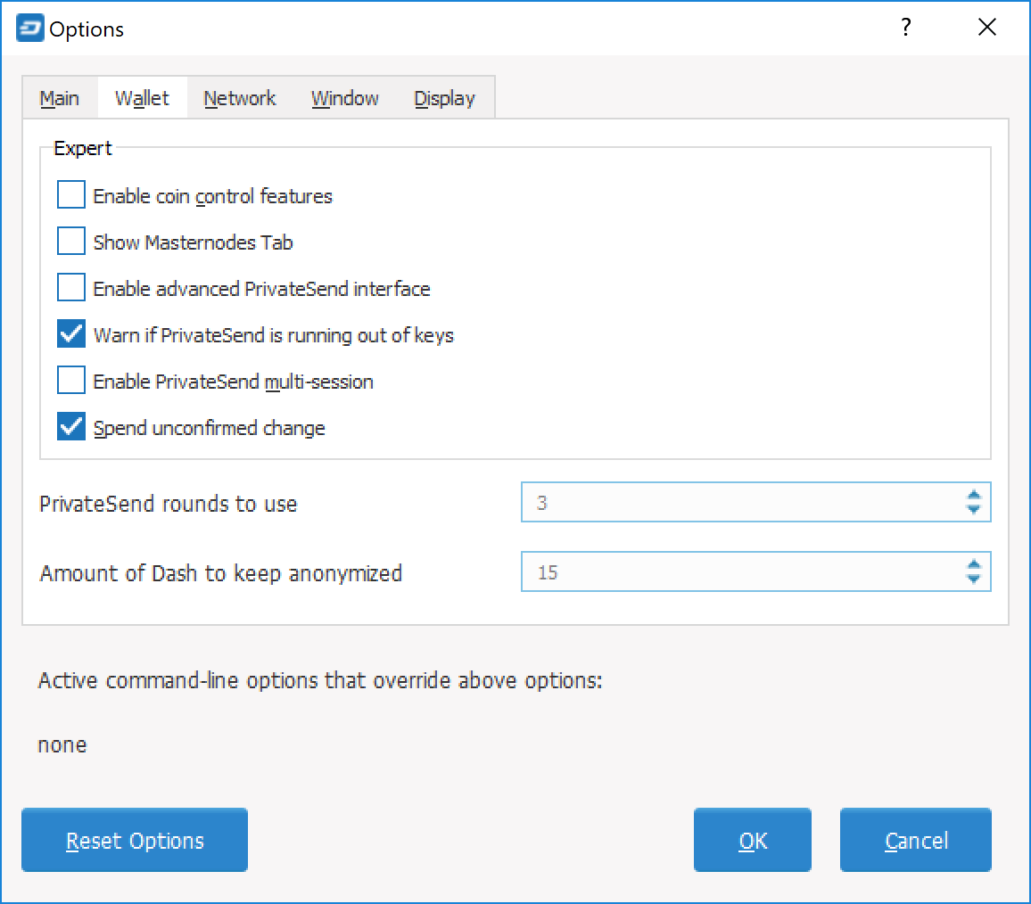

افتح محفظة داش كور ، وانتقل إلى الإعدادات واختر أدوات. انتقل إلى علامة المحفظة.
Next to PrivateSend rounds to use, enter a value between 1-16. Each round of PrivateSend performs one denominated fund mixing transaction. Higher numbers of rounds increase your overall level of anonymity while decreasing the chance of detection via node collusion. 16 is the highest number of rounds currently available.
NOTE: To prevent system abuse, an average of one in ten rounds of masternode mixing incurs a fee of .0001 DASH.
أدخل قيمة مستهدفة لـ رصيد داش للاحتفاظ بهويتها مجهولة المصدر. توفر هذه القيمة حدًا أدنى للمبلغ النهائي للأموال المراد إخفاء هويتها. اعتمادًا على كيفية تقسيم العميل لتوازن المحفظة ، قد ينتهي بك الأمر مع المدخلات المقومة التي يزيد مجموعها الإجمالي عن المبلغ المستهدف. في هذه الحالة ، سيستخدم العميل جميع المدخلات القائمة في عملية الإرسال المخفي. قد يكون المبلغ النهائي المجهول النهائي أعلى من هدفك ، ولكن يجب أن يكون قريبًا.
إظغط على أوكي لحفظ الإعدادات.

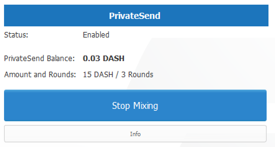

تبدأ عملية الإرسال المخفي بالنقر فوق الزر بدء الخلط في علامة نظرة عامة في محفظة داش كور. الاختلاط ممكن بمجرد استيفاء الشروط التالية:
- ﺗﺤﺘﻮي اﻟﻤﺤﻔﻈﺔ ﻋﻠﻰ أﻣﻮال آﺎﻓﻴﺔ ﻏﻴﺮ ﻣﺠﻬﻮﻟﺔ ﻟﺘﺤﺪﻳﺪ اﻟﻘﻴﻢ اﻟﺪﻧﻴﺎ اﻟﻤﻄﻠﻮﺑﺔ
- لم يقم المستخدم بتعطيل الإرسال المخفي في مربع الحوار خيارات
- القيمة المستهدفة للأموال المجهولة المصدر في مربع الحوار خيارات أكبر من الصفر

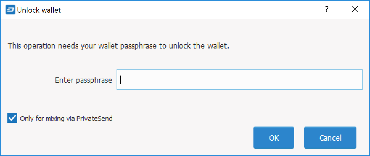

إذا كانت محفظتك مشفرة (موصى به للغاية) ، سيُطلب منك إدخال عبارة المرور الخاصة بك. تمكين خانة الاختيار فقط للخلط عبر الإرسال المخفي لفتح المحفظة للاختلاط فقط.
سيؤدي هذا إلى فتح محفظتك ، وستبدأ عملية خلط الإرسال المخفي. ستبقى المحفظة مفتوحة حتى اكتمال خلط الإرسال المخفي ، وعند هذه النقطة سيتم قفله تلقائيًا.

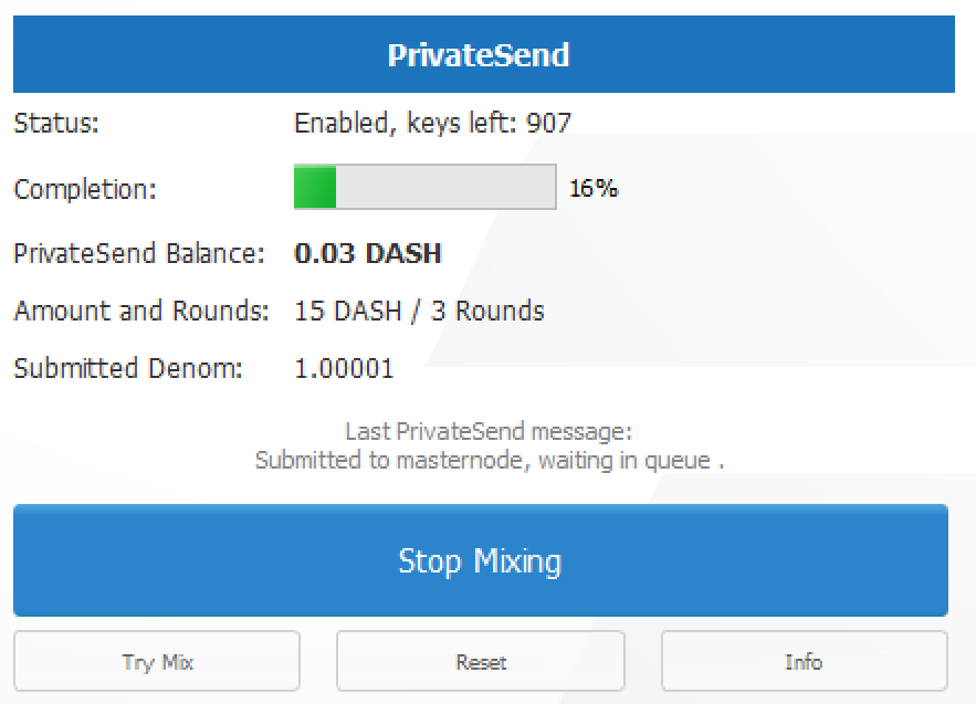

سيبدأ الإرسال المخفي في إنشاء معاملات وسيزداد تدريجياً رصيد الإرسال المخفي الخاص بك. قد تستغرق هذه العملية بعض الوقت ، لذا كن صبورًا. يمكنك مراقبة العملية بمزيد من التفصيل كما هو موضح في القسم التالي.

إذا كنت ترغب في مراقبة الإرسال المخفي بمزيد من التفاصيل ، فستحتاج إلى تمكين بعض الميزات المتقدمة للمحفظة. انتقل إلى الإعدادات ، حدد خيارات وانتقل إلى علامة المحفظة. حدد المربعات المجاورة لميزات تمكين ميزات التحكم في العملة و تمكين واجهة الإرسال المخفي المتقدمة.
سيسمح لك ذلك بمراقبة التقدم ومعرفة العمليات الفردية التي يقوم بها الإرسال المخفي في الخلفية.

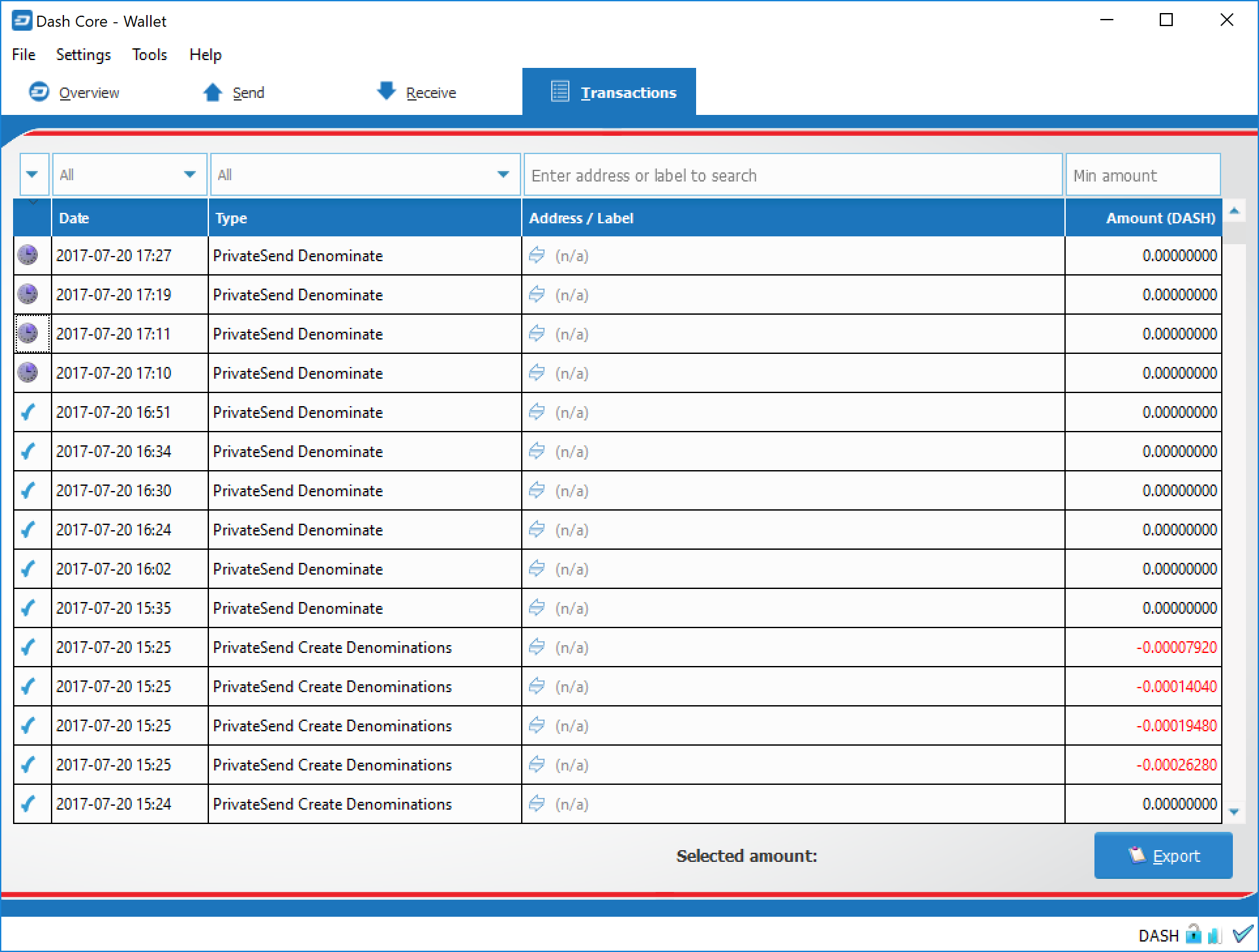

يمكنك أيضًا مراقبة تقدم الإرسال المخفي عن طريق عرض المعاملات التي أنشأتها عملية الخلط في علامة المعاملات.
يصف الجدول التالي المعاملات ذات الصلة الإرسال المخفي المعروضة في عمود النوع من علامة المعاملات.
| نوع المعاملة الإرسال المخفي | وصف العملية |
| الإرسال المخفي جعل المدخلات الجانبية (خلط) | تم تحويل أموال المحفظة إلى مدخلات الضمانات التي سيتم استخدامها في سداد مدفوعات الضمانات. يتم ذلك للحد من إمكانية تتبع الضمانات. |
| الإرسال المخفي إنشاء فئات (خلط) | تم تقسيم أموال المحفظة إلى فئات الإرسال المخفي (الخطوة 1 هنا) |
| تسمية الأرسال المخفي (خلط) | تم إرسال معاملة إلى ماسترنود للمشاركة في جلسة خلط (الخطوة 3 هنا) |
| الإرسال المخفي الدفع الجانبي (خلط) | تمت المطالبة بمزج ضمانات الجلسة. يتم فرض هذه الرسوم في ~ 10٪ من جلسات الخلط لمنع هجمات البريد العشوائي. |
| الإرسال المخفي (الأنفاق) | تم استخدام صناديق مختلطة لإرسال دفعة لشخص ما. ملاحظة: على عكس أنواع المعاملات 4 السابقة ، هذه ليست معاملة عملية خلط. |

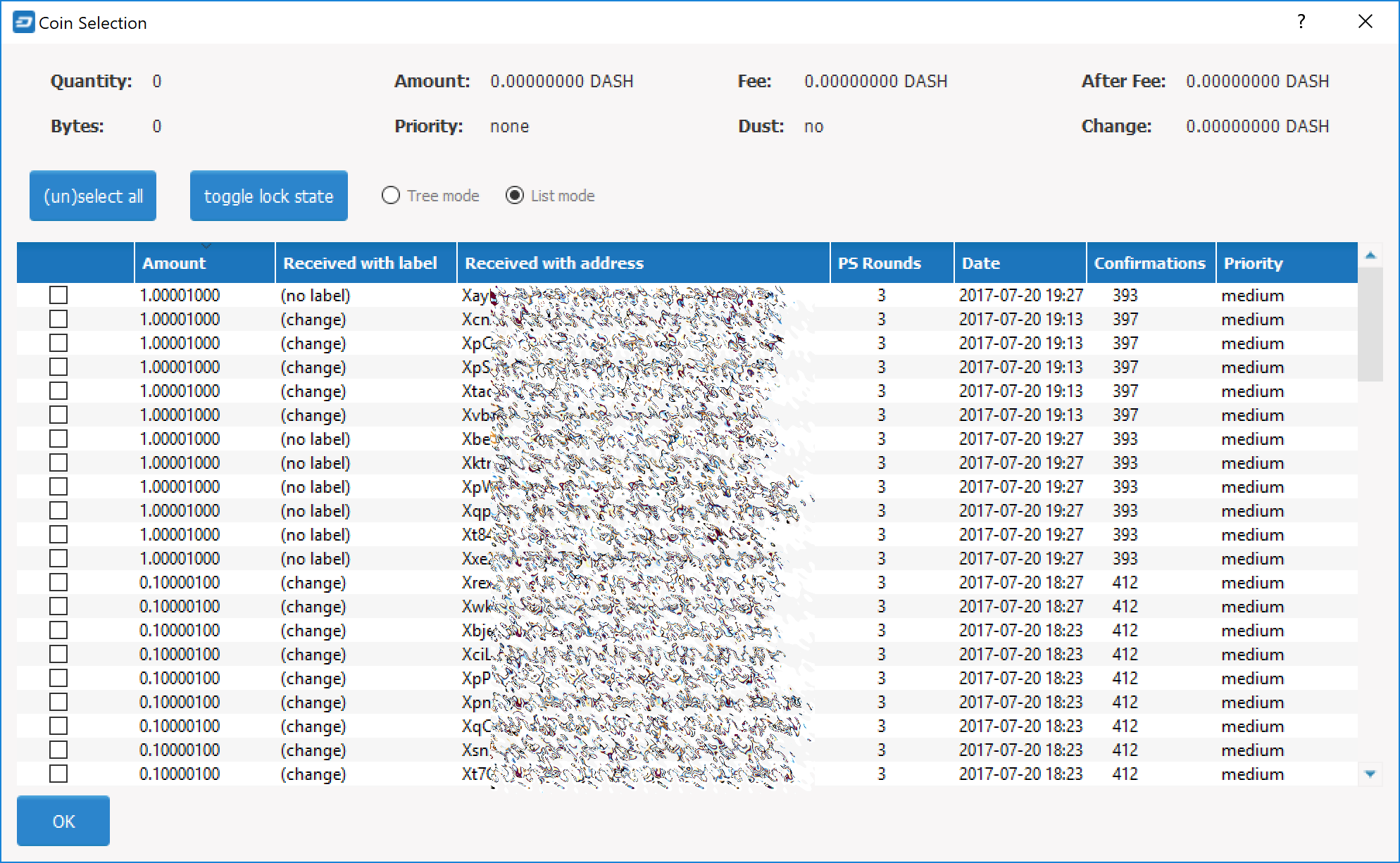

You can also use the coin control feature to view which addresses hold mixed denominations ready to be used for PrivateSend transactions. Go to the Send tab of your wallet and click Inputs to view the possible input addresses for your transactions. You can see how each address holds given denominations of mixed Dash, and how many rounds of mixing have been completed. This is to ensure that an efficient combination of addresses can be used as inputs in PrivateSend transactions without too much change, since amount in a PrivateSend transaction must be rounded up to completely spend all inputs. The current minimum balance for an input used in a PrivateSend transaction is 0.00100010 DASH.

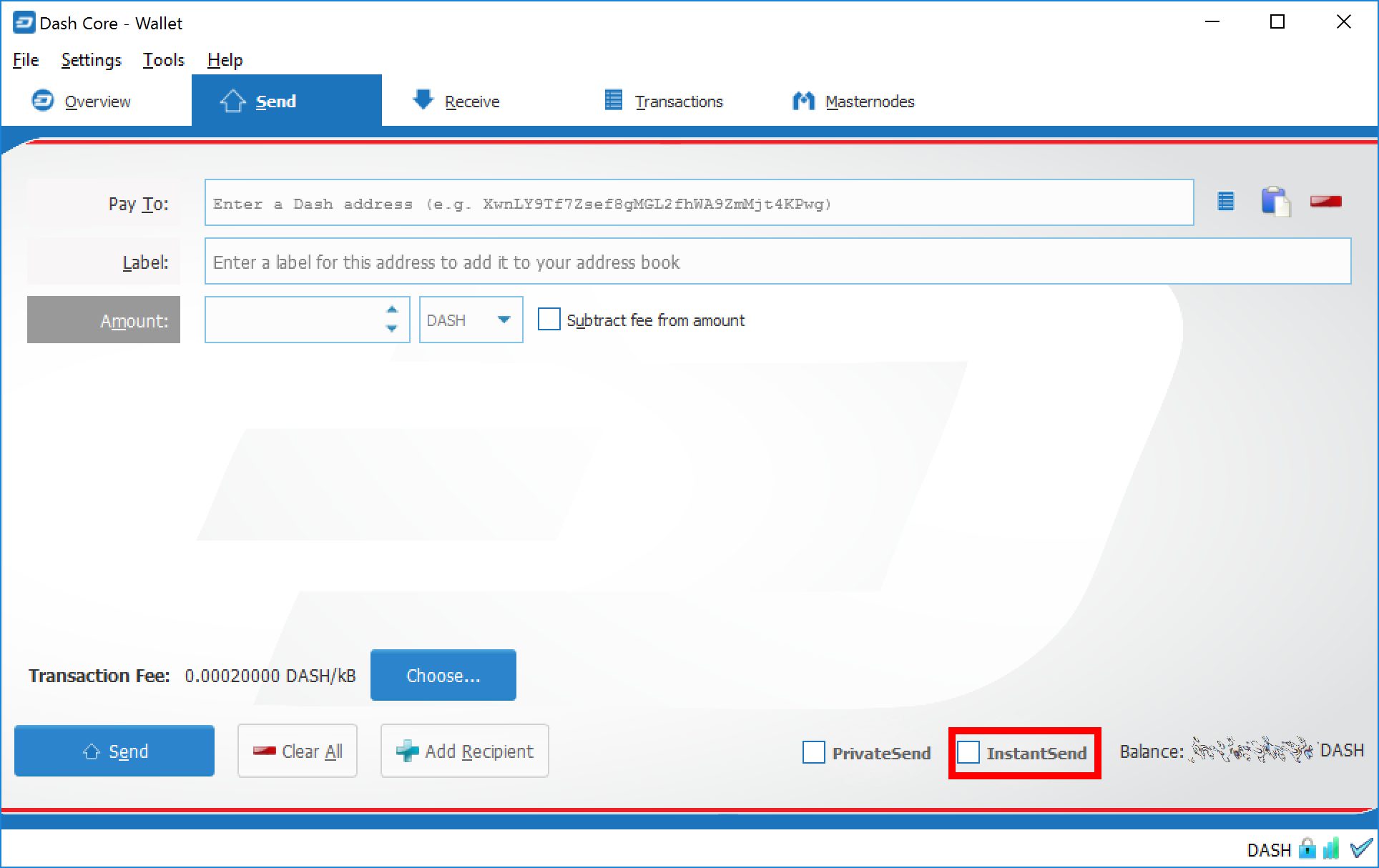

To send a payment using PrivateSend, go to the Send tab of the Dash Core wallet and enable the PrivateSend option. The balance displayed will change to show your PrivateSend balance instead of the total balance. You can then enter the Pay To address, Label, Amount and click Send as usual. Your payment will be rounded up to completely spend the lowest possible denomination of mixed balance available (currently to the nearest 0.001 DASH). You will be prompted to enter your password and receive a detailed breakdown of the fee structure for PrivateSend before sending.

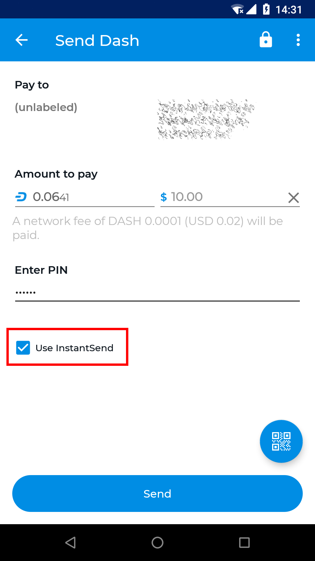

للدفع باستخدام الإرسال الفوري ، ما عليك سوى التحقق من مربع الاختيار المناسب في تطبيقك. توضح لقطات الشاشة التالية أين يمكن العثور على هذا الإعداد في محافظ داش كور و الأيفون و الأندرويد.
