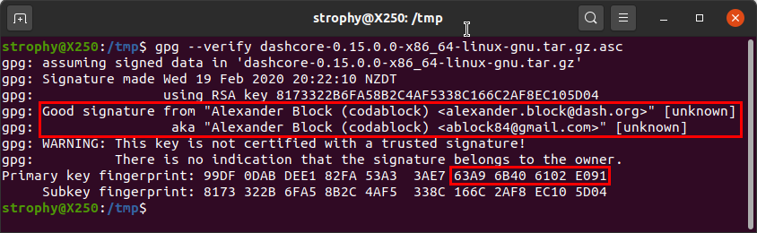

Dash Core verifizieren#
Pasta (pasta) with the key
5252 7BED ABE8 7984, verifiable here on Keybase (releases 0.16.0+)Alexander Block (codablock) with the key
63A9 6B40 6102 E091, verifiable here on Keybase (releases prior to 0.16.0)
gpg --verify dashcore-19.2.0-x86_64-linux-gnu.tar.gz.asc
authentic copy of Dash Core for Linux.

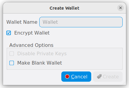

Creating your Dash Wallet#
Enter a password#
Bestätige bitte, dass du die Wallet verschlüsseln willst#
Dash-Wallet verschlüsseln#
Die Wallet wird über Einstellungen > Wallet verschlüsseln verschlüsselt.
Dash-Wallet mit einem Passwort verschlüsseln#
Du wirst nach der Eingabe und Bestätigung eines Passwords gefragt.
