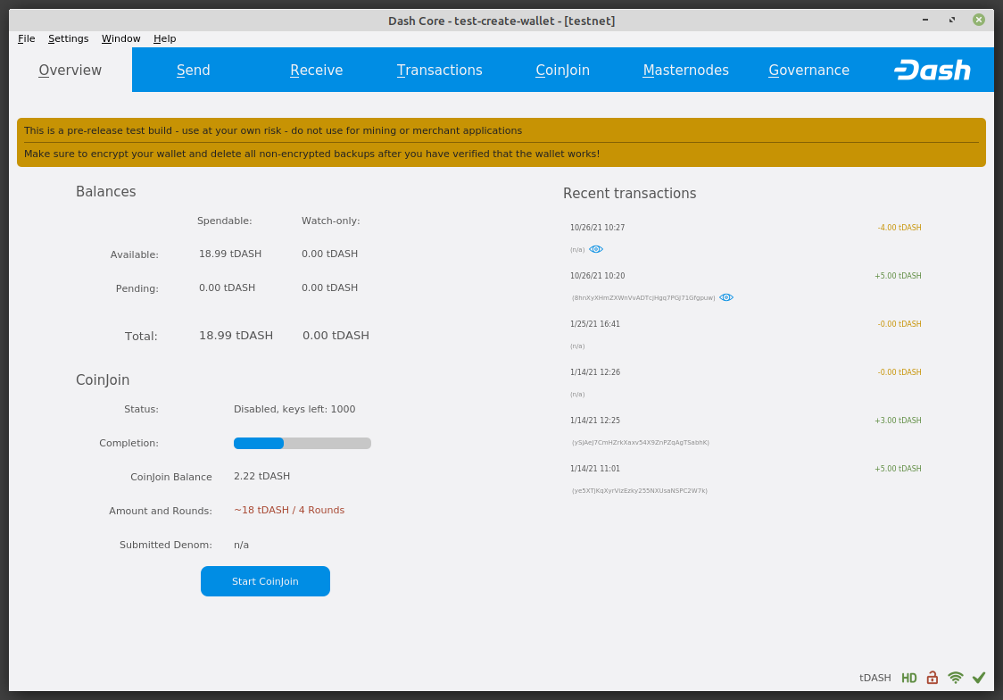

Die Registerkarte Übersicht#
../../../../_images/overview.png
Verfügbar
Hier wird Ihr aktueller Liquiditätssaldo angezeigt. Das ist der Betrag von Dash, den du jetzt ausgeben kannst.
Ausstehend
Hier werden die Beträge angezeigt, die auf den Abschluss einer Transaktion warten.
Unfertig
Hier werden Beträge aus Masternode- oder Miningzahlungen angezeigt, die noch nicht die erforderliche Anzahl von Bestätigungen erreicht haben.
Gesamtbetrag
Dies ist einfach die Summe Ihrer verfügbaren und ausstehenden Beträge.
The right part of the screen shows your recent transactions. Recent incoming transactions appear green, prefixed by a + sign. Recent outgoing transactions appear red, prefixed by a - sign. For more details on your transaction history, see the Transactions tab.
Discreet mode
Neu in Version v20.1.0: Discreet mode enables hiding value and transaction information on the Overview tab.
To toggle discreet mode off and on, click Settings > Discreet mode. With discreet mode enabled, your Overview tab will appear as shown below.
../../../../_images/overview-discreet.png
The Overview tab with discreet mode enabled#

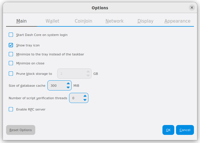

Allgemein-Tab#
Der Allgemein-Tab der Konfigurationseinstellungen beinhaltet Einstellungen, die sich auf den Start und die Leistungsstärke der Dash Core Wallet beziehen.
../../../../_images/options-main.png
Der Allgemein-Tab der Dash Core Konfigurationseinstellungen#
Starte Dash Core nach Systemanmeldung
Wenn diese Einstellung aktiviert wird, startet die Dash Core Wallet automatisch nach dem Login. Sollte der Computer ein automatisches Login durchführen, da nur ein Benutzerkonto existiert, ist dies gleichbedeutend mit einem Start der Dash Core Wallet bei Systemstart.
Show tray icon
When this option is enabled, Dash Core will display an icon in the system tray. This option must be selected to enable Minimize to the tray instead of the taskbar.
In den Infobereich anstatt in die Taskleiste minimieren
When this option is enabled and the Dash Core window is minimized, it will no longer appear in your taskbar as a running task. Instead, Dash Core will keep running in the background and can be re-opened from the Dash icon in the system tray (the area next to your system clock). This option can only be selected when Show tray icon is selected.
Beim Schließen minimieren
Sollte diese Option ausgewählt werden, führt das drücken des X-Knopfs am oberen rechten Rand des Bildschirms dazu, dass Dash Core minimiert und nicht geschlossen wird. Um das Programm zu schließen, muss dann stattdessen Datei > Beenden ausgewählt werden.
Prune block storage to
Größe des Datenbankcaches
Anzahl an Skript-Verifizierungs-Threads
Diese Einstellung setzt die Anzahl der Skript-Verifizierungs-Threads auf einen Wert zwischen -4 und 16. Skript-Verifizierung ist der Name des Prozesses, der Instruktionen innerhalb der Blockchain verfolgt, um sicherzustellen, dass eine Transaktion gültig ist. 0 bedeutet automatisch und erlaubt es dem Skript bis zur maximalen Anzahl der CPU-Kerne zu skalieren. Eine positive Zahl bedeutet, dass die entsprechende Anzahl verwendet werden soll, während eine negative Zahl bedeutet, dass die entsprechende Anzahl nicht verwendet werden soll.
Enable RPC Server
This option allows you or a third-party tool to communicate with the node through command-line and JSON-RPC commands.

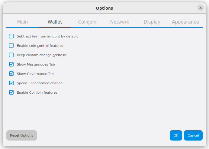

Wallet-Tab#
../../../../_images/options-wallet.png
Der Wallet-Tab der Dash Core Konfigurationseinstellungen#
Subtract fee from amount by default
Whether to set subtract fee from amount as default or not.
„Coin Control“-Funktionen aktivieren
Keep custom change address
Whether to keep the specified custom change address or not.
Masternode Tabulator anzeigen
Show Governance tab
Unbestätigtes Wechselgeld darf ausgegeben werden
Wenn diese Funktion aktiviert wird, erlaubt die Dash Core Wallet das sofortige Versenden von Guthaben, welches innerhalb der eigenen Wallet zwischen verschiedenen Adressen versandt wurde. Dies ist möglich, da die Wallet weiß, dass die Transaktionen die benötigten Bestätigungen erhalten werden, da sie diese innerhalb von sich selbst durchgeführt hat. Diese Option ermöglicht es neue Transaktionen zu erstellen, selbst wenn die vorherigen noch nicht bestätigt wurden.

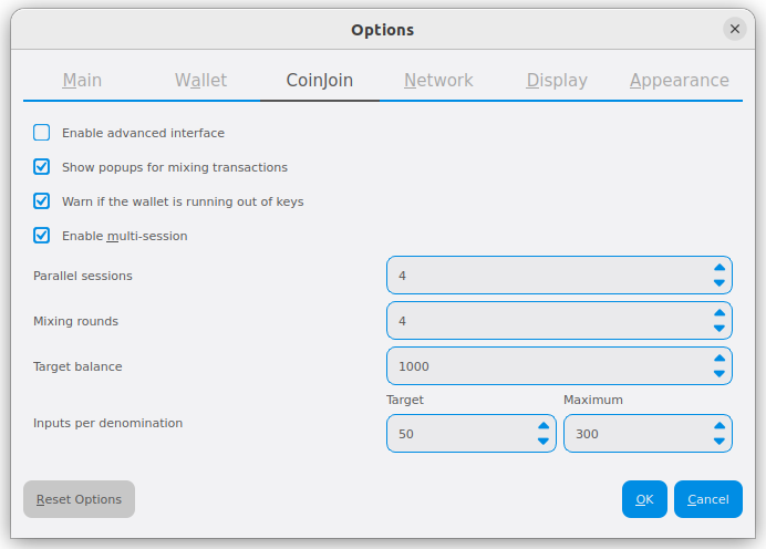

Enable CoinJoin features
CoinJoin tab#
Enable advanced interface
Show popups for mixing transactions
Warn if the wallet is running out of keys
Enable multi-session
Mixing rounds
Target balance

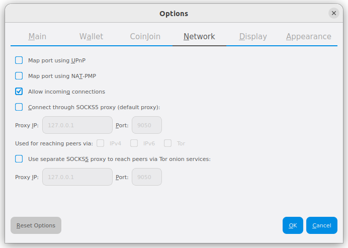

Netzwerk-Tab#
../../../../_images/options-network.png
Der Netzwerk-Tab der Dash Core Konfigurationseinstellungen#
Portweiterleitung via UPnP
Durch diese Option wird Dash Core eine automatische Portweiterleitung über den Router mit UPnP (Universal Plug and Play) einrichten. Diese Funktion ist bei den meisten modernen Routern verfügbar und erlaubt eine Verbindung zum Dash-Netzwerk, ohne, dass spezielle Einstellungen am Router geändert werden müssen.
Map port using NAT-PMP
This option causes Dash Core to automatically attempt to open and map the client port on your router using NAT-PMP (NAT Port Mapping Protocol). This feature is supported by most modern home routers and will allow you to connect to the Dash network without making any special settings on your router.
Eingehende Verbindungen erlauben
Diese Option lässt den Client eine externe Verbindung akzeptieren. Da Dash ein Peer-to-Peer-Netzwerk ist und Dash Core ein Full-Client, da es die gesamte Blockchain auf dem Gerät speichert, wird diese Funktion zur Blockchain- und Netzwerk-Synchronisierung mit anderen Clients über den eigenen Knoten verwendet.
Über einen SOCKS5-Proxy verbinden (Standardproxy)
Diese Option ermöglicht es Nutzern, die sich in einem Intranet befinden, über einen Proxy eine Verbindung zum allgemeinen Internet herzustellen, indem sie die Adresse des Proxy-Servers, der Anfragen an das Internet weiterleitet, spezifizieren. Bei Problemen mit der Herstellung einer Verbindung, bei denen ein Proxy das Problem darstellen könnte, sollte der Systemadministrator kontaktiert werden oder eine entsprechende Einstellung im Internetbrowser gesucht werden.
Separaten SOCKS5-Proxy verwenden, um Gegenstellen über versteckte Tor-Dienste zu erreichen
Diese Funktion ermöglicht es einen zusätzlichen Proxy-Server einzugeben, welcher dafür geschaffen ist sich über das Tor-Netzwerk mit den Peers zu verbinden. Diese erweiterte Option dient dazu einen höheren Grad an Privatsphäre zu erreichen und sie bedarf eines Tor-Proxys im eigenen Netzwerk. Weitere Informationen über Tor sind hier zu finden.

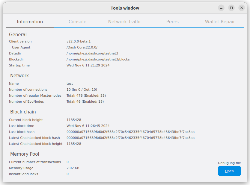

Information-Tab#
../../../../_images/tools-information.png
Der Information-Tab der Dash Core Werkzeugsleiste#
Allgemein
Dieser Abschnitt führt Informationen über den Namen und die Version des Clients und der Datenbank sowie den momentanen Speicherort der Anwendung.
Netzwerk
Dieser Abschnitt führt Informationen und Statistiken zu dem Netzwerk, mit welchem der Client verbunden ist.
Blockchain
Dieser Abschnitt zeigt den momentanen Status der Blockchain an.
Memory Pool
Dieser Abschnitt zeigt den Status des Memory Pools an, welcher Transaktionen führt, die noch nicht in einen Block geschrieben werden konnten. Dies umfasst sowohl Informationen, die seit dem letzten Block neu hinzukamen, sowie Informationen, die die Speicherkapazität des letzten Blocks überschritten hatten.
Debugprotokolldatei öffnen
Dieser Knopf öffnet die Datei debug.log aus dem Speicherort der Anwendung. Diese Datei beinhaltet Angaben der Dash Core Wallet, die beim Finden eines Fehlers helfen können.

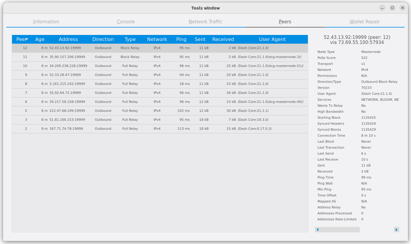

Gegenstellen-Tab#
Der Gegenstellen-Tab zeigt eine Liste anderer Full Nodes an, die mit dem Dash Core Client verbunden sind. IP-Adresse, Version und Ping-Zeit sind sichtbar. Die Auswahl eines Peers zeigt detaillierte Informationen zu den Daten, die mit einem Peer ausgetauscht wurden.
../../../../_images/tools-peers.png
Der Gegenstellen-Tab der Dash Core Werkzeugleiste#

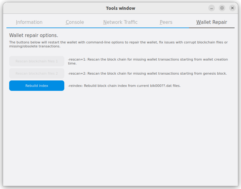

Wallet-Reparatur-Tab#
Der Wallet-Reparatur-Tab zeigt verschiedene Startbefehle an, durch die eine Wallet repariert werden kann. Jeder dieser Befehle startet die Wallet neu und greift dabei auf ein spezifisches Startkommando zurück.
../../../../_images/tools-wallet-repair.png
Der Wallet-Reparatur-Tab der Dash Core Werkzeugleiste#
Rescan blockchain files 1
Die bereits heruntergeladene Blockchain nach Transaktionen durchsuchen, welche Adressen der Wallet betreffen. Dies kann notwendig werden, wenn die wallet.dat mit einer anderen Wallet oder einem Backup ausgetauscht wird - die Wallet-Logik wird nichts von derartigen Transaktionen wissen, wodurch ein erneuter Scan notwendig ist, um das tatsächliche Guthaben zu bestimmen.
Rescan blockchain files 2
Index neu aufbauen
Hierdurch werden die aktuelle Blockchain und die Chainstate Indixes (die Datenbanken der nicht-ausgegebenen Outputs) verworfen und aus bestehenden Block-Dateien wiederaufgebaut. Dies kann nützlich sein, wenn es darum geht verschollene oder festhängende Guthaben zurückzugewinnen.
