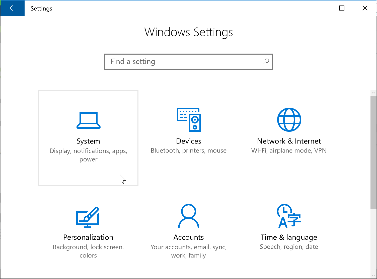

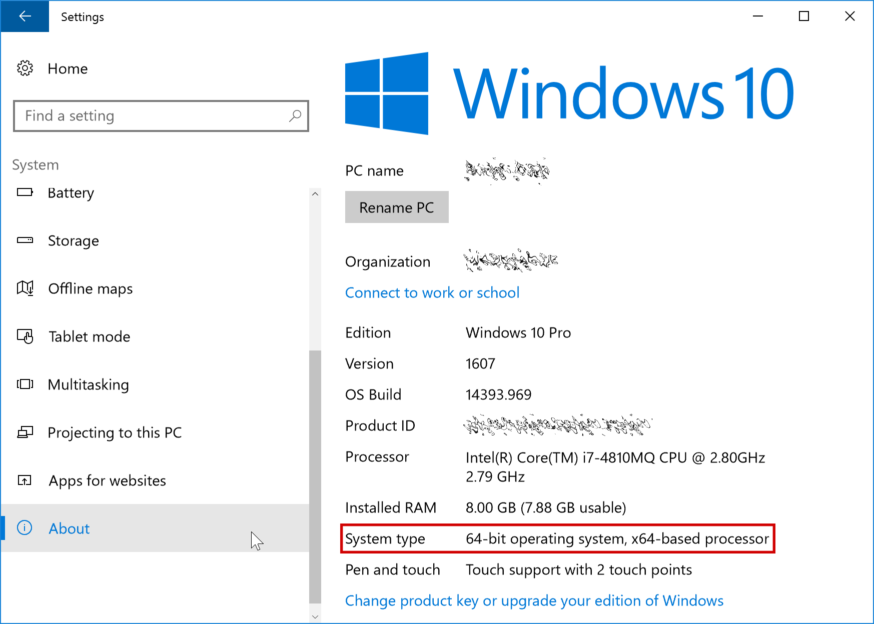

만일 감지가 제대로 작동하지 않는다면, 당신의 운영 체제 및 32 혹은 64 비트 버전 여부에 맞는 지갑을 수동으로 선택하십시오. 만일 당신의 윈도우가 32 혹은 64 비트 중 어떤 버전인지 확실하지 않다면, 윈도우 10을 기준으로 시작>설정>시스템>정보를 통해 확인하실 수 있습니다. 다른 버전의 윈도우에서 이를 확인하는 방법에 관하여는 이곳을 참조하십시오.
윈도우 설정에서 시스템을 클릭하세요.¶
시스템 칸에서 정보를 눌러 시스템 유형을 확인하세요. 이 컴퓨터는 64 비트 시스템입니다.¶

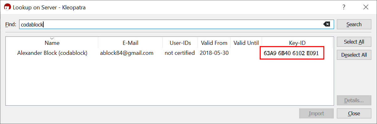

Download the key files above. Install Gpg4win if it is not already available on your computer. Once it is installed, open the Kleopatra certificate manager and click File -> Import. Import the key files and verify the Key-ID matches the ID above.
Importing codablock’s GPG public key¶

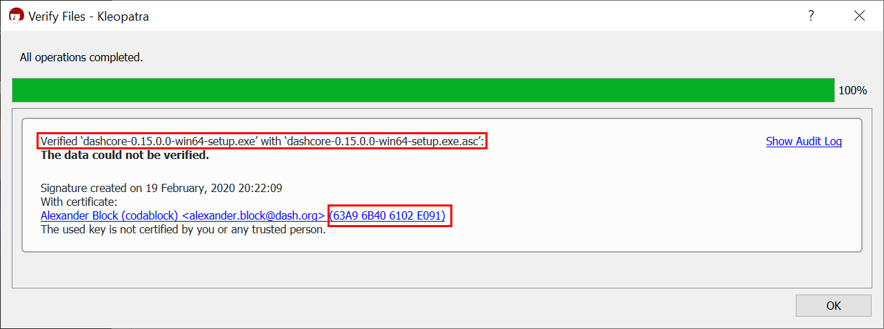

If you see the first line of the message reads Verified
dashcore-0.16.1.1-win64-setup.exe with
dashcore-0.16.1.1-win64-setup.exe.asc then you have an authentic copy
of Dash Core for Windows.
The binary installer has been verified¶

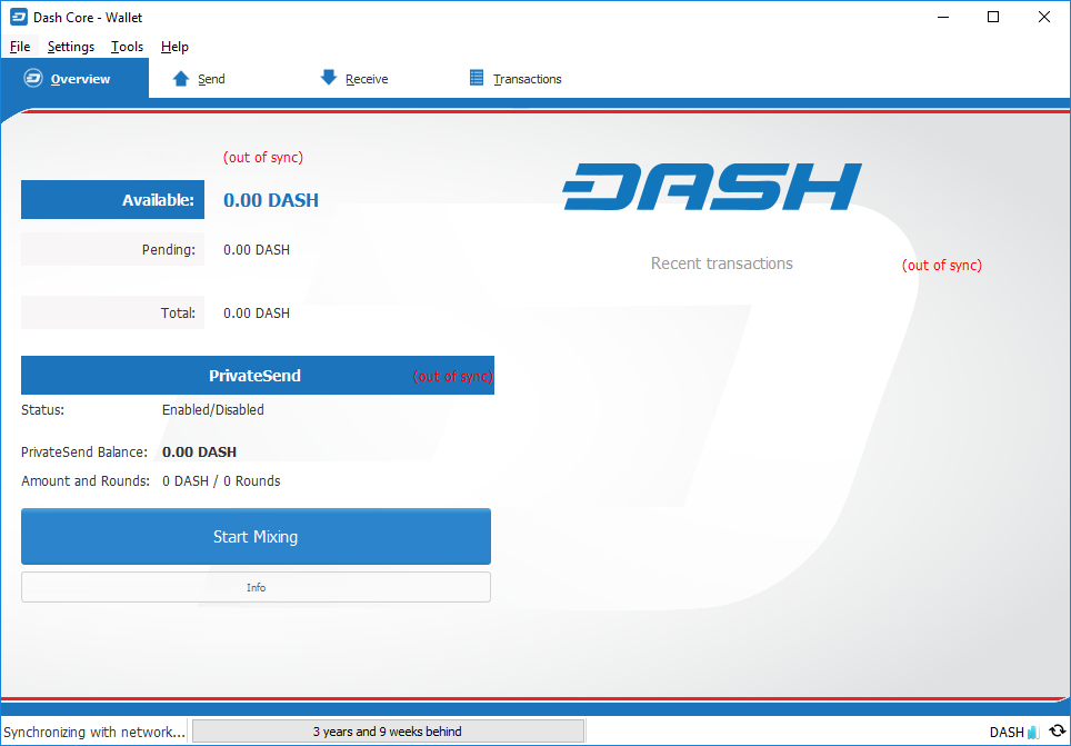

대시 코어가 성공적으로 설치 및 시작되는 경우, 당신은 지갑 개요 화면을 보게 될 것입니다. 또한 당신의 지갑이 동기화 되지 않은 상태임을 확인할 수 있으며, 또한 창의 하단 상태 바에서 동기화 진행 상황을 보실 수 있습니다.
대시 코어가 대시 네트워크와 동기화를 진행하고 있습니다.¶
이 과정에서 대시 코어는 다른 노드로부터 당신의 기기에 대시 블록체인의 전체 복사본을 다운로드 할 것입니다. 당신의 인터넷 연결 상태에 따라 이 과정은 긴 시간이 소요될 수 있습니다. 만일 당신이 〈사용할 수 있는 블록 소스 없음〉 메시지를 받는다면, 당신의 인터넷 연결 상황을 확인하십시오. 동기화가 완료되면, 작은 파란색 체크 표시를 볼 수 있을 것입니다.

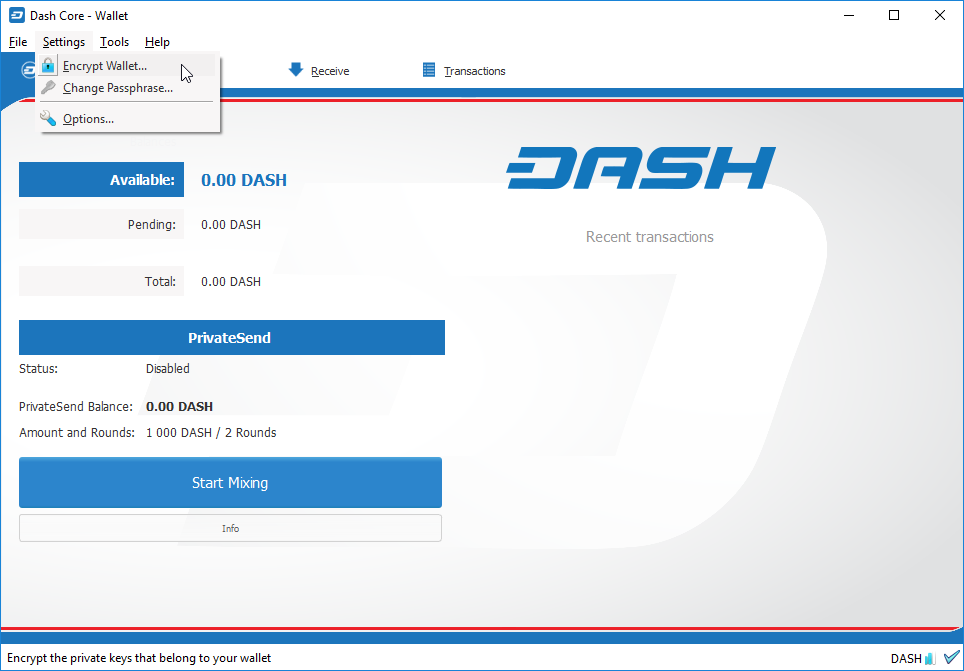

지갑을 암호화하기 위해서는 설정>지갑 암호화 를 클릭하십시오.
대시 지갑을 암호문으로 암호화하고 있습니다.¶
