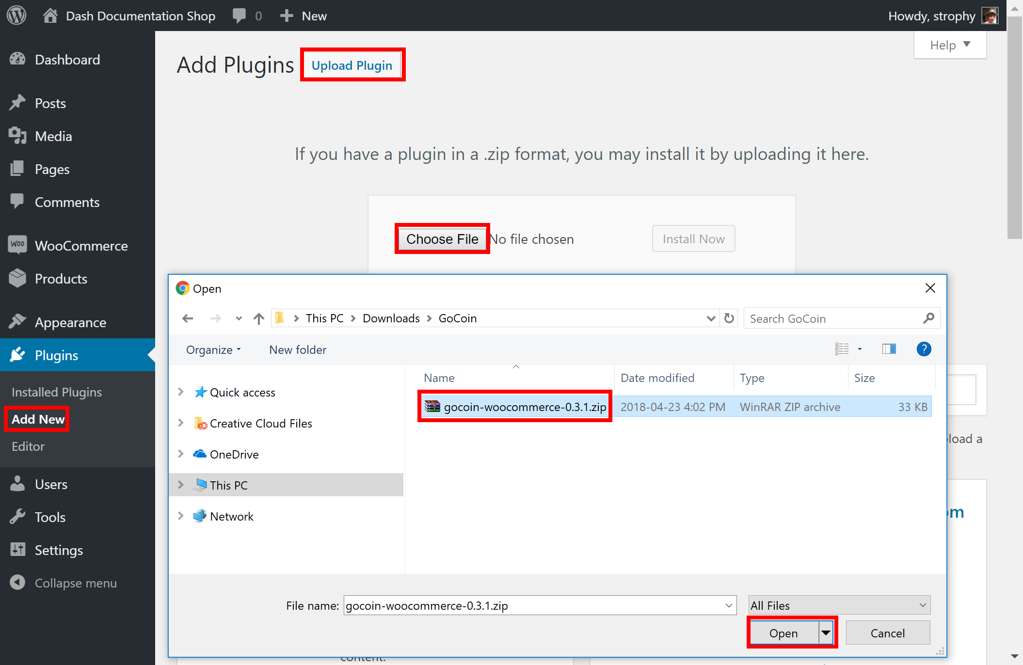

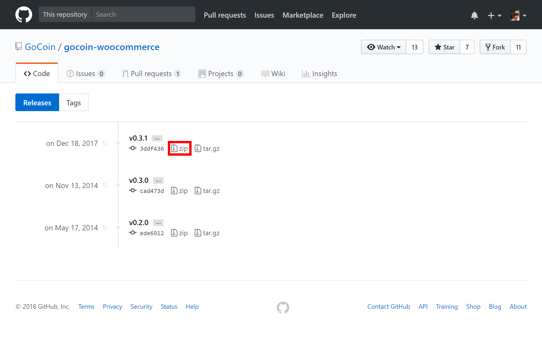

Vá para a pagina gocoin-woocommerce GitHub Releases e faça o download de um arquivo zip da versão mais recente do plug-in, conforme mostrado abaixo. No seu backend de administração do WordPress, selecione Plugins -> Add Novo e depois clique Carregar Plugin. Click Escolher Arquivo selecione o arquivo que você acabou de baixar e clique em Instalar agora e Ativar Plugin.

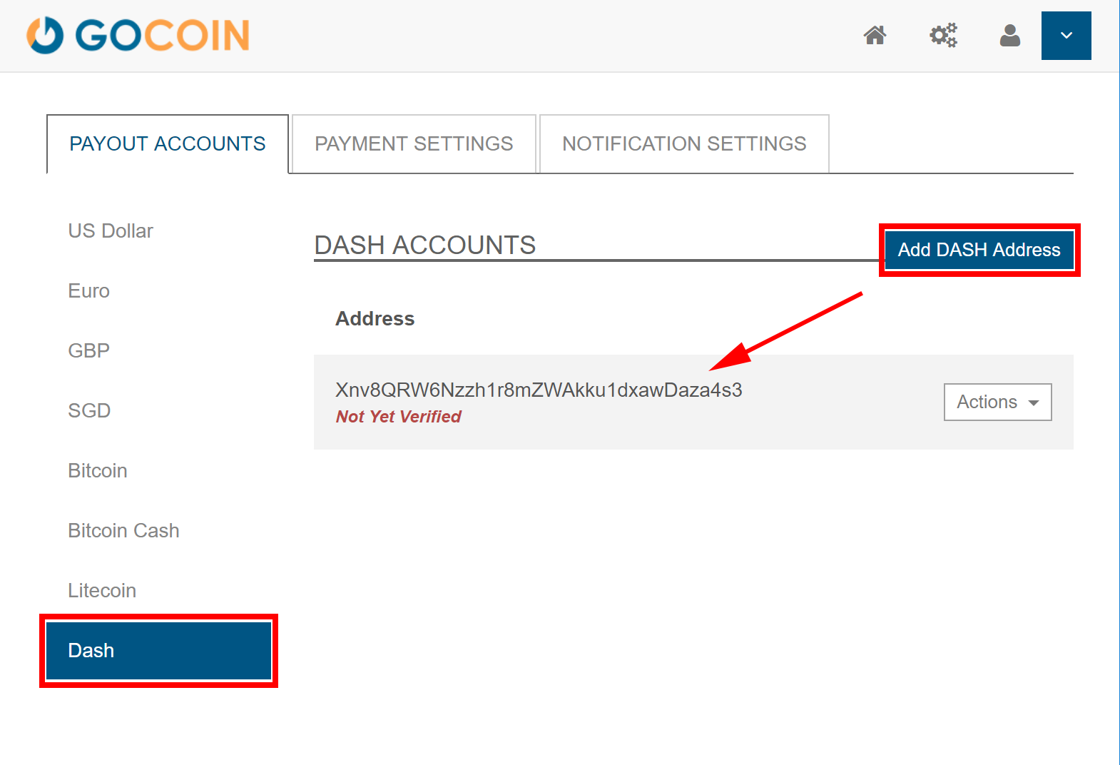

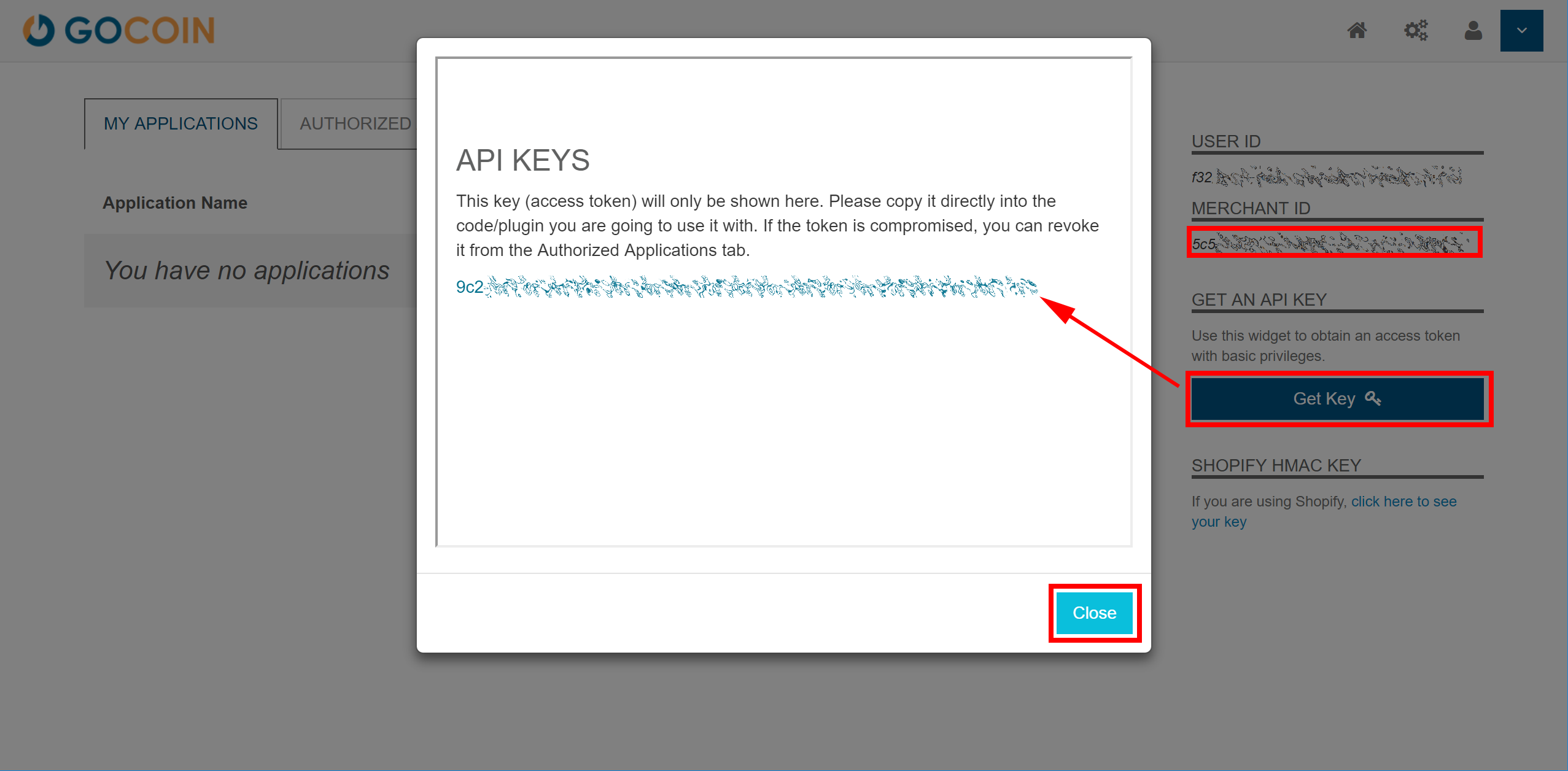

Em seguida, vá para a página de inscrição de comerciante do GoCoin e crie uma conta. Quando estiver conectado, vá para Preferências, selecione Dash e clique em Adicionar Endereço DASH para adicionar um endereço de retirada de pagamento. Você receberá um email com um link para confirmar o endereço. Em seguida, acesse Desenvolvedores e copie o Comerciante ID em um arquivo de texto temporário. Em seguida, clique em Obter Chave para exibir uma chave de API válida. Copie essa chave em seu arquivo de texto temporário também. Por fim, opcionalmente, você pode adicionar um logotipo do painel ao seu checkout na seção Perfil e clicar em Logotipo -> Carregar.

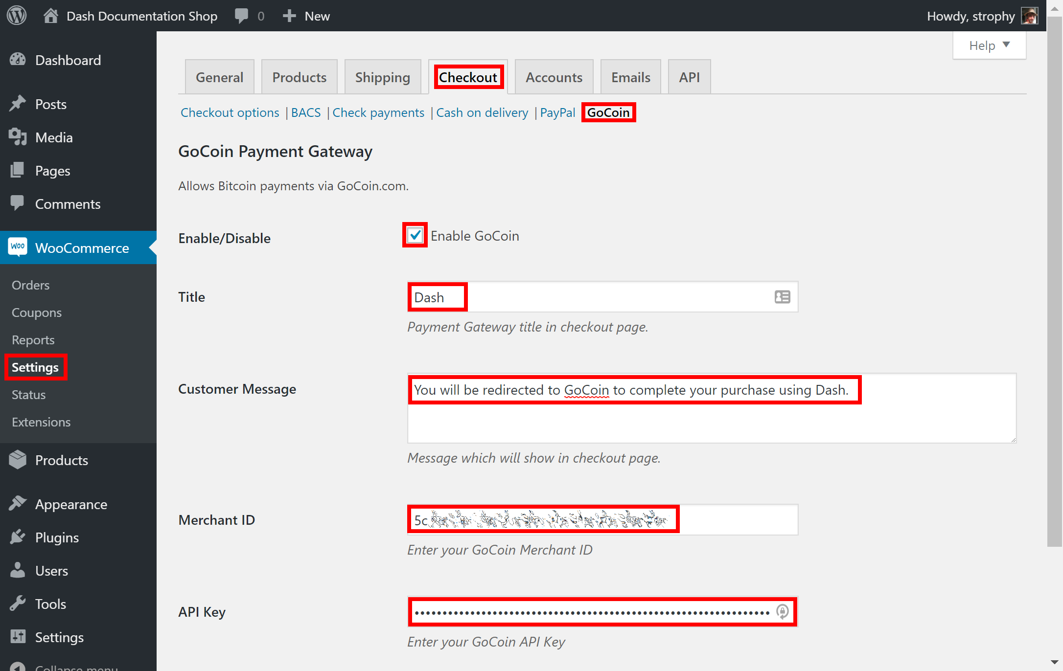

De volta à seção de plugins do WordPress, clique no botão Configurações do plug-in WooCommerce e navegue até a seção Checkout -> GoCoin. Verifique se o plug-in GoCoin está ativado aqui e insira o Comerciante ID e API Key nos campos apropriados, conforme mostrado abaixo, modificando os outros campos conforme necessário. Clique em Salvar alterações quando estiver pronto.

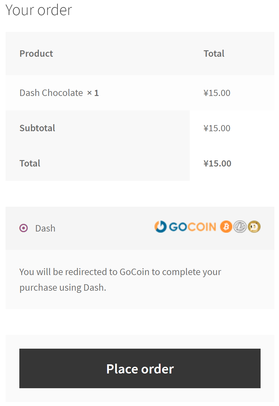

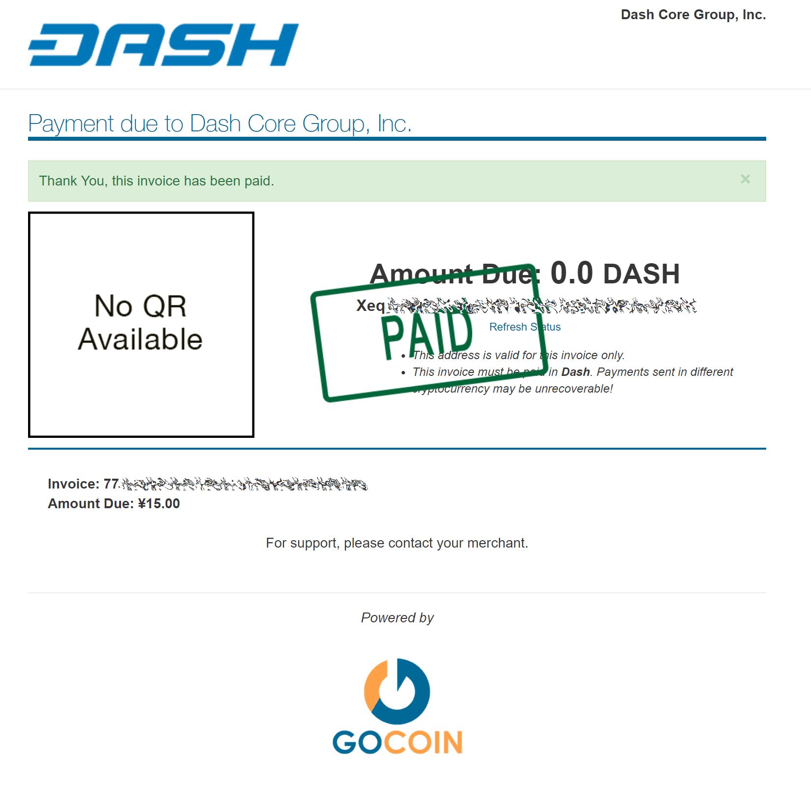

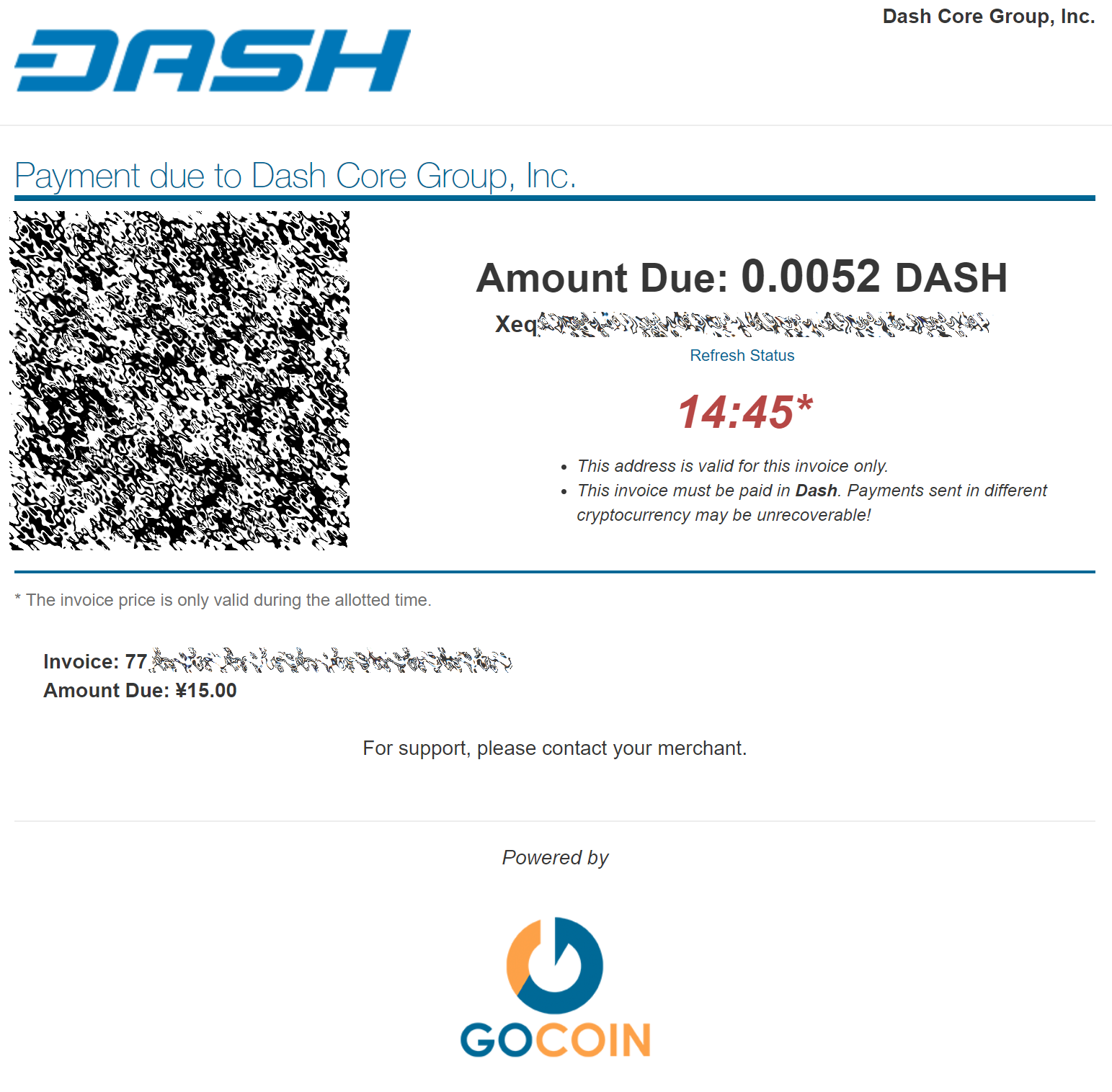

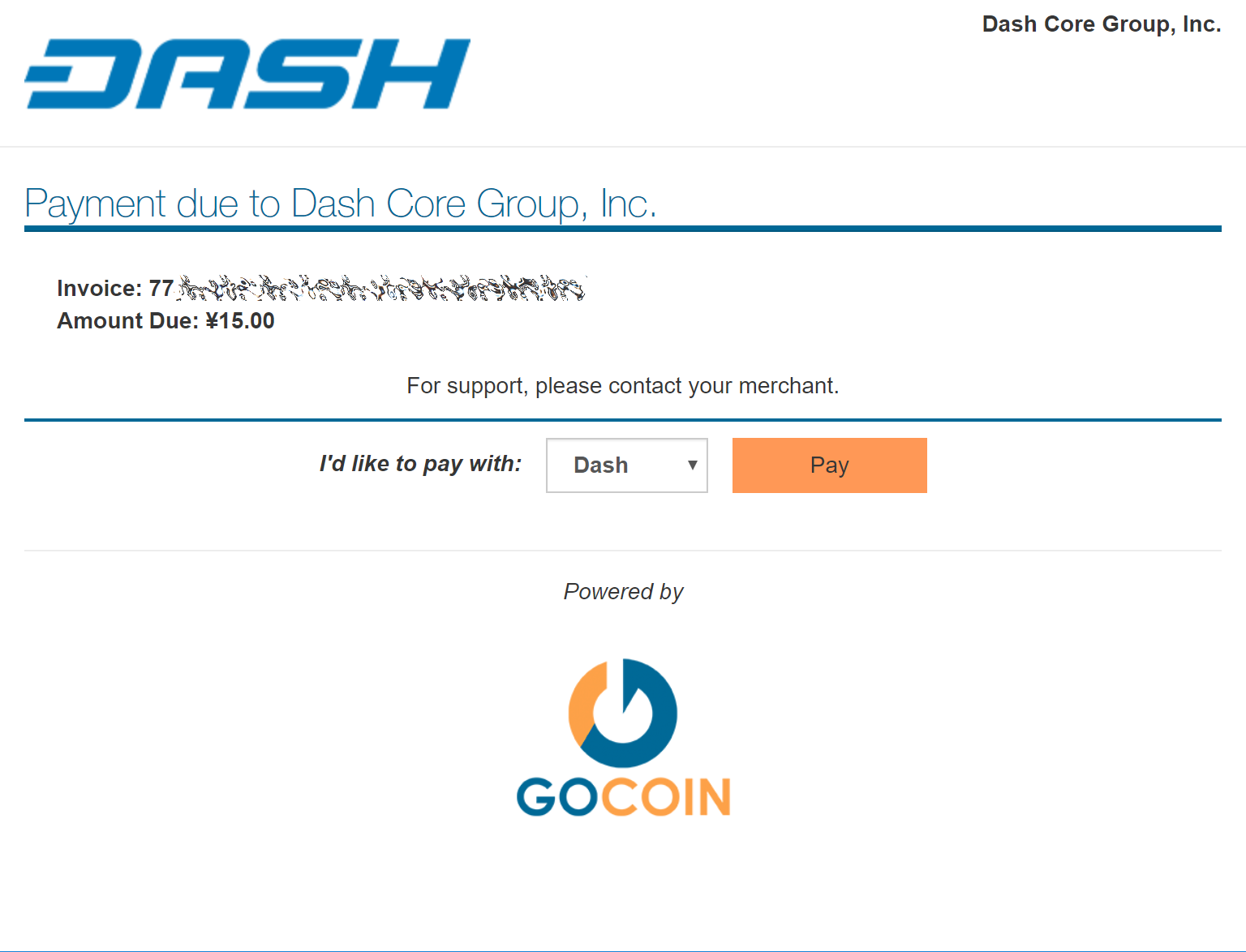

Seus clientes verão agora uma opção para pagar com o Dash ao concluir o processo de check-out de um pedido. O pagamento será processado pela GoCoin e você receberá e-mails detalhando cada procedimento de compra. Você pode escolher com que frequência deseja retirar seus pagamentos, para qual endereço do painel e várias outras opções na seção de administração da GoCoin. Veja a GoCoin Documentação para mais informações.

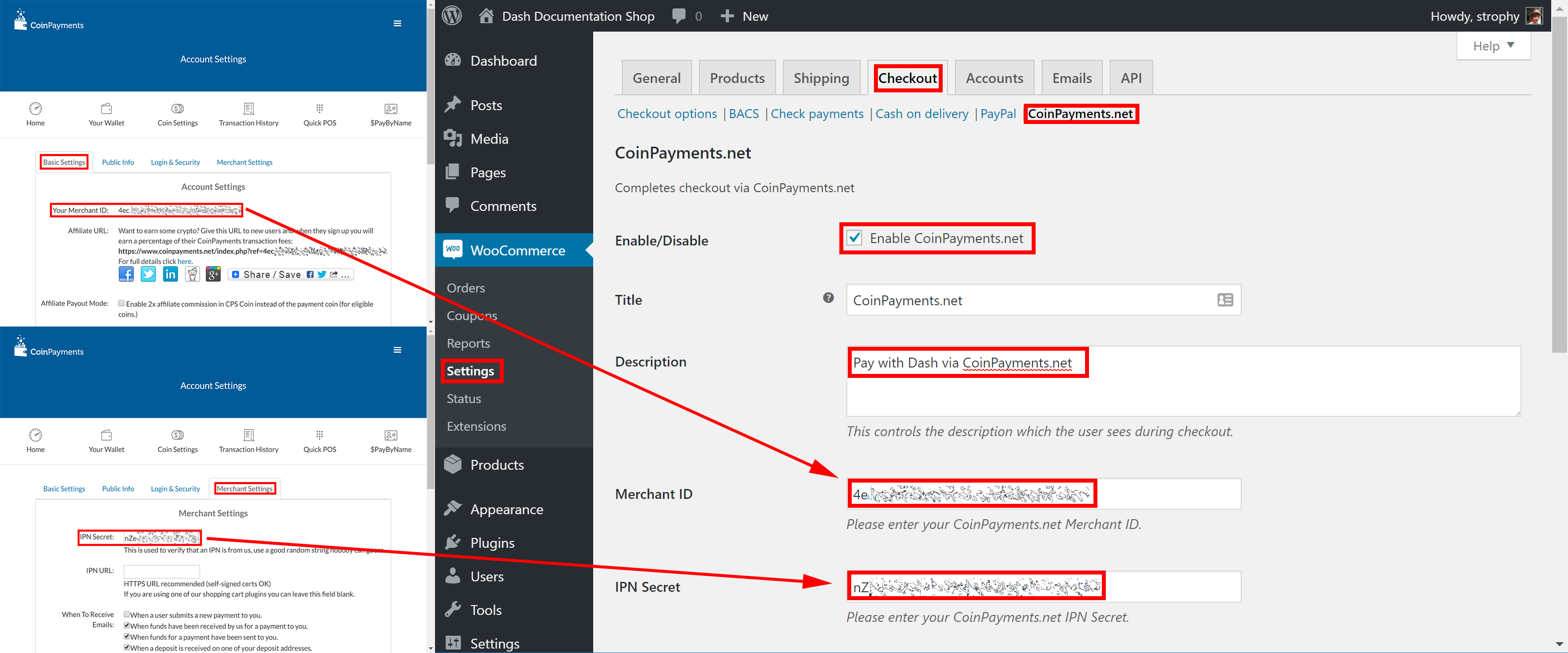

Se a sua loja on-line é construída sobre o WooCommerce, você pode simplesmente instalar o CoinPayments como um gateway de pagamento adicional e imediatamente começar a aceitar o Dash. Este guia assume que você já tenha instalado o Wordpress, instalado WooCommerce e criado pelo menos um produto em sua loja. Um video do processo para instalar o gateway de pagamento CoinPayments também está disponível.

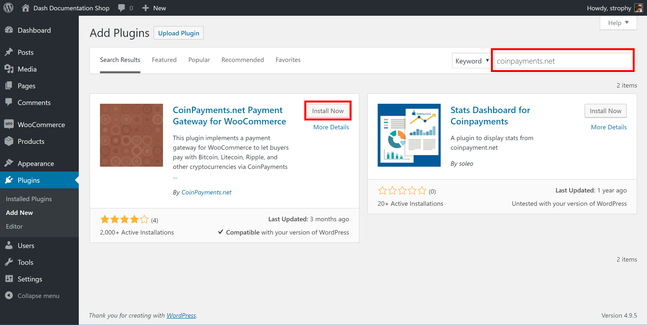

No painel de administração do WordPress, selecione Plugins -> Add Novo e digite «coinpayments.net» na caixa de pesquisa. Um plugin chamado CoinPayments.net Payment Gateway for WooCommerce deve aparecer. Clique em Instalar agora para instalar o plug-in. Alternativamente, você pode baixar o Download do plugin do site WordPress como um arquivo zip e enviá-lo usando o botão Upload Plugin . Quando o plug-in estiver instalado, clique em Ativar para iniciar a configuração.
Em seguida, vá para CoinPayments.net e inscreva-se para criar uma conta. Uma vez que você está logado, vá para Conta -> Configurações de Aceitação de Moedas e ative Dash, bem como, opcionalmente, inserir um endereço de retirada. Em seguida, acesse Conta -> Configurações da conta e copie Sua Id de Operador da área Configurações Basicas em um arquivo de texto. Em seguida, navegue até a seção Configurações do Operador e insira uma série longa e aleatória de caracteres para o segredo do IPN. Copie este código para o seu arquivo temporário também.

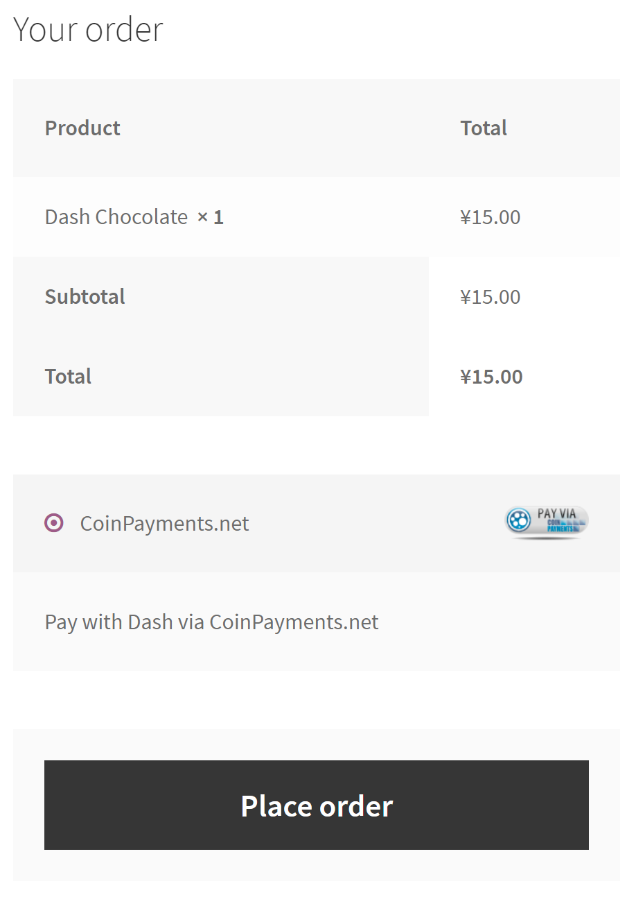

De volta à seção de plugins do WordPress, clique no botão Configurações do plug-in WooCommerce e navegue até a seção Checkout -> CoinPayments.net. Verifique se o plug-in CoinPayments está ativado aqui e insira o Codigo do Operador, IPN Secreto e Descrição nos campos apropriados, conforme mostrado abaixo. Clique em Salvar alterações quando estiver pronto.

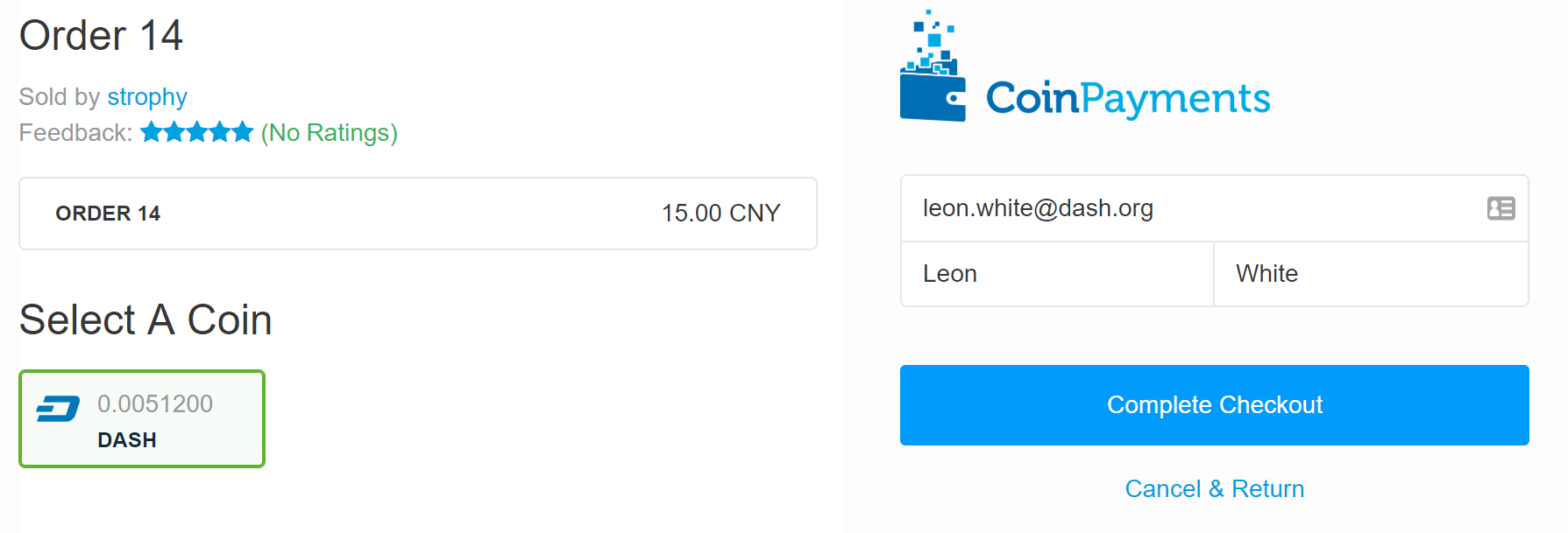

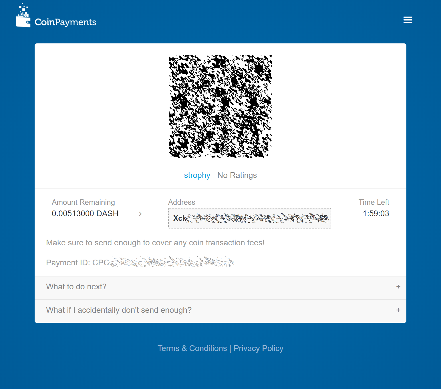

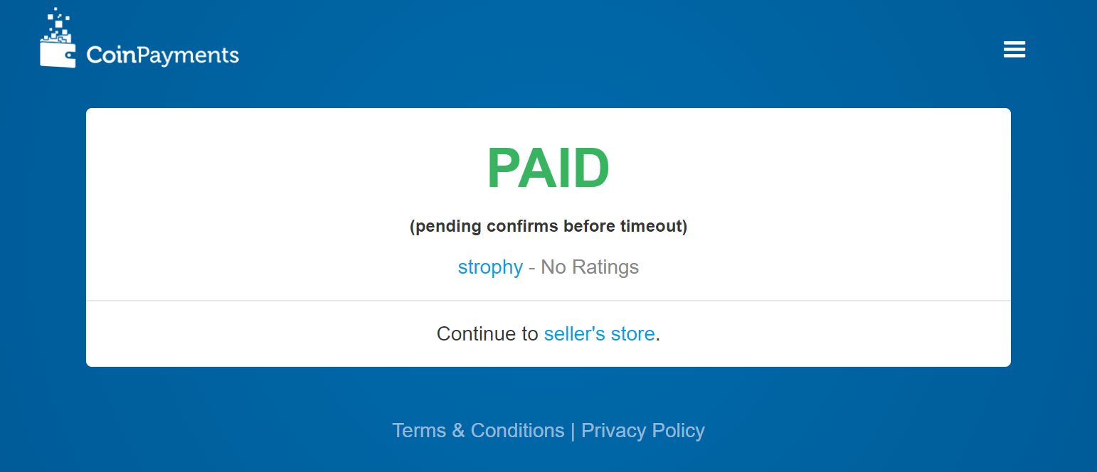

Seus clientes verão agora uma opção para pagar com o Dash ao concluir o processo de check-out de um pedido. O pagamento será processado pelo CoinPayments.net, e você receberá e-mails detalhando cada procedimento de compra. Você pode escolher com que frequência deseja retirar seus pagamentos, para qual endereço do painel e várias outras opções na seção de administração do CoinPayments. Veja a documentação do CoinPayments ou Ferramentas do Comerciante para mais informações.

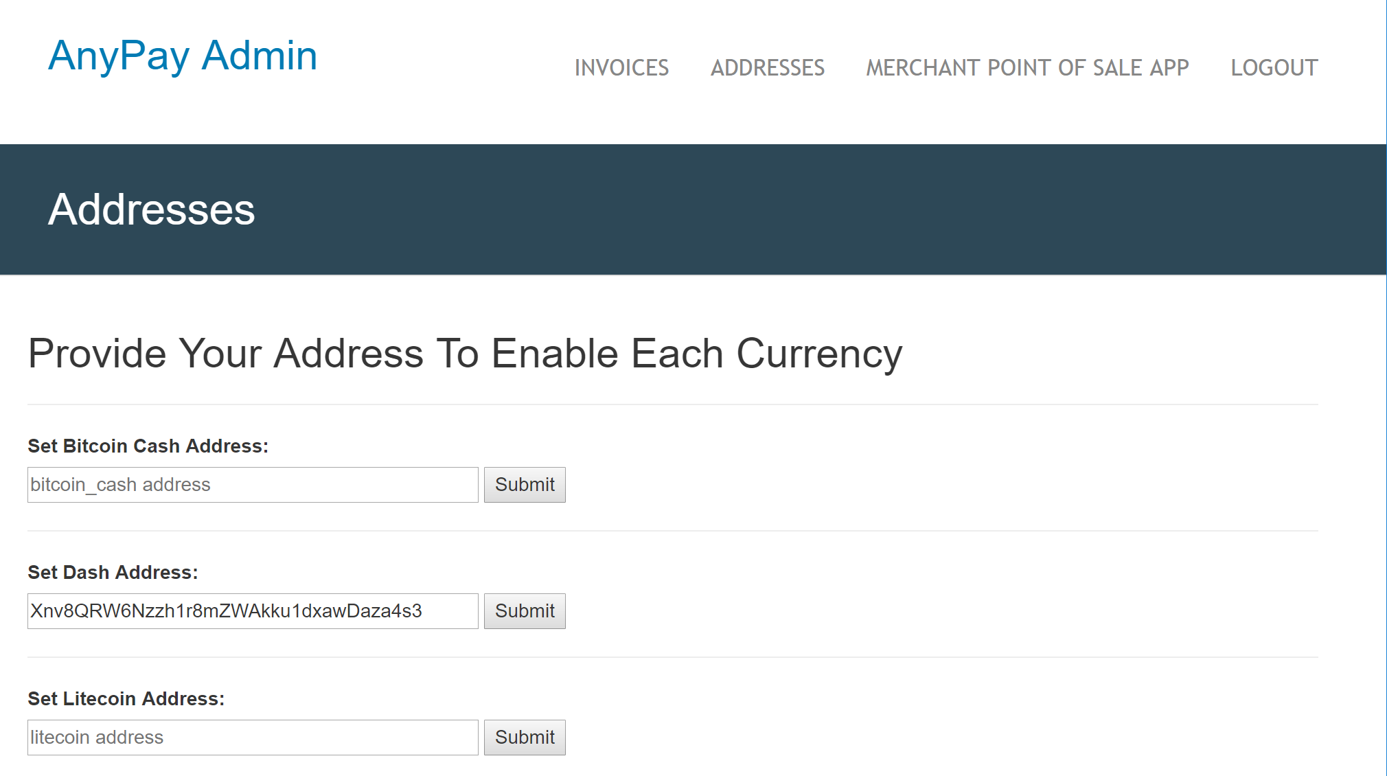

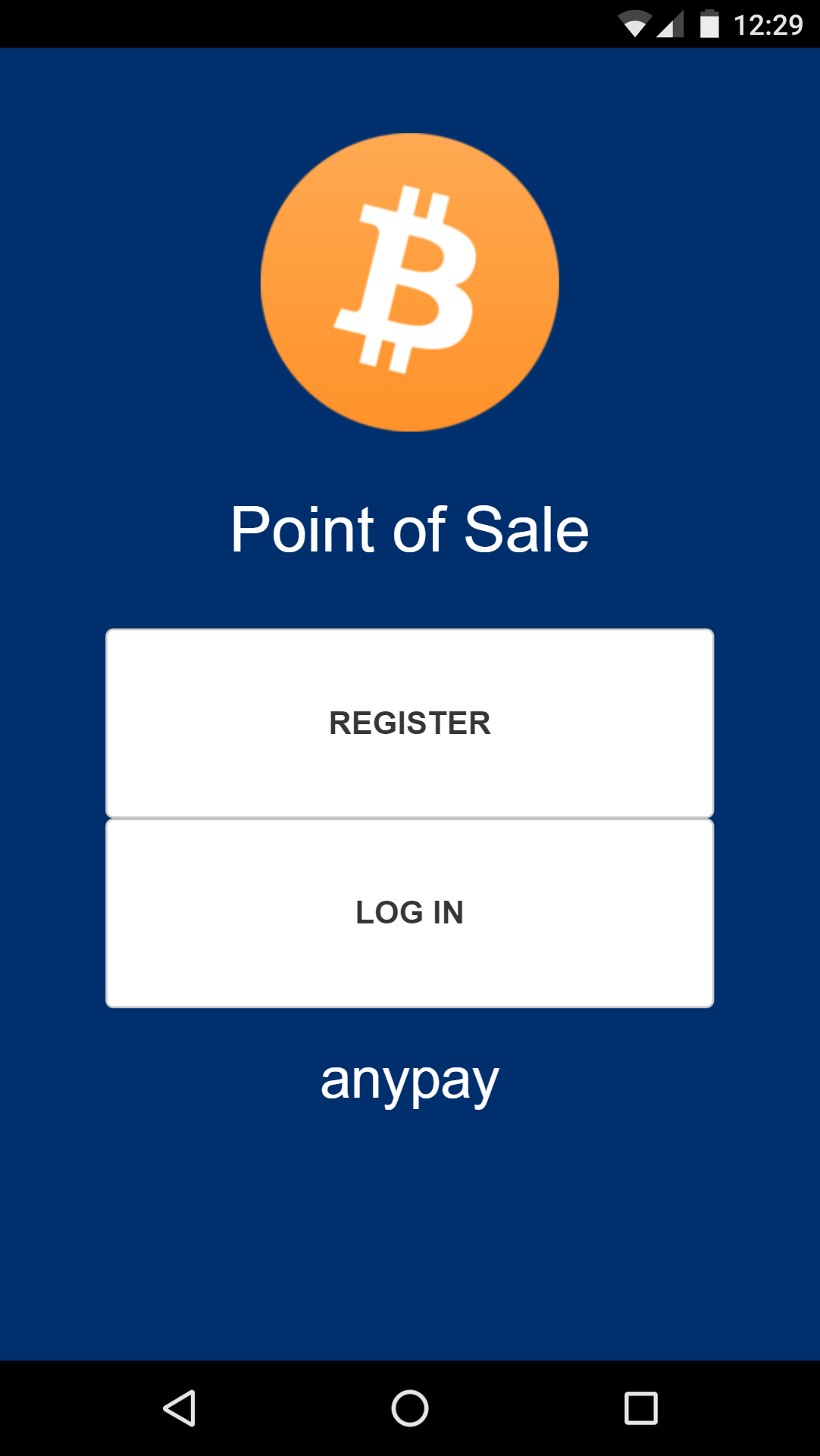

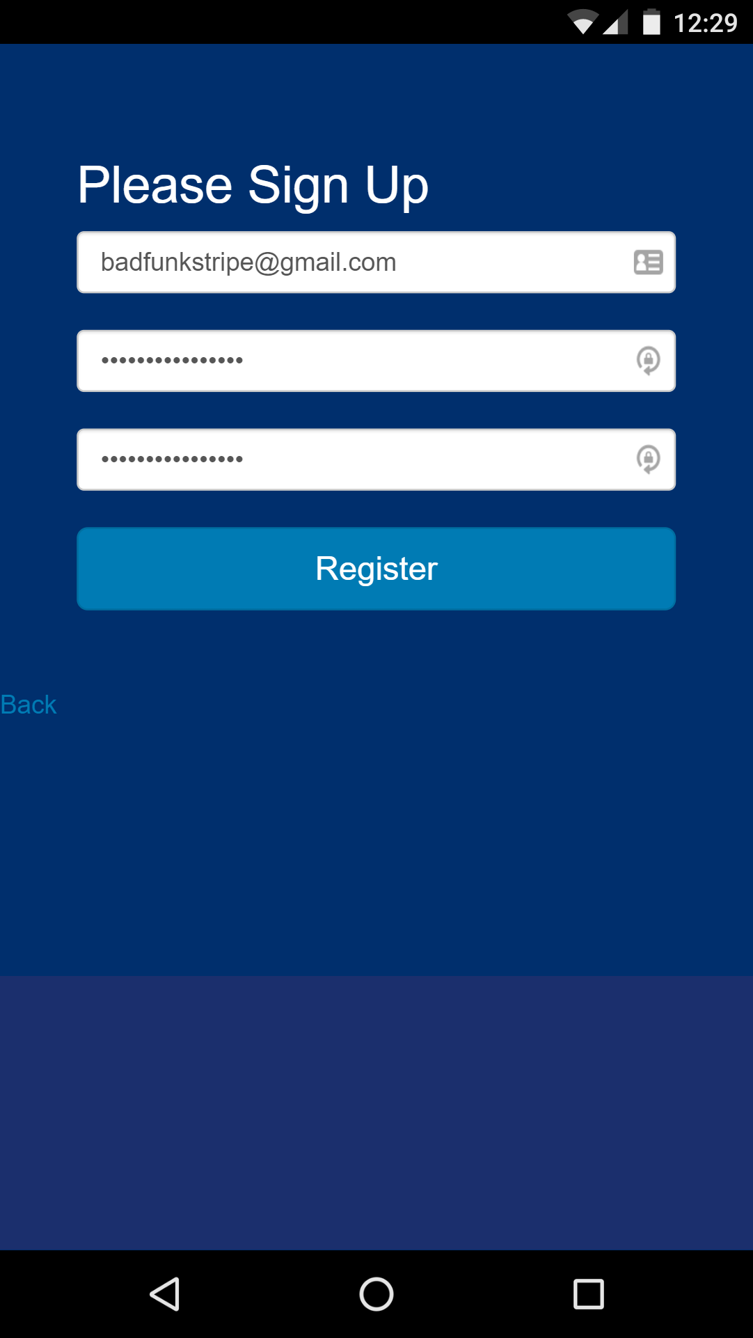

Comece registrando uma conta no Anypay. Você será solicitado a especificar um endereço de e-mail e senha. Depois de fazer o login, você deve adicionar um endereço de retirada do pagamento do painel.

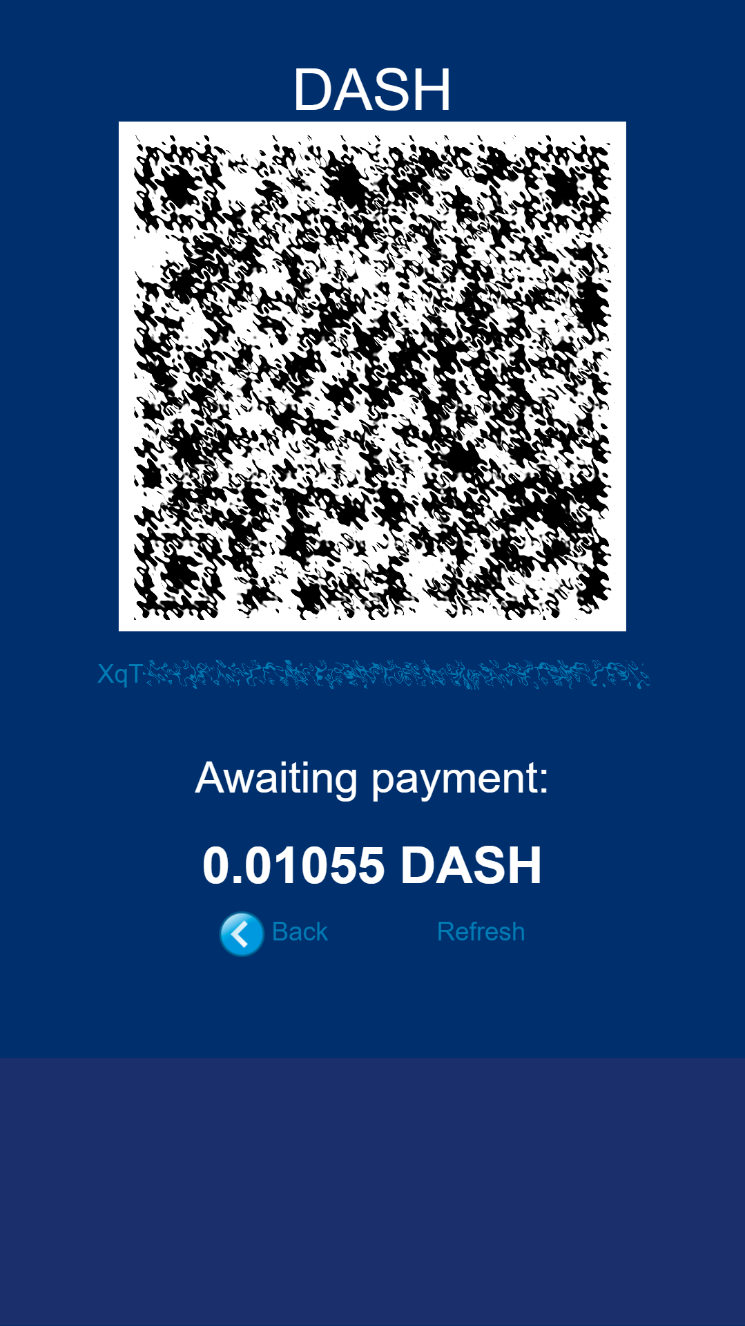

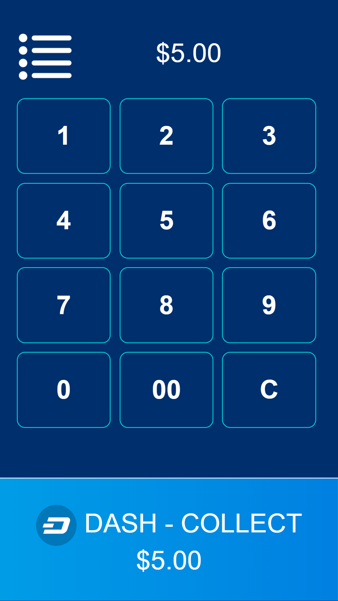

Depois que isso for configurado, você poderá começar a processar os pagamentos imediatamente. Basta fazer login em https://pos.anypay.global ou tocar em Merchant Point of Sale App na área de administração usando seu dispositivo. Um teclado aparecerá. Insira o valor da fatura em USD ou DASH e pressione o botão COLLECT na parte inferior da tela. O aplicativo gerará um código QR para o seu cliente digitalizar. Assim que o pagamento estiver concluído, você poderá criar uma nova fatura tocando em Next Payment ou visualizar o status de suas faturas tocando no menu button no canto superior esquerdo do teclado ou verificando a seção Invoices do backend de administração. As retiradas são processadas para o endereço que você especificou logo após o pagamento ser concluído.

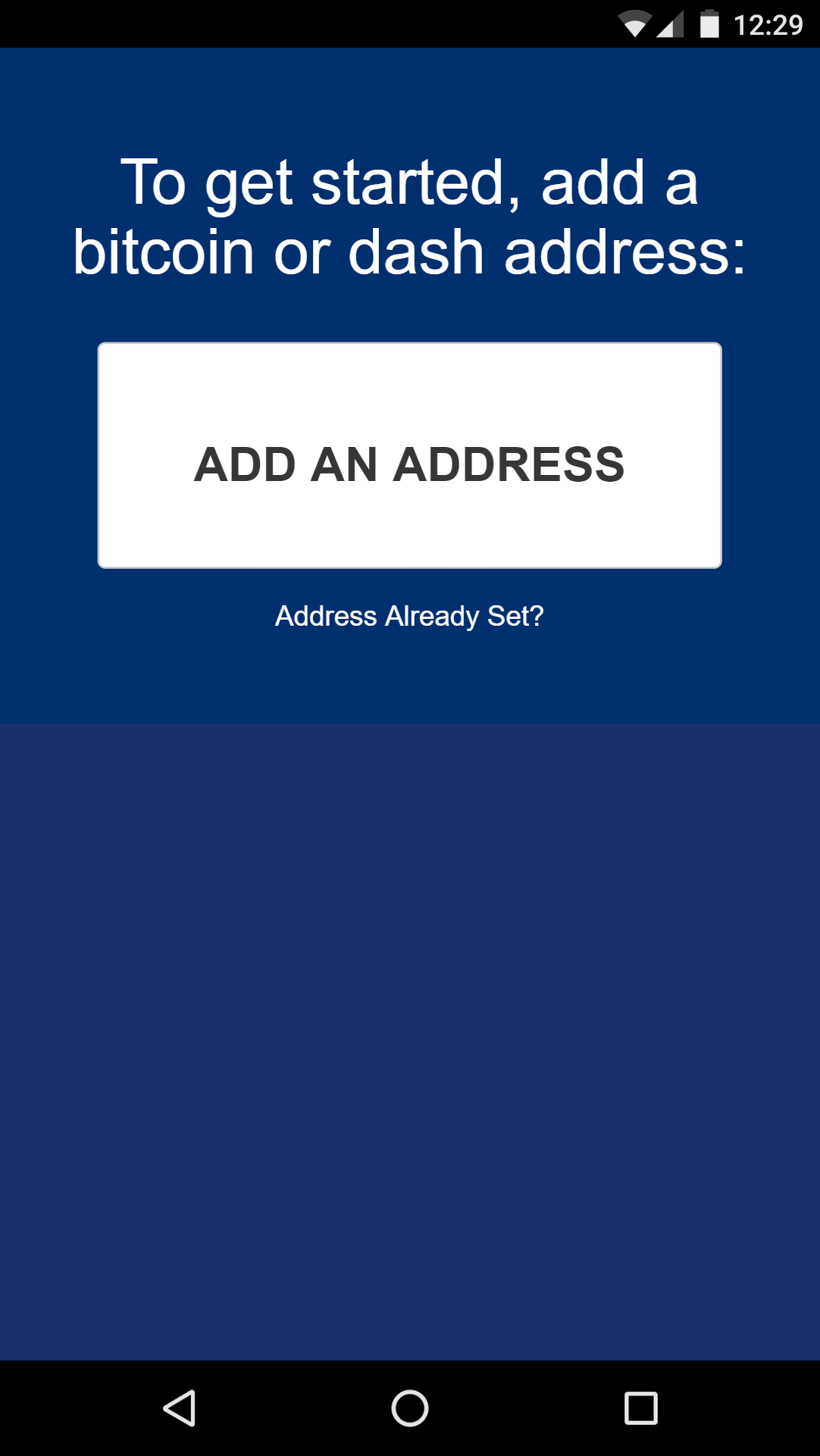

Spark Pagamentos permite que você comece a aceitar pagamentos de ponto de venda rapidamente no Dash em uma loja física. O sistema funciona como um aplicativo e está disponível para Android, macOS, Windows e Linux, com um aplicativo da web progressivo para iOS (PWA) em desenvolvimento

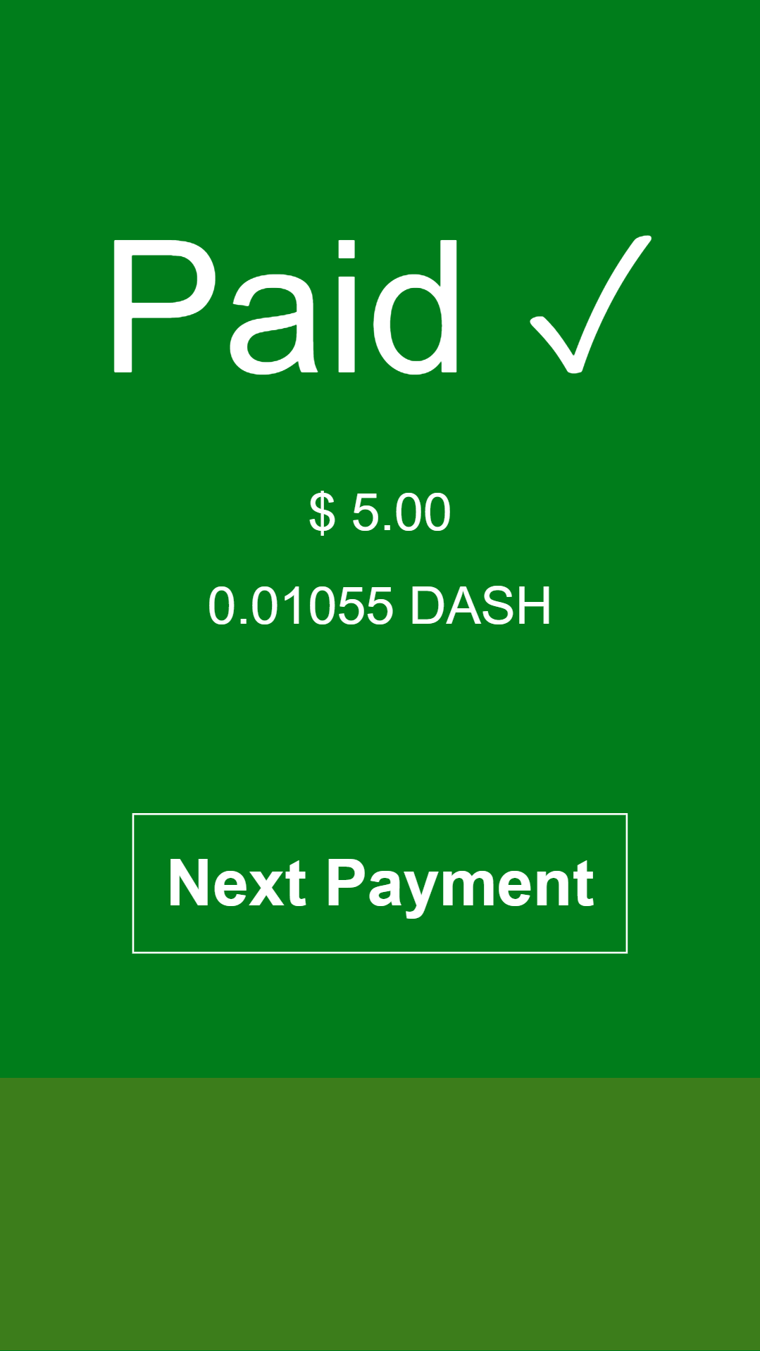

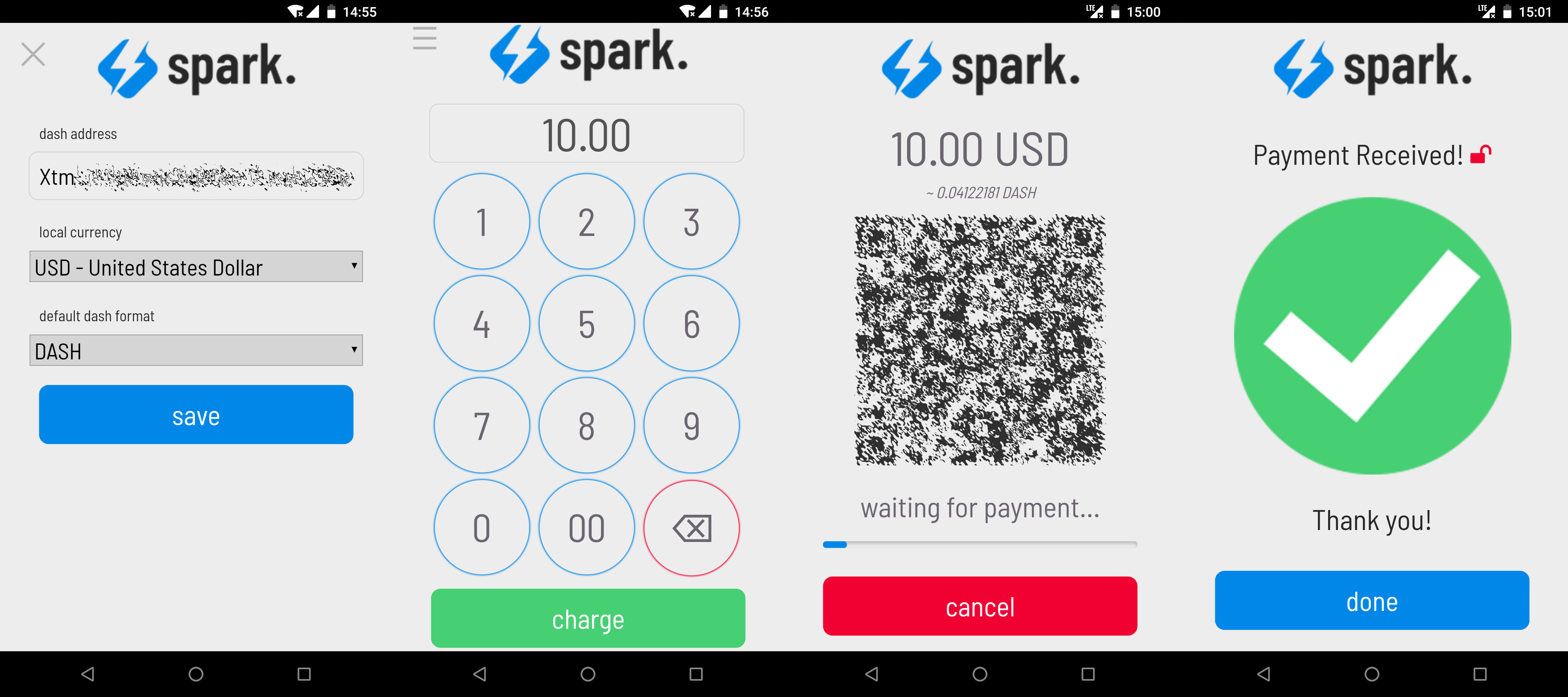

O projeto é um aplicativo de terminal externo para processamento de pagamentos do Dash em lojas físicas. O comerciante digita o valor da venda na moeda local (94 moedas suportadas), o aplicativo gerará uma venda e código QR para a quantidade adequada de Dash para o cliente digitalizar. Em seguida, o terminal fornecerá feedback sobre o status do pagamento (recebido, expirado, parcial, instantado ou regular) e, se configurado, a conversão de fiat por uphold.com. Um guia sobre como configurar o Spark com Uphold para converter pagamentos em moeda fiduciária está disponível em Inglês e Alemão.
Para usar o Spark, abra o aplicativo no seu dispositivo. Se esta é a primeira vez que você está usando o aplicativo, você precisará especificar um endereço de Dash para receber pagamentos do sistema, bem como a moeda fiduciária escolhida. Você pode alterar essas informações a qualquer momento no menu. Para gerar uma fatura de pagamento, insira o valor em moeda fiduciária. O Spark gerará um código QR contendo seu endereço especificado e o valor solicitado, denominado em Dash. O cliente digitaliza o código QR e o aplicativo exibirá uma indicação visual quando o pagamento for concluído.
