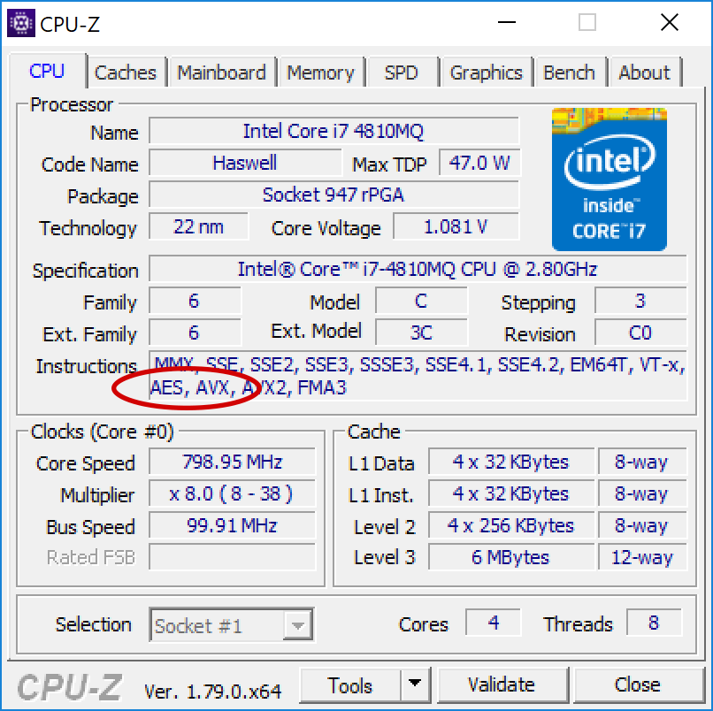

挖矿的第一个步骤就是下载适用的挖矿软件。用户可在下列网站上下载适用于CPU挖矿的基础软件:
CPU-Z显示因特尔i7CPU的细节信息#
如果CPU不支持AES-NI和AVX,那么用户可以试用更通用的、不需要特定的指令集的软件。软件地址如下所示:
建议用户选择在CPU上支持最大可用指令集的挖矿软件,然后提高算力。一旦做出选择,用户可以点击 公布 按键,并下载和解压压缩文件。不同的 *.exe文件可说明它们所支持的特定的处理器优化功能。文件夹应如下所示:

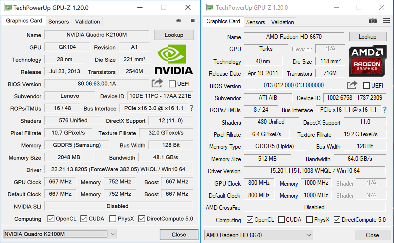

至于CPU挖矿,用户可以选用一系列的挖矿软件。GPU挖矿大多基于sgminer,并针对不同的硬件进行了具体的优化。建议用户先确定个人所用的图形硬件,再选用合适的sgminer。用户可以使用GPU-Z 来确定自己使用的GPU硬件。
GPU-Z显示AMD Radeon Turks和NVIDIA Quadro GK104 GPU的具体信息#
