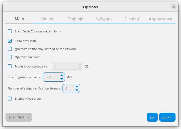

الجدول الرئيسي#
تحتوي الجدول الرئيسية بمربع الحوار "خيارات" على الإعدادات المتعلقة ببدء تشغيل تطبيق داش كور وأدائه.
../../../../_images/options-main.png
علامة الجدول الرئيسية لمربع حوارخيارت داش كور#
تشغيل جوهر الداش عند الدخول إلى النظام
يؤدي هذا الخيار إلى بدء تشغيل داش كور تلقائيًا عند تسجيل دخول المستخدم الحالي. في معظم أجهزة الكمبيوتر ، يوجد حساب مستخدم رئيسي واحد فقط يتم تسجيل دخوله تلقائيًا عند تشغيل الكمبيوتر ، بحيث يكون هذا الخيار هو نفسه تمامًا مثل بدء تشغيل داش كور جنبًا إلى جنب مع نظام التشغيل.
Show tray icon
When this option is enabled, Dash Core will display an icon in the system tray. This option must be selected to enable Minimize to the tray instead of the taskbar.
تصغير إلى علبة بدلاً من شريط المهام
When this option is enabled and the Dash Core window is minimized, it will no longer appear in your taskbar as a running task. Instead, Dash Core will keep running in the background and can be re-opened from the Dash icon in the system tray (the area next to your system clock). This option can only be selected when Show tray icon is selected.
تصغير عند الإغلاق
عند تمكين هذا الخيار ، يؤدي النقر فوق الزر X الموجود في الركن العلوي الأيسر من الإطار إلى تقليل داش كور بدلاً من إغلاقه. لإغلاق التطبيق تمامًا ، حدد ملف> خروج.
Prune block storage to
حجم ذاكرة التخزين المؤقت لقاعدة البيانات
عدد مؤشرات التحقق من البرنامج النصي
يحدد هذا الخيار عدد سلاسل عمليات التحقق من البرنامج النصي ، والتي تتراوح من -4 إلى 16. Script verification هي عملية اتباع الإرشادات المسجلة في بلوكشين لضمان المعاملات صالحة. 0 تعني تلقائي وسيسمح بالتحقق من البرنامج النصي إلى عدد النوى متاح على المعالج. يحدد تحديد رقم موجب أن داش كور يجب أن يستخدم هذا العدد من نوى المعالج ، بينما يؤدي تعيين رقم سالب إلى ترك هذا العدد من معالجات المعالج مجانية.

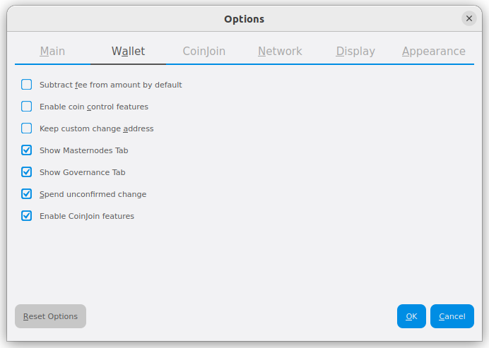

شريط المحفظة#
../../../../_images/options-wallet.png
شريط المحفظة في مربع الحوار خيارات الأساسي الأساسية#
Subtract fee from amount by default
Whether to set subtract fee from amount as default or not.
تمكين ميزات التحكم في العملة
Keep custom change address
Whether to keep the specified custom change address or not.
إضهار شريط ماسترنود
Show Governance tab
اقضي على تغيير غير مؤكد
عند تمكين هذا الخيار ، تسمح لك محفظة داش كور بإنفاق التغيير من المعاملات السابقة التي تم نقلها داخليًا بين العناوين المرتبطة بنفس المحفظة. وهذا ممكن حتى إذا لم يتم تأكيد المعاملة بعد لأن المحفظة تعرف أنه سيتم تأكيدها في النهاية لأنها أنشأت المعاملة الداخلية نفسها. يسمح لك ترك هذا الخيار بتمكينك من إنشاء معاملات جديدة حتى إذا لم يتم تأكيد المعاملات السابقة.

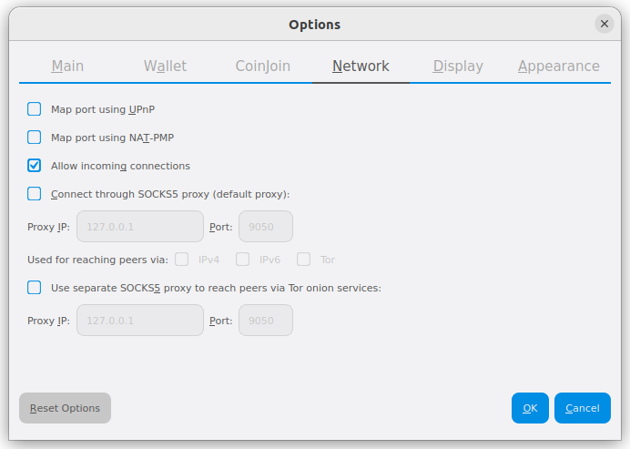

شريط الشبكة#
../../../../_images/options-network.png
شريط الشبكة في مربع الحوار خيارات الأساسي الأساسية#
ميناء الخريطة باستخدام UPnP
يؤدي هذا الخيار إلى قيام داش كور بمحاولة فتح منفذ العميل وتعيينه تلقائيًا على الموجه باستخدام UPnP (التوصيل والتشغيل العالمي). هذه الميزة مدعومة من قبل معظم أجهزة التوجيه المنزلية الحديثة وسوف تسمح لك بالاتصال بشبكة داش دون القيام بأي إعدادات خاصة على جهاز التوجيه الخاص بك.
Map port using NAT-PMP
This option causes Dash Core to automatically attempt to open and map the client port on your router using NAT-PMP (NAT Port Mapping Protocol). This feature is supported by most modern home routers and will allow you to connect to the Dash network without making any special settings on your router.
السماح بالاتصالات الواردة
يتسبب هذا الخيار في قبول العميل للاتصالات الخارجية. بما أن داش هي شبكة نظير إلى نظير ، فإن داش كور يعتبر عميل كامل لأنه يخزن نسخة من بلوكشين على جهازك ، مما يساعد هذا الخيار على مساعدة العملاء الآخرين على مزامنة بلوكشين والشبكة من خلال العقدة.
الاتصال عبر وكيل SOCKS5 (الوكيل الافتراضي)
تسمح هذه الخيارات للمستخدمين على الإنترانت بطلب وكيل للوصول إلى الإنترنت الأوسع لتحديد عنوان الخادم الوكيل الخاص بهم لنقل الطلبات إلى الإنترنت. اتصل بمسؤول النظام أو تحقق من إعدادات الشبكة في متصفح الويب الخاص بك إذا كنت غير قادر على الاتصال وتشك في أن الوكيل قد يكون مصدر المشكلة
استخدم بروكسي SOCKS5 منفصل للوصول إلى الأقران عبر خدمات تور المخفية
تتيح لك هذه الخيارات تحديد خادم وكيل إضافي مصمم لمساعدتك في الاتصال بأقرانك على شبكة تور. هذا هو خيار متقدم لزيادة الخصوصية ويتطلب وكيل تور على شبكتك. لمزيد من المعلومات حول تور ، راجع هنا.

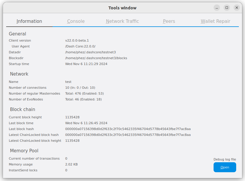

شريط المعلومات#
../../../../_images/tools-information.png
شريط المعلومات في مربع الحوار الأدوات داش كور#
عموما
يعرض هذا القسم معلومات عن اسم وإصدار العميل وقاعدة البيانات ، وموقع دليل بيانات التطبيق الحالي.
الشبكة
يعرض هذا القسم المعلومات والإحصائيات على الشبكة التي تتصل بها.
بلوكشين
يوضح هذا القسم الوضع الحالي لـ بلوكشين
تجمع الذاكرة
يعرض هذا القسم حالة تجمع الذاكرة ، الذي يحتوي على معاملات لا يمكن كتابتها بعد إلى كتلة. يتضمن هذا كلا المعاملات التي تم إنشاؤها منذ آخر كتلة والمعاملات التي تعذر إدخالها في آخر كتلة لأنها كانت ممتلئة.
فتح ملف سجل التصحيح
يفتح هذا الزر debug.log من دليل بيانات التطبيق. يحتوي هذا الملف على إخراج من داش كور والذي قد يساعد في تشخيص الأخطاء.

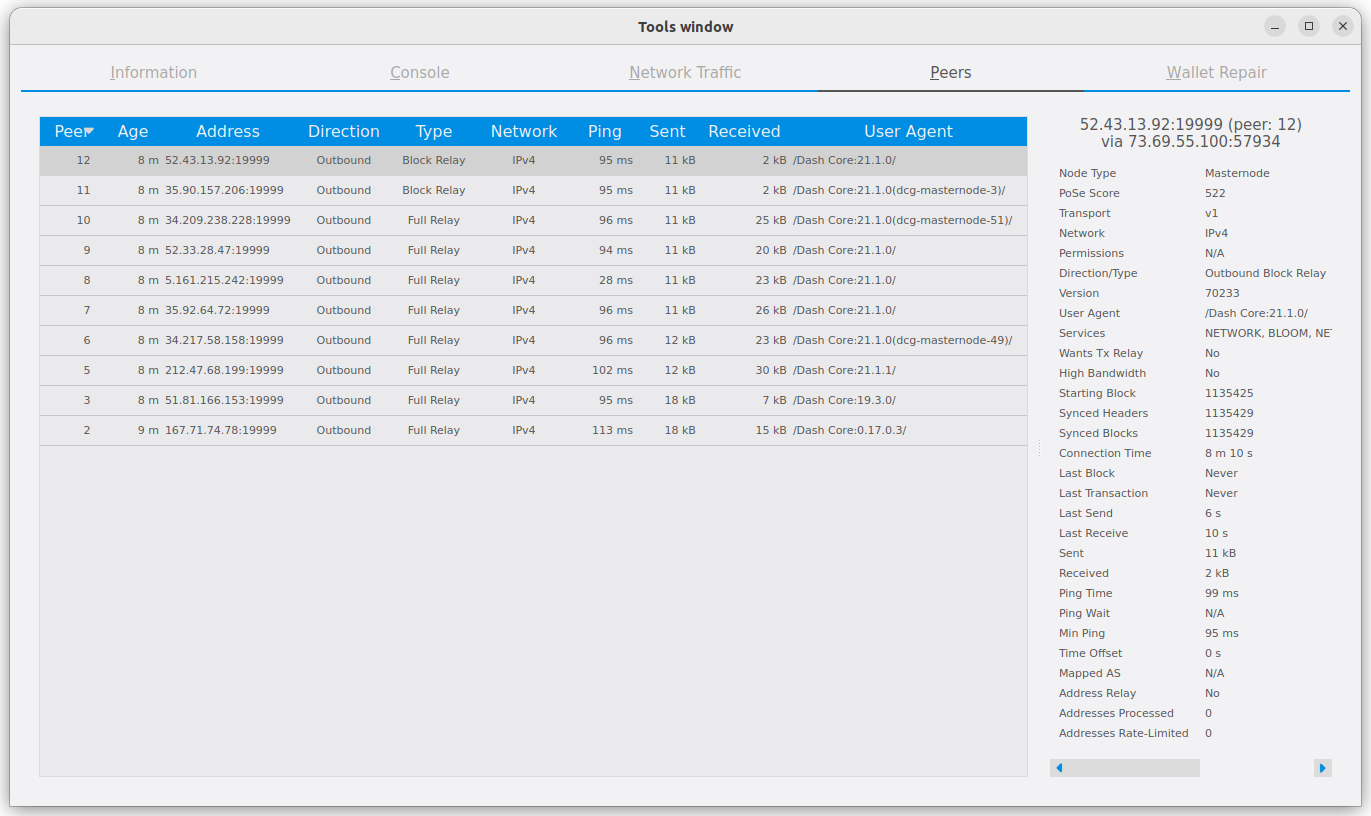

شريط الأقران#
شريط الأقران قائمة بالعقد الكاملة الأخرى المتصلة بعميل داش كور. عنوان IP والإصدار ووقت ping مرئيان. إن اختيار النظير يعرض معلومات إضافية عن البيانات المتبادلة مع هذا النظير.

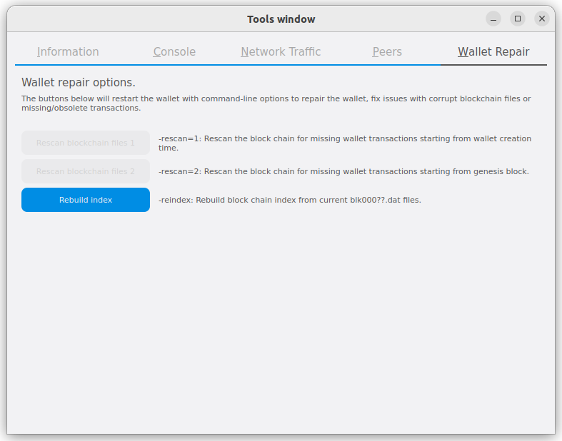

شريط إصلاح المحفظة#
تقدم شريط إصلاح المحفظة نطاقًا من أوامر بدء التشغيل لاستعادة المحفظة إلى حالة وظيفية. سيؤدي تحديد أي من هذه الأوامر إلى إعادة تشغيل داش كور باستخدام خيار سطر الأوامر المحدد.
../../../../_images/tools-wallet-repair.png
شريط إصلاح المحفظة في مربع الحوار الأدوات داش كور#
Rescan blockchain files 1
فحص بلوكشين الذي تم تنزيله بالفعل لأية معاملات تؤثر على الحسابات الموجودة في المحفظة. قد يكون هذا ضروريًا إذا قمت باستبدال ملف wallet.dat بمحفظة مختلفة أو نسخة احتياطية - لن يعرف منطق المحفظة عن هذه المعاملات ، لذا من الضروري إعادة المسح لتحديد الأرصدة.
Rescan blockchain files 2
إعادة بناء الفهرس
يتجاهل بلوكشين الحالي ومؤشرات chainstate (قاعدة بيانات مخرجات المعاملة غير المنفقة) ويعيد بناءه من ملفات كتلة موجودة. هذا يمكن أن يكون مفيدا لاستعادة الأرصدة المفقودة أو عالقة
