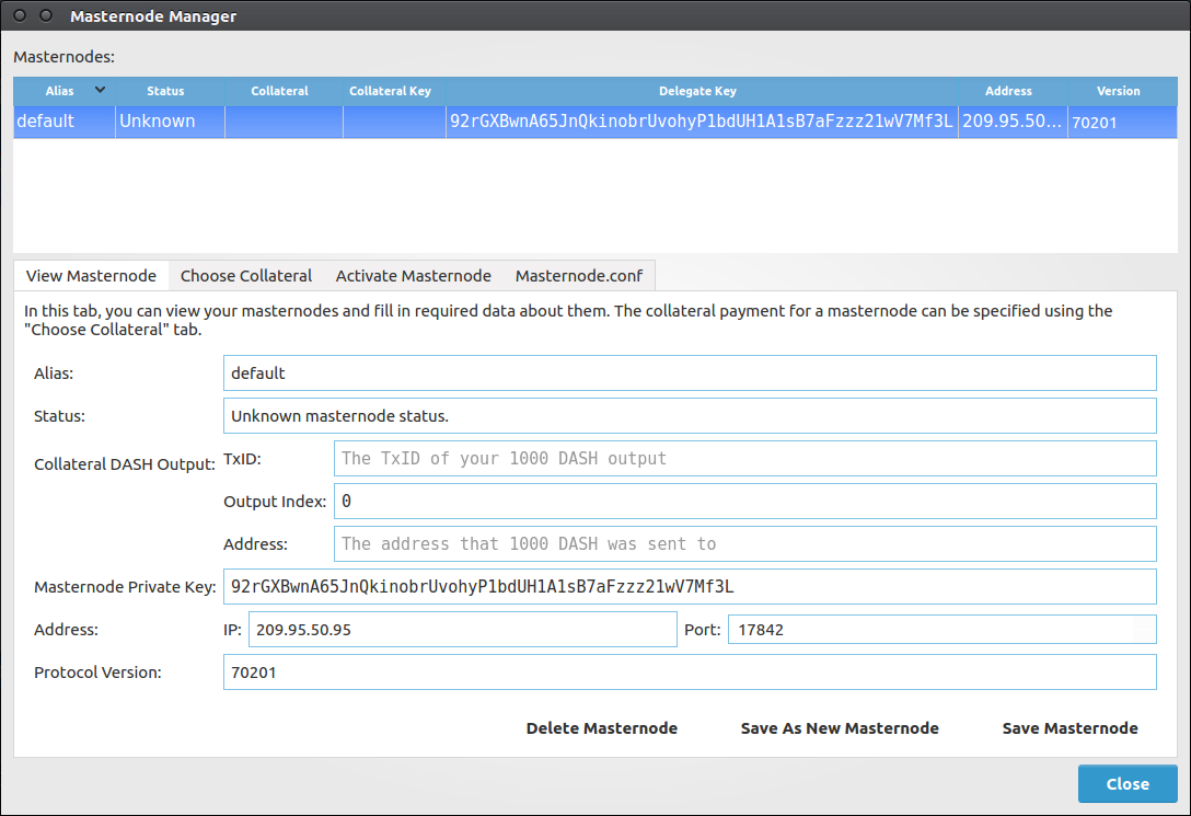

Configuración del masternode¶
Un masternode requiere una llave de «delegado», que es conocida tanto por Dash Electrum como por tu masternode. Tu masternode usará esta llave para firmar mensajes, y la red Dash sabrá que tu lo autorizaste. Una llave de delegado puede ser una de tus llaves de Dash Electrum o una llave importada. De cualquier forma, tu masternode y Dash Electrum necesitarán conocer la llave privada.
Para usar una de tus llaves de Dash Electrum como una llave de delegado, pon su llave privada en el campo Llave privada de masternode de la pestaña Ver masternode.
Dirección IP y versión de protocolo¶
Se requiere cierta información sobre tu masternode. La dirección IP y el puerto que utiliza tu masternode deben ser suministrados. Además, se requiere la versión de protocolo que admite tu masternode. Esta información se completa automáticamente si importas un archivo «masternode.conf».

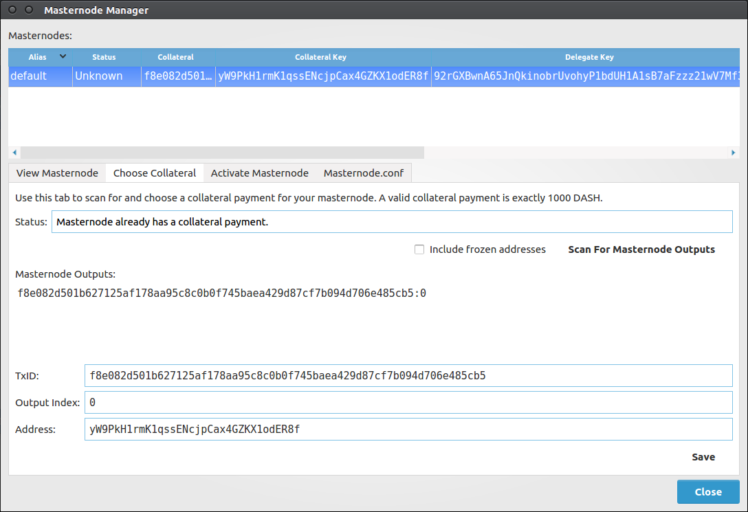

Garantía¶
Para ejecutar un masternode, debes tener un pago de 1000 DASH disponible en tu billetera. Puedes escanear tu billetera para realizar 1000 pagos DASH en la pestaña del Administrador de masternodes Elegir garantía.
Después de escanear, se mostrará una lista de los pagos disponibles de garantías de 1000 DASH. Seleccionar uno de ellos hará que se llenen los datos del masternode seleccionado, aunque estos cambios no se guardarán hasta que hagas click en el botón Guardar en la esquina inferior derecha de la pestaña.

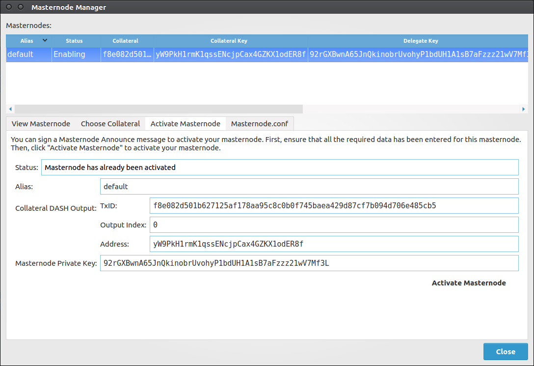

Activar tu masternode¶
Después de seleccionar un pago de garantía y especificar una llave de delegado, puedes activar su masternode. Haz esto haciendo click en Activar Masternode en la pestaña Activar Masternode del Administrador de masternode . Si no se puede hacer clic en el botón Activar Masternode, mira el mensaje en la barra de Estado. Te mostrará por qué tu masternode no se puede activar.
La activación requerirá tu contraseña si tu billetera está encriptada, porque un mensaje debe estar firmado. Después de esperar que Dash Electrum firme y transmita tu anuncio de masternode, se te presentará un mensaje que detalla el resultado. El estado de tu masternode se actualizará en la tabla y en la pestaña Ver Masternode .
