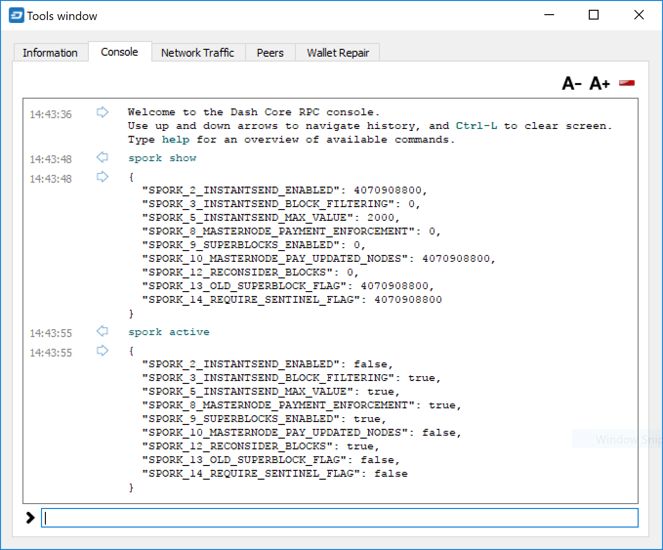

Просмотр статуса спорков
Команды “spork show” и “spork active”, запущенные в окне отладки (или из окна “dash-cli” в Мастерноде) позволяют взаимодействовать со спорками. Окно отладки можно открыть, выбрав Tools > Debug console.
../_images/dashcore-sporks.png
Результат выполнения команд “spork show” и “spork active” доступен в консоли отладки Dash Core
