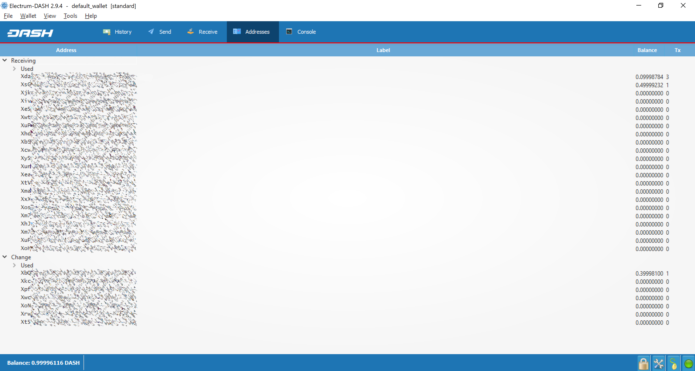

Что такое смена адресов?¶
Дизайн и рабочий процесс кошелька Dash Electrum основаны на идее, которая называется «генерация мнемонической фразы для кошелька». Эта мнемоническая фраза - уникальный и случайным образом выбранный список из 12 слов. Кошелёк Dash Electrum использует мнемоническую фразу в качестве шаблона для генерирования адресов.
Чтобы понять, какую проблему решает мнемоническая фраза, откройте вкладку Получить в Electrum. Затем откройте вкладку Сдача.
Обратите внимание, что общий баланс не только показывает сумму всех полученных адресов, но также отдельный список адресов для Сдачи. Откуда появились эти новые адреса для сдачи и почему на первом из них хранятся средства?
Dash - система электронных денег, и это означает, что она во многом похожа на использование бумажных банкнот. Хотя многие наличные платежи подразумевают получение точной сдачи, многие этого не делают. Когда вы используете наличные, вы склонны «переплачивать», и получать разницу в качестве сдачи. Возможно, это вас удивит, но переводы в Dash работают так же. Если для любого перевода не нужен весь баланс кошелька, остаток отправляется на новый неиспользованный адрес, который находится под контролем того же кошелька. Этот адрес генерируется определённым (а не случайным) образом из мнемонической фразы кошелька, что означает, что любой другой кошелёк может также воссоздать адреса для сдачи в том же порядке из той же самой мнемонической фразы для восстановления, и получить доступ к балансам.
Перевод всех средств и возвращение остатка на адрес для сдачи считается хорошей практикой, потому что это предотвращает проведение связи между получателем и переводами путём просмотра информации в блокчейне и, таким образом, работает на вашу конфиденциальность. Если конфиденциальность перевода для вас не важна, вы можете отключить адреса для сдачи, пройдя в меню через Инструменты > Настройки Electrum.

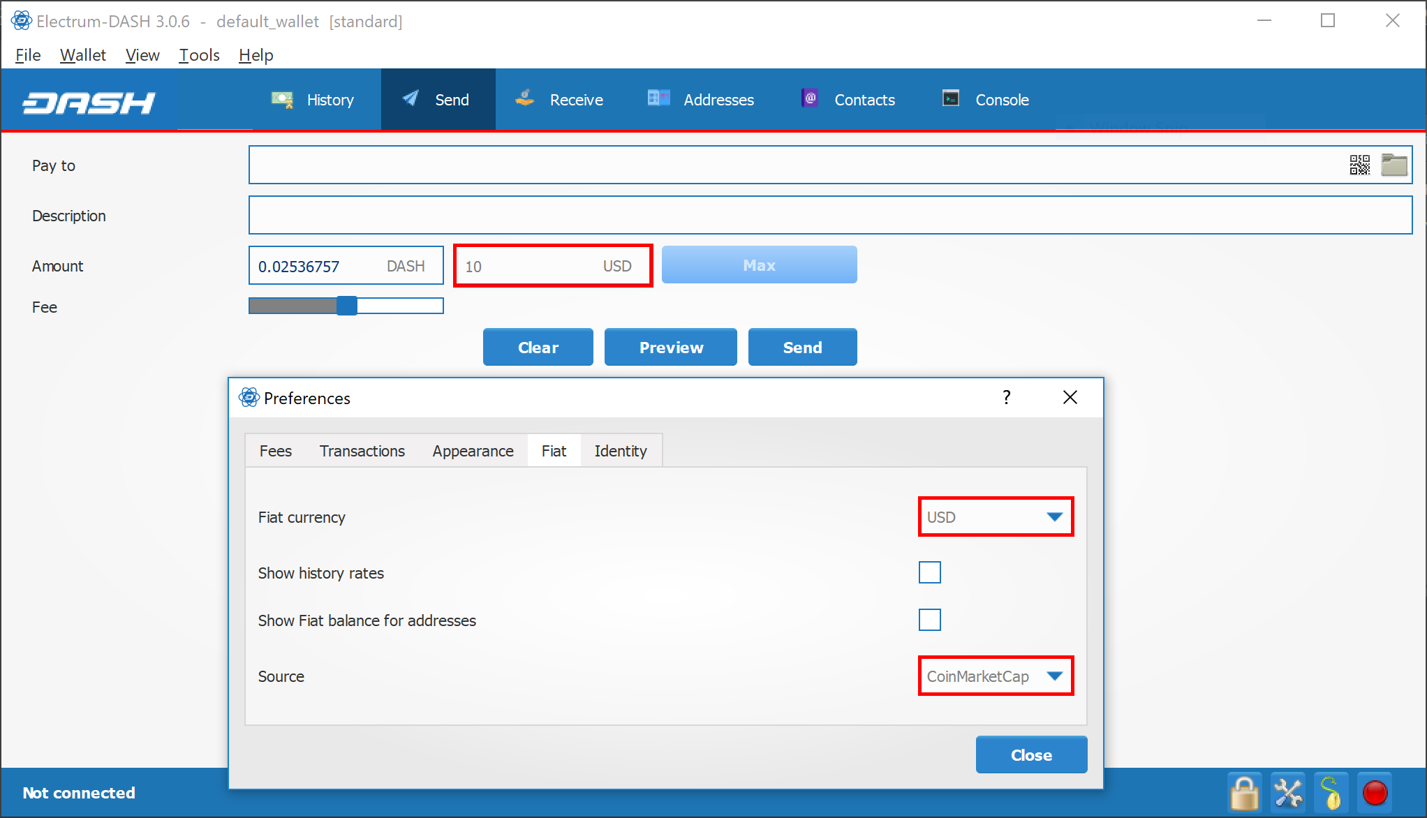

Можно ли ввести сумму в долларах в Dash Electrum?¶
Да, зайдите в Инструменты > Настройки > Фиат и выберите Фиатная валюта, чтобы отображался текущий курс по информации от выбранного Источника.

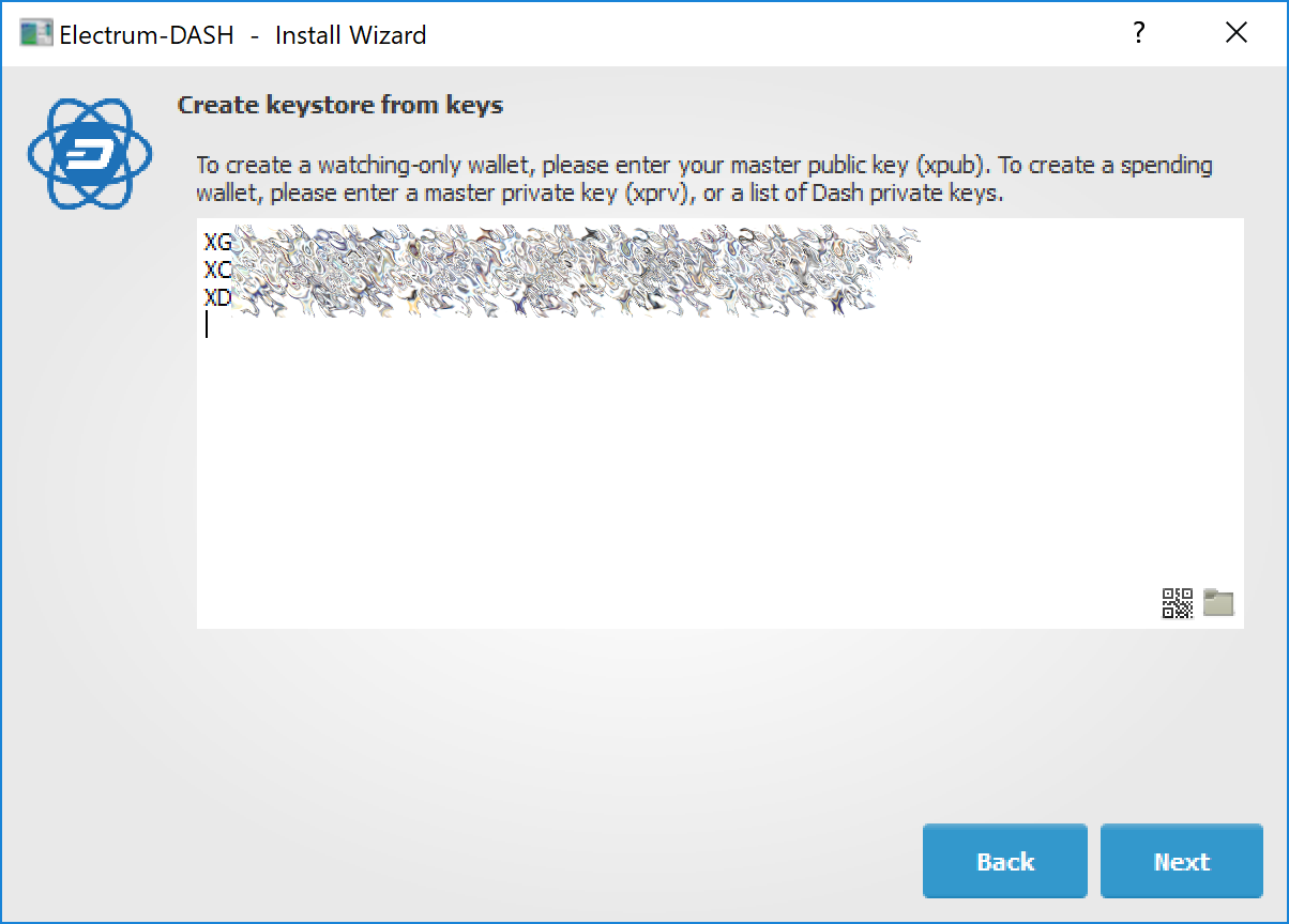

Могу ли я импортировать ключи приватности из других клиентов Dash?¶
В Dash Electrum 2.0 вы не можете импортировать приватные ключи в кошелёк с мнемонической фразой. Вместо этого, вам стоит удалить их.
Если вы хотите импортировать приватные ключи и не просматривать их, вам нужно создать специальный кошелек, у которого нет seed-фразы. Для этого создайте новый кошелёк, выберите Использовать публичные или приватные ключи, а вместо ввода seed-фразы введите список приватных ключей или список адресов, если вы хотите создать кошелёк только для просмотра. Мастер публичный (xpub) или приватный (xprv) ключи также будут работать для импорта иерархической детерминированной серии ключей. Вам нужно будет создать резервную копию этого кошелька, потому что он не может быть восстановлен из seed-фразы.
Могу ли я удалить приватные ключи с других клиентов Dash?¶
Если вы удалите приватные ключи, то все Dash, которые привязаны к этим ключам, переведутся на существующий адрес в вашем кошельке. Приватные ключи, которые вы удаляете, не становятся частью вашего кошелька. Вместо этого, все средства Dash, которые к ним привязаны, пересылаются на адрес, который создаётся определённым способом с помощью вашей мнемонической фразы.
Чтобы удалить приватные ключи, зайдите в Кошелёк > Приватные ключи > Удалить. Введите приватные ключи в соответствующее поле. Оставьте поле Адрес пустым. Это адрес из вашего существующего кошелька Electrum Wallet. Нажмите Удалить. Затем Dash Electrum перенаправит вас во вкладку Отправить, где вы сможете установить подходящую комиссию. После этого нажмите Отправить, чтобы отправить монеты в ваш кошелёк.

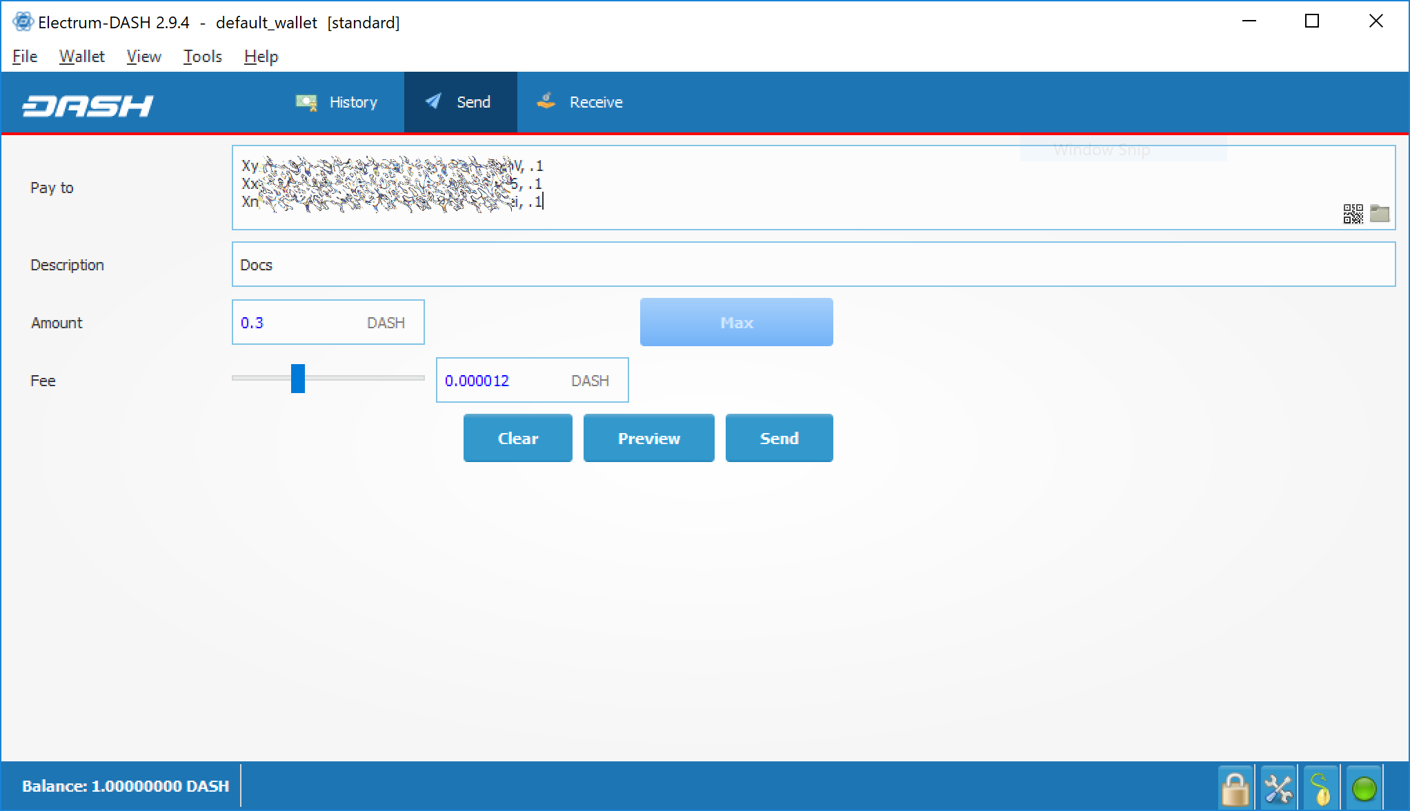

Можно ли сделать массовые платежи с помощью Dash Electrum?¶
Вы можете создать перевод с несколькими выводами. В GIU введите каждый адрес и сумму в одну линию, разделяя их запятой.
Суммы находятся в текущем блоке клиента. Итоговое значение отображается в графическом интерфейсе. Вы также можете импортировать CSV-файл в поле Заплатить, щелкнув на значок папки.
