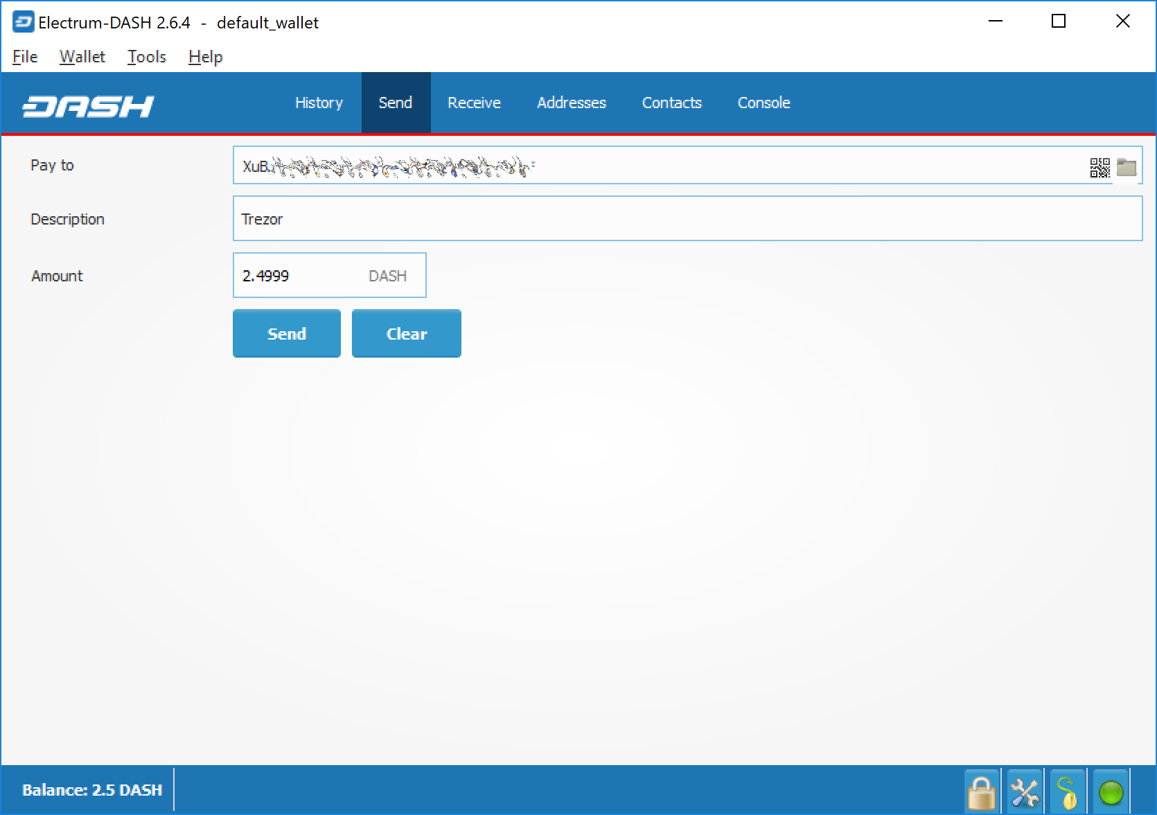

Чтобы осуществить платёж, нажмите на вкладку Отправка. Либо вручную, либо вставив из буфера, введите адрес кошелька получателя средств в поле Получатель. При необходимости введите Описание для его отображения в вашей истории транзакций, а также сумму, которую необходимо отправить в поле Сумма. Общая сумма транзакции представляет собой сумму отправленной валюты и комиссии за транзакцию, которая рассчитывается автоматически. Dash Electrum выдаст предупреждение, если общая сумма транзакции превысит баланс кошелька.

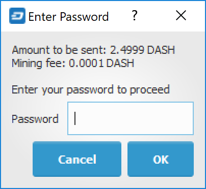

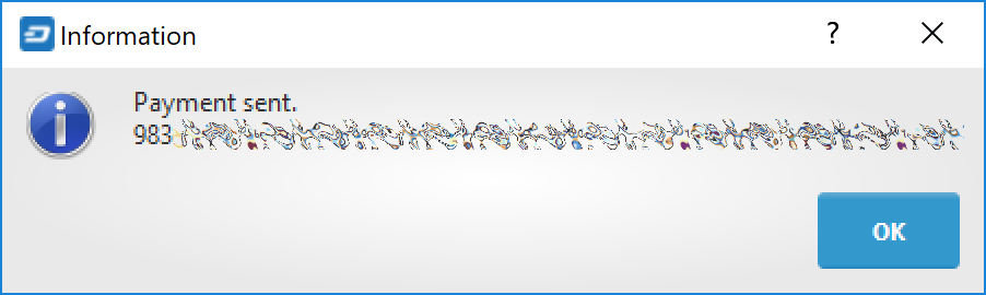

Кошелёк запросит ваш пароль, затем начнёт трансляцию транзакции в сеть и отобразит окно подтверждения, в котором будет указан ID вашей транзакции.

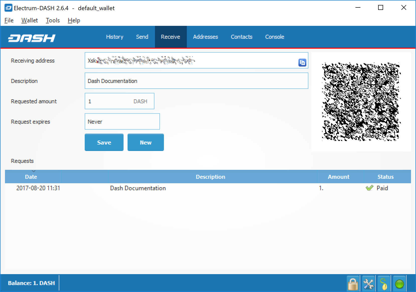

Увидеть свои адреса для получения можно нажав на вкладку Получение. Дважды щёлкните на поле Принимаемый адрес, затем скопируйте его в буфер, нажав на иконку «Скопировать в буфер обмена». Если вы собираетесь использовать адрес повторно, можете ввести описание для него, затем нажмите «Сохранить», чтобы сохранить адрес в список «Запросы». При нажатии на адрес в списке, в верхней области отобразятся сохранённые данные вместе с QR-кодом, содержащим ту же информацию.
Введите этот адрес в программе отправки средств, отправьте его лицу, передающему вам средства, или отсканируйте его непосредственно из своего мобильного кошелька. После завершения транзакции баланс появится в левом нижнем углу вашего кошелька, а индикатор в таблице Запросы изменится с Ожидает на Получено.
После того, как вы однажды использовали какой-то адрес, можете либо и дальше продолжать его использовать, либо нажать Новый, чтобы сгенерировать новый адрес.

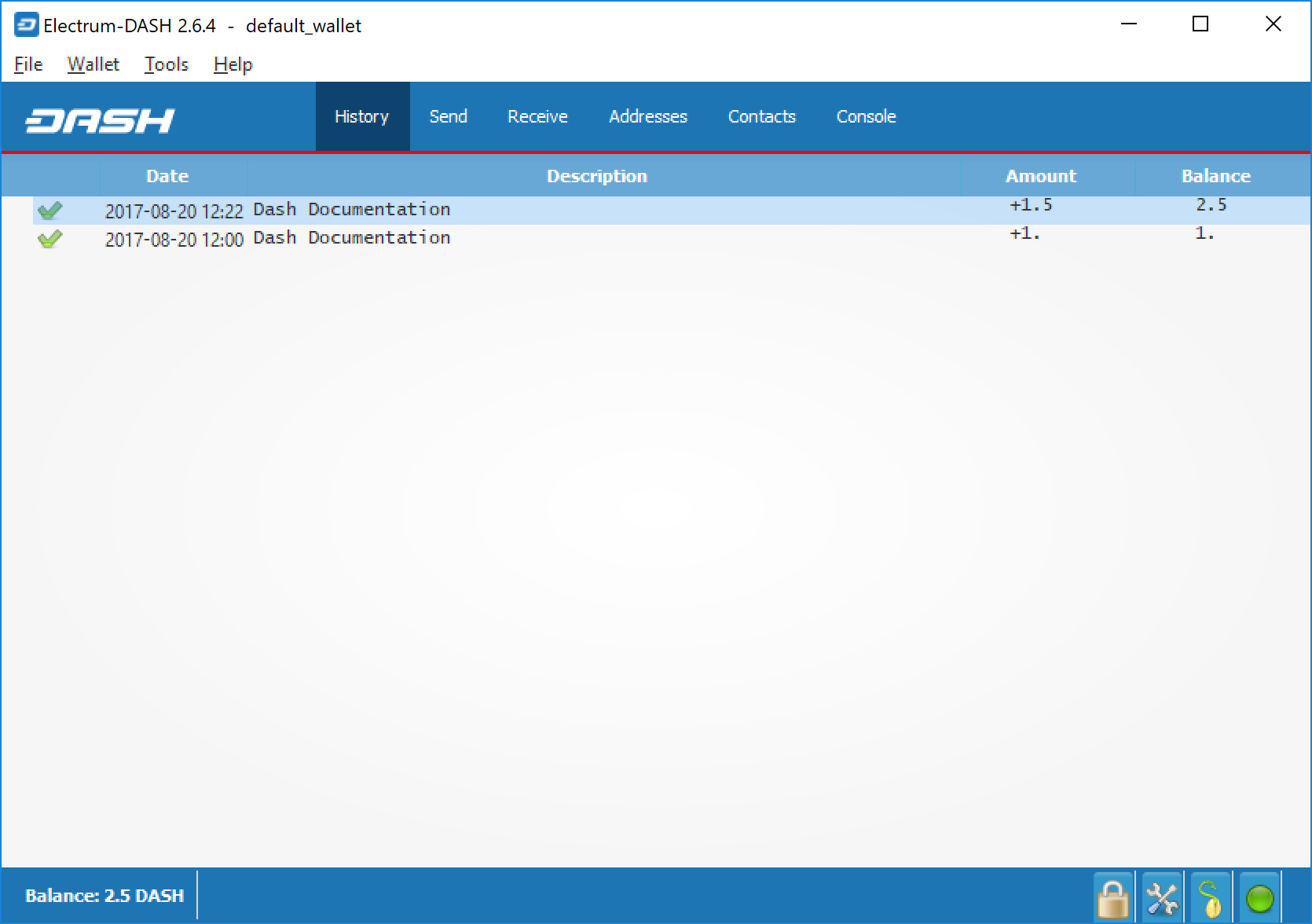

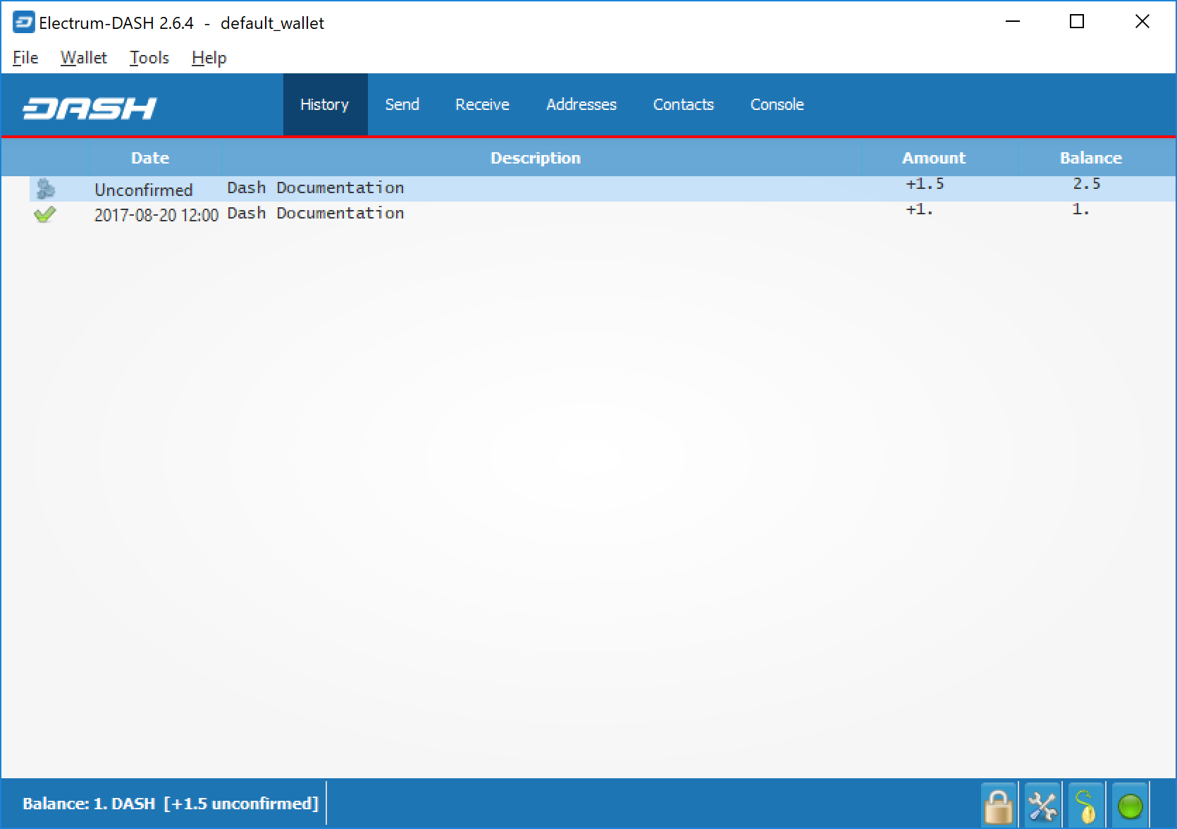

На вкладке История отображаются все текущие и ожидающие транзакции. Транзакция, отправленная на адрес вашего кошелька появится в списке вскоре после её создания. Первоначально эта транзакция будет отмечена как Неподтверждённая и будет сопровождаться индикатором часов слева. По мере того, как сеть Dash будет обрабатывать транзакцию, будет обновляться статус в списке истории транзакций. Сеть подтверждает транзакции в новом блоке примерно каждые 2,5 минуты, и транзакция считается подтверждённой (и, следовательно, такой, которую можно тратить) после шести подтверждений. Такие обработанные транзакции обозначаются зелёной галочкой и меткой времени, в которое была сделана транзакция.
Так выглядит вкладка «История» кошелька Dash Electrum сразу после получения транзакции и после того, как транзакция окончательно подтверждена

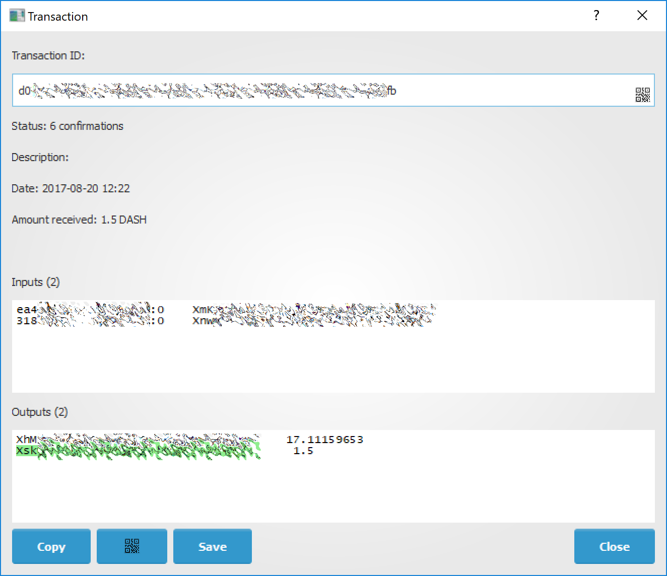

Чтобы просмотреть дополнительную информацию о транзакции, щёлкните правой кнопкой мыши на транзакции во вкладке История и выберите Детали из контекстного меню. Это меню также можно использовать для копирования идентификатора транзакции в буфер обмена (если понадобятся доказательства того, что данная транзакция имела место), редактирования описания транзакции в своих записях или просмотра транзакции во внешнем блокчейн-обозревателе.
