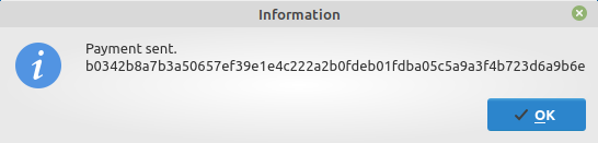

После успешной отправки транзакции будет отображен ее хэш. Этот хэш ProRegTx используется сетью для уникальной идентификации мастерноды. Нажмите OK, чтобы закрыть экран.
Экран отправки транзакции с отображением хэша транзакции#

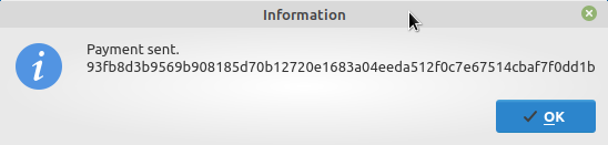

После успешной отправки транзакции на экране появится хэш транзакции. Нажмите OK, чтобы закрыть экран.
