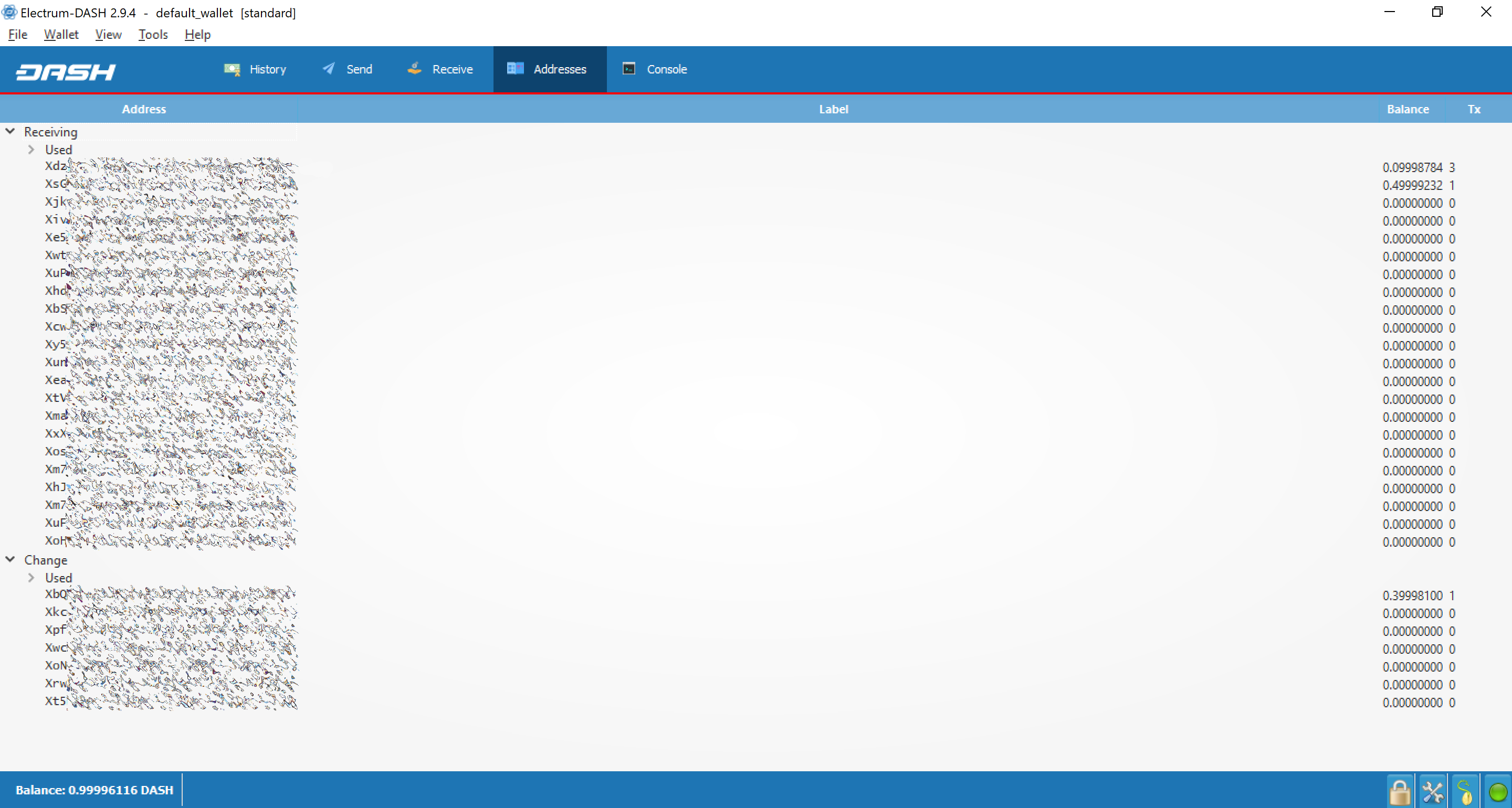

Чтобы понять, какую проблему решает мнемоническая фраза, откройте вкладку Получить в Electrum. Затем откройте вкладку Сдача.
Получение и изменение адресов в Dash Electrum#
Обратите внимание, что общий баланс не только показывает сумму всех полученных адресов, но также отдельный список адресов для Сдачи. Откуда появились эти новые адреса для сдачи и почему на первом из них хранятся средства?

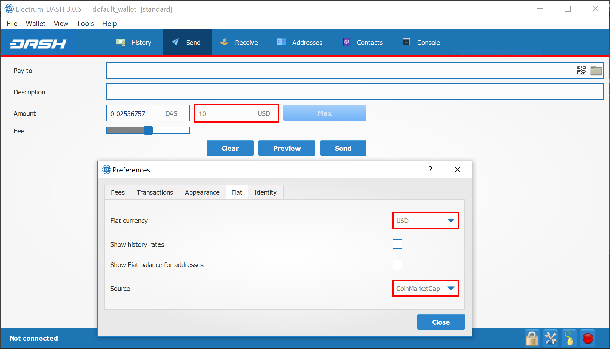

Можно ли ввести сумму в долларах в Dash Electrum?#
Да, зайдите в Инструменты > Настройки > Фиат и выберите Фиатная валюта, чтобы отображался текущий курс по информации от выбранного Источника.
Введение значений в фиатной валюте в Dash Electrum#

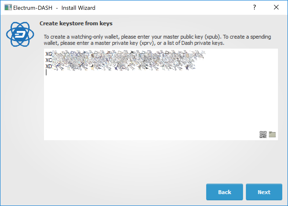

Если вы хотите импортировать приватные ключи и не просматривать их, вам нужно создать специальный кошелек, у которого нет seed-фразы. Для этого создайте новый кошелёк, выберите Использовать публичные или приватные ключи, а вместо ввода seed-фразы введите список приватных ключей или список адресов, если вы хотите создать кошелёк только для просмотра. Мастер публичный (xpub) или приватный (xprv) ключи также будут работать для импорта иерархической детерминированной серии ключей. Вам нужно будет создать резервную копию этого кошелька, потому что он не может быть восстановлен из seed-фразы.
Импорт списка приватных ключей для создания кошелька#

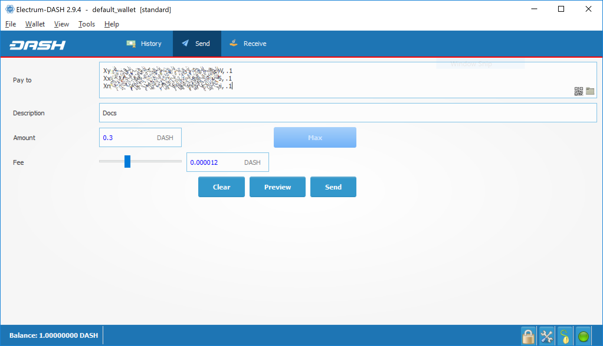

Вы можете создать перевод с несколькими выводами. В GIU введите каждый адрес и сумму в одну линию, разделяя их запятой.
Создание перевода для множества получателей в Dash Electrum#
Суммы находятся в текущем блоке клиента. Итоговое значение отображается в графическом интерфейсе. Вы также можете импортировать CSV-файл в поле Заплатить, щелкнув на значок папки.
