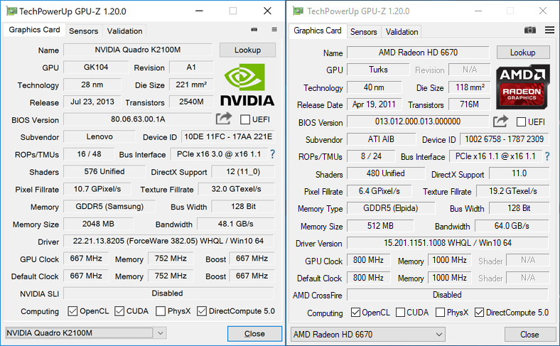

至于CPU挖矿,用户可以选用一系列的挖矿软件。GPU挖矿大多基于sgminer,并针对不同的硬件进行了具体的优化。建议用户先确定个人所用的图形硬件,再选用合适的sgminer。用户可以使用GPU-Z 来确定自己使用的GPU硬件。
