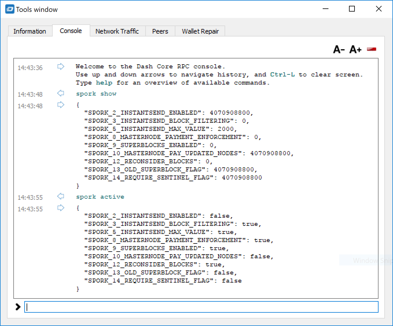

Spork-Status anzeigen¶
Die Befehle spork show und spork active werden in der Debugkonsole (oder``dash-cli`` bei einer Masternode) eingegeben, um mit den Sporks zu interagieren. Die Debugkonsole kann über Werkzeuge > Debugkonsole geöffnet werden.
