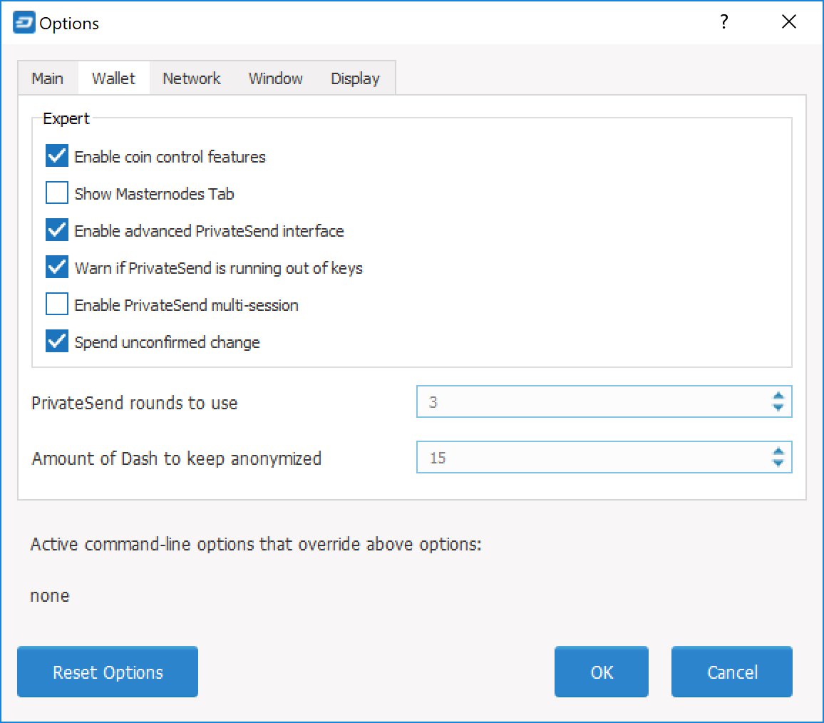

Dash Core Wallet öffnen und unter Einstellungen den Punkt Konfiguration auswählen. Die entsprechenden Einstellungen befinden sich in der Registerkarte Wallet.
Next to PrivateSend rounds to use, enter a value between 1-16. Each round of PrivateSend performs one denominated fund mixing transaction. Higher numbers of rounds increase your overall level of anonymity while decreasing the chance of detection via node collusion. 16 is the highest number of rounds currently available.

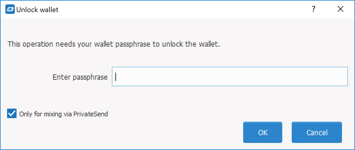

Wenn die Wallet verschlüsselt wurde (dies wird sehr eindringlich empfohlen), muss das Wallet-Passwort vor dem Mischen angegeben werden. Über Wallet für den Mischvorgang entsperren kann ausgewählt werden, dass die Wallet nur zum Mischen entsperrt wird.
Dies wird die Wallet entsperren und den PrivateSend-Mischvorgang starten. Die Wallet bleibt entsperrt, bis der Mischvorgang beendet wurde und sperrt sich dann automatisch selbst.

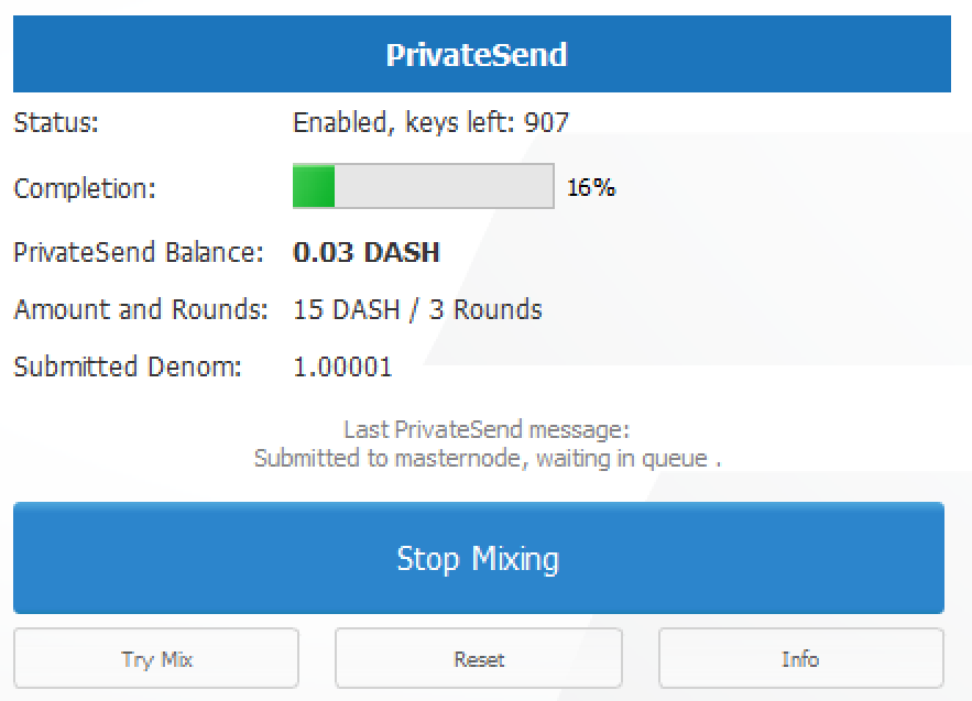

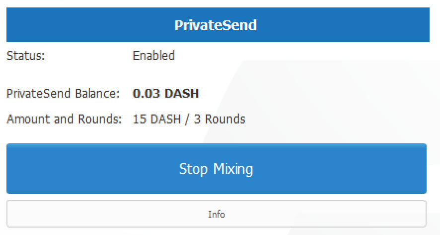

PrivateSend-Schnittstelle nach dem Drücken des Knopfes mit der Aufschrift Starte Mixen. Als Status wird Aktiviert angezeigt.
PrivateSend wird damit beginnen, Transaktionen zu schaffen und das PrivateSend-Guthaben wird kontinuierlich wachsen. Dieser Vorgang kann einige Zeit in Anspruch nehmen. Im folgenden Abschnitt wird erklärt, wie dieser Vorgang genauer beobachtet werden kann.

Um PrivateSend mit mehr Details zu beobachten, müssen erweiterte Funktionen der Wallet aktiviert werden. Unter Einstellungen den Punkt Konfiguration auswählen und die entsprechenden Einstellungen in der Registerkarte Wallet auswählen. Bei „Coin Control“-Funktionen aktivieren und Erweiterte PrivateSend Schnittstelle anzeigen muss ein Haken gesetzt werden.
Hierdurch können der Fortschritt und einzelne PrivateSend-Operationen, die im Hintergrund stattfinden, beobachtet werden.

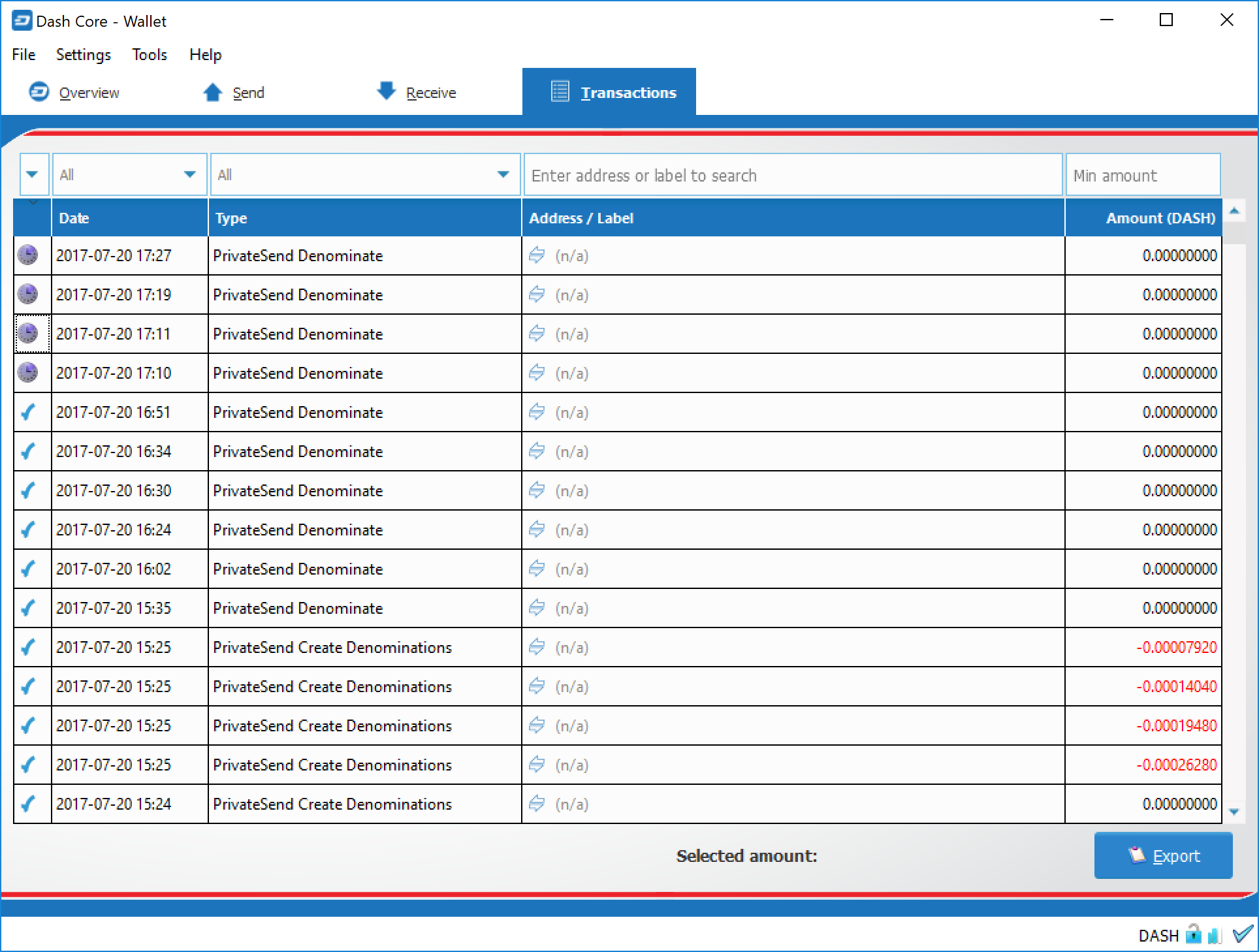

Der PrivateSend-Fortschritt wird auch ersichtlich, wenn die Transaktionen, die wegen des Mischvorgangs stattfinden, in der Transaktionen Registerkarte beobachtet werden.
Die folgende Tabelle beschreibt die PrivateSend-Transaktionstypen, die in der Typ-Spalte der Transaktionen Registerkarte aufgeführt werden:
| PrivateSend Transaktions-Typ | Transaktionsbeschreibung |
| PrivateSend Sicherheits-Eingänge machen (Mixing) | Wallet-Guthaben wurde zu den Kollateral-Inputs bewegt, die dazu verwendet werden Kollateral-Zahlungen durchzuführen. Dies geschieht, damit der Ursprung des Kollaterals verschleiert wird. |
| PrivateSend Stückelung erzeugen (Mixing) | Wallet-Guthaben wurde in PrivateSend-Denominationen aufgeteilt (Schritt 1 hier) |
| PrivateSend Stückelung (Mixing) | Eine Transaktion wurde an eine Masternode gesandt, um eine Mischrunde einzuleiten (Schritt 3 hier) |
| PrivateSend Sicherheits-Zahlung (Mixing) | Das Kollateral der Mischrunde wurde beansprucht. Diese Gebühr wird in ~10% der Mischrunden erhoben, damit Spam-Angriffe verhindert werden können. |
| PrivateSend (Zahlung) | Gemischtes Guthaben wurde dazu verwendet eine Zahlung an jemanden zu versenden. Hinweis: Anders als bei den bisherigen 4 Transaktions-Typen, handelt es sich hierbei nicht um einen Teil des Mischvorgangs. |

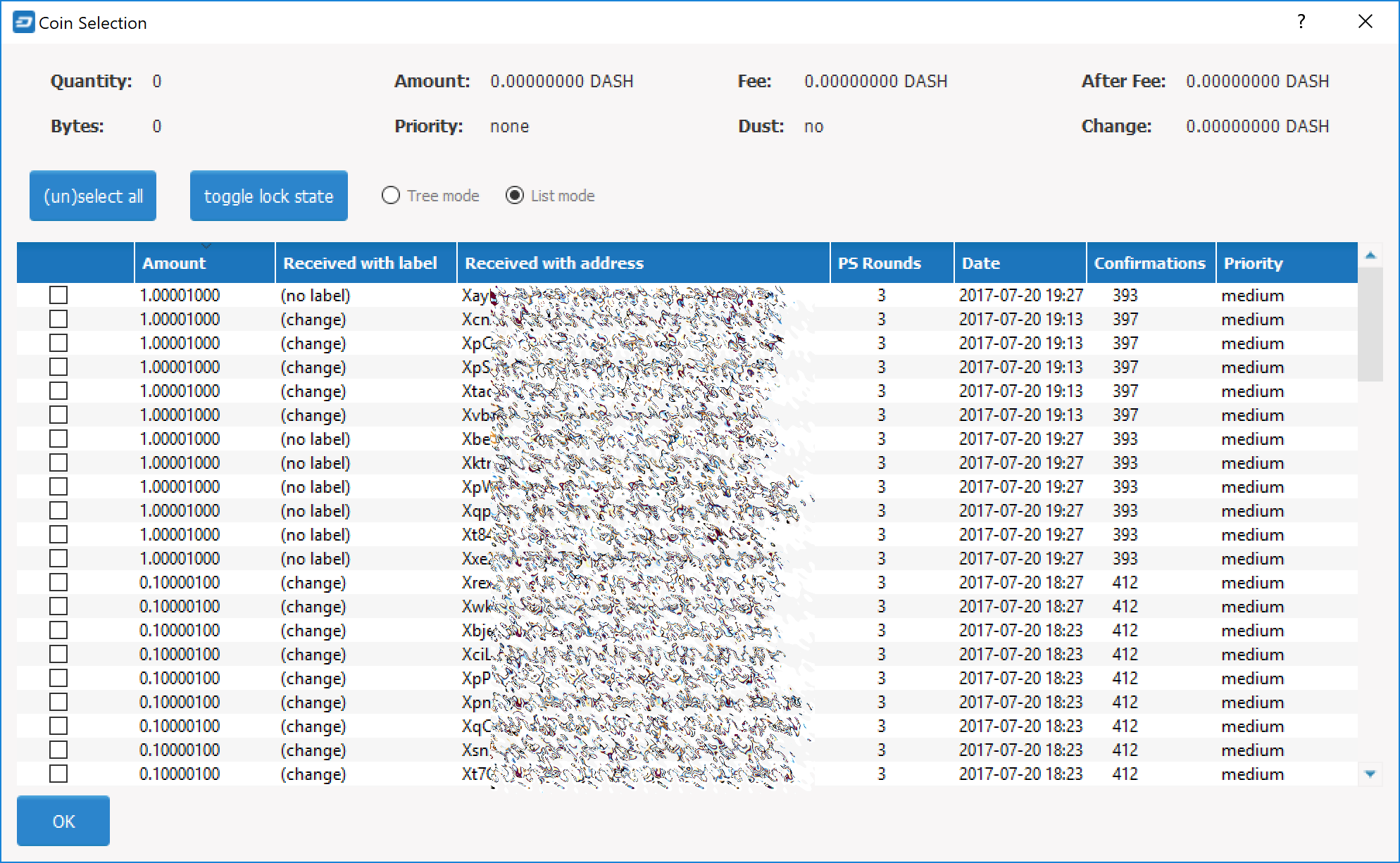

You can also use the coin control feature to view which addresses hold mixed denominations ready to be used for PrivateSend transactions. Go to the Send tab of your wallet and click Inputs to view the possible input addresses for your transactions. You can see how each address holds given denominations of mixed Dash, and how many rounds of mixing have been completed. This is to ensure that an efficient combination of addresses can be used as inputs in PrivateSend transactions without too much change, since amount in a PrivateSend transaction must be rounded up to completely spend all inputs. The current minimum balance for an input used in a PrivateSend transaction is 0.00100010 DASH.

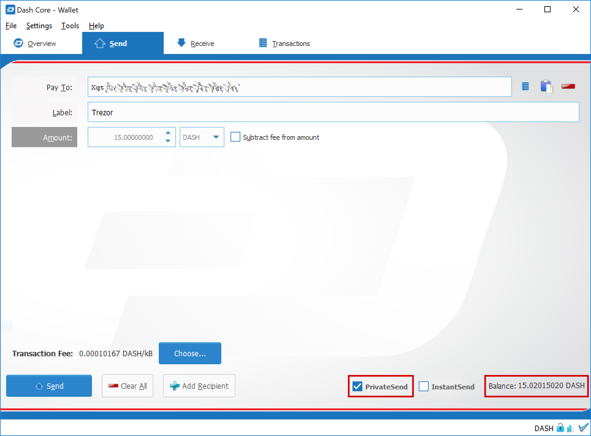

To send a payment using PrivateSend, go to the Send tab of the Dash Core wallet and enable the PrivateSend option. The balance displayed will change to show your PrivateSend balance instead of the total balance. You can then enter the Pay To address, Label, Amount and click Send as usual. Your payment will be rounded up to completely spend the lowest possible denomination of mixed balance available (currently to the nearest 0.001 DASH). You will be prompted to enter your password and receive a detailed breakdown of the fee structure for PrivateSend before sending.

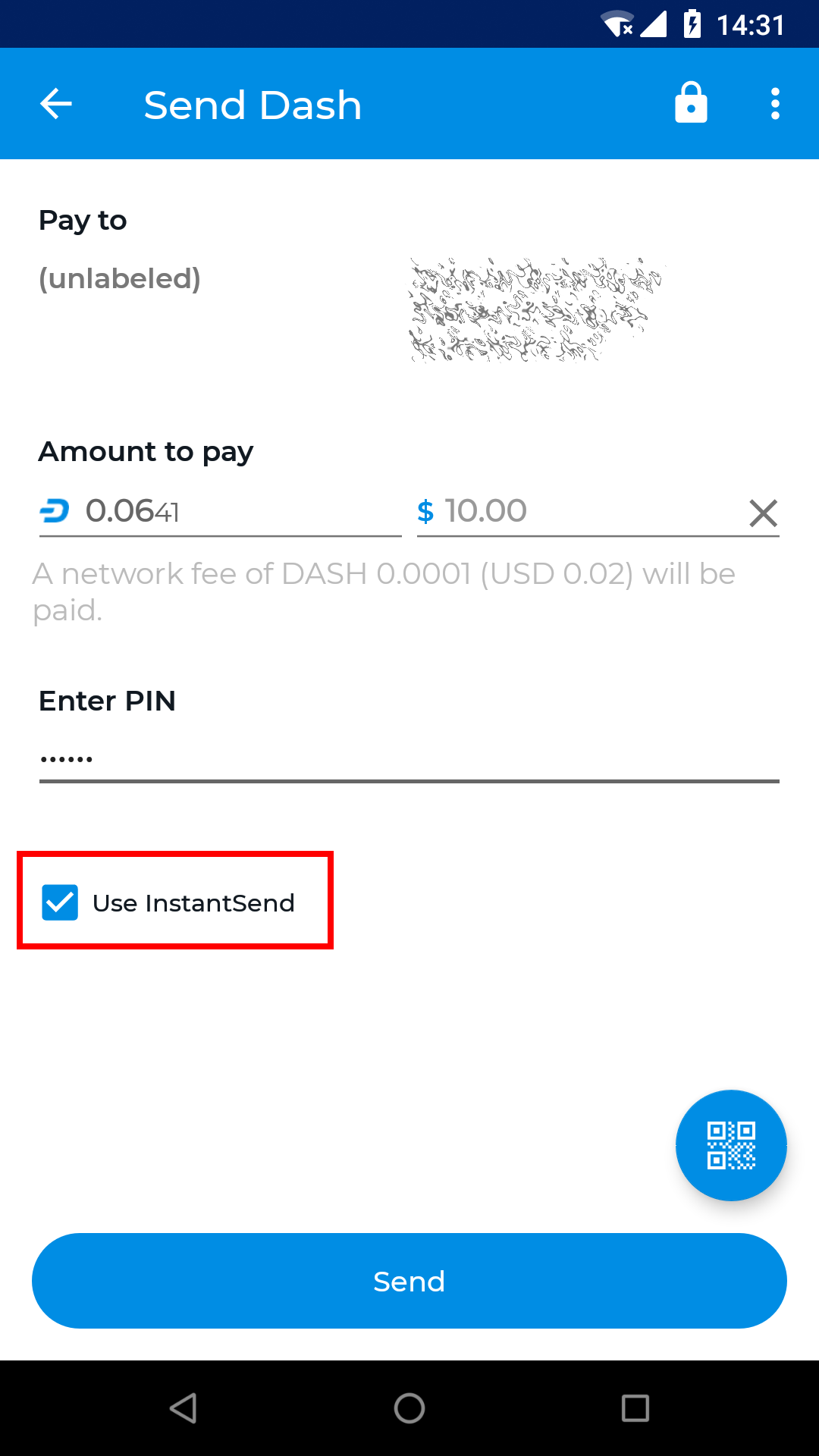

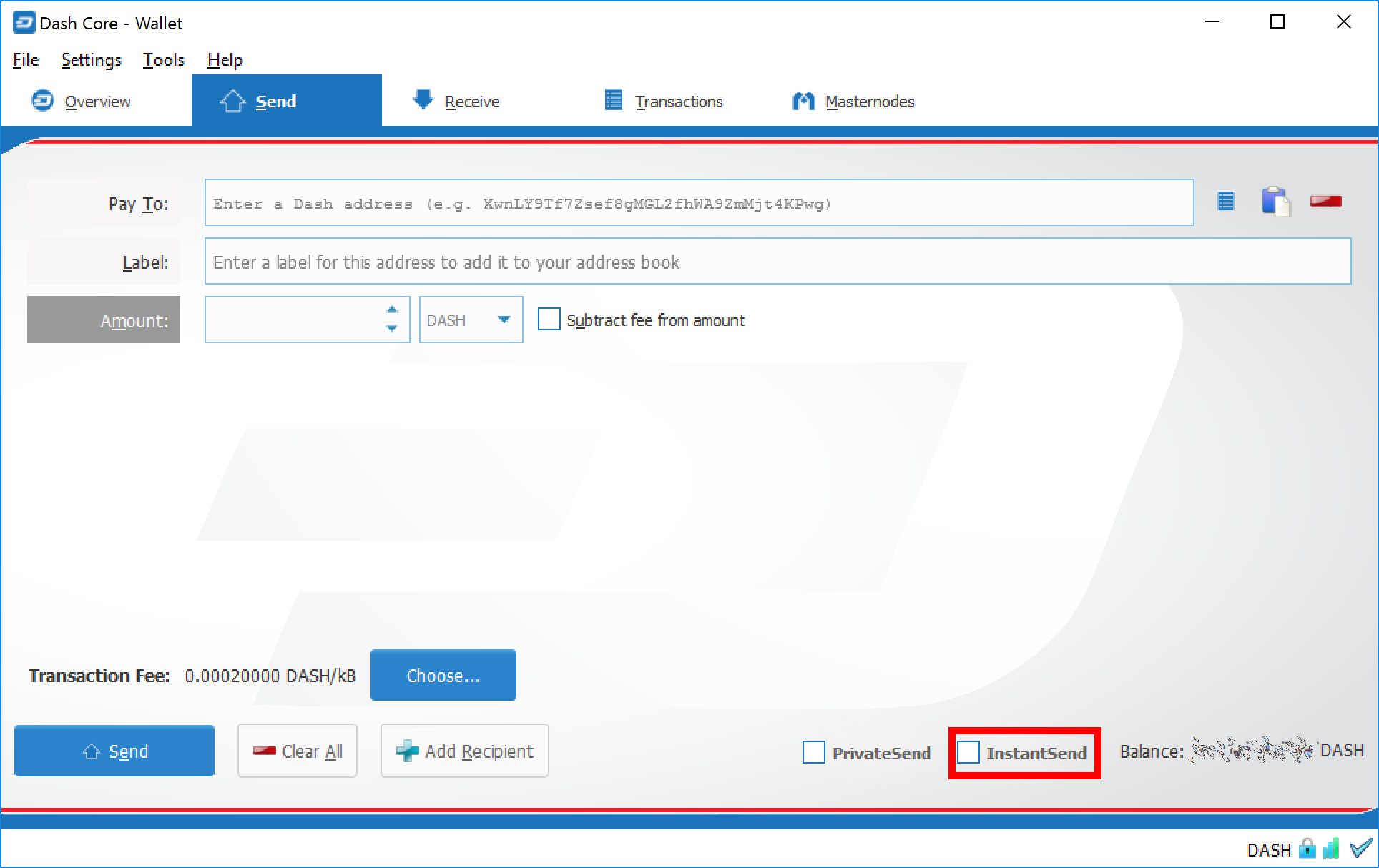

Um mit InstantSend zu bezahlen muss lediglich ein Haken im entsprechenden Kästchen eingefügt werden. Die folgenden Screenshots zeigen wo sich dieses Kästchen in der Dash Core, der iOS und der Android Wallet befinden.
