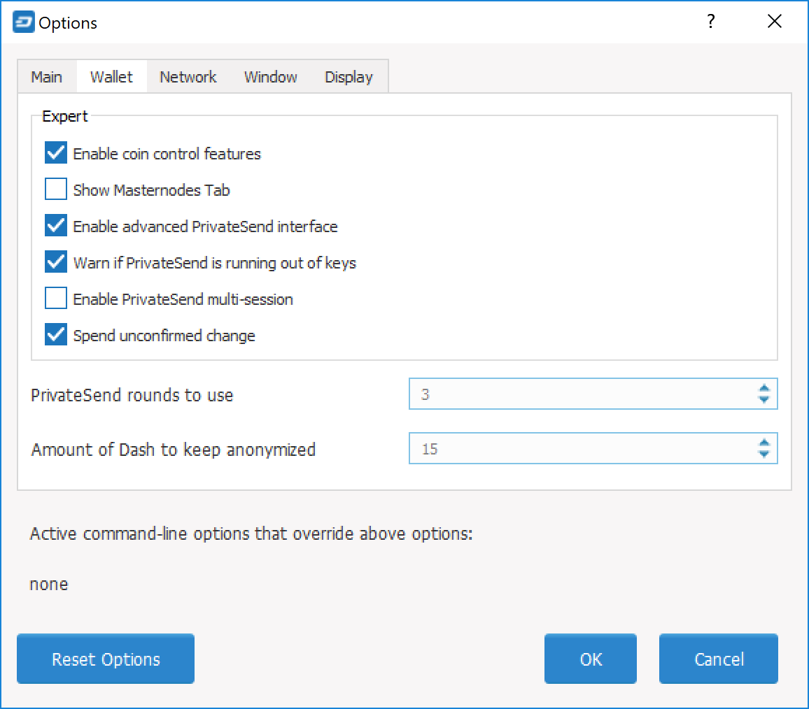

Dash Core Wallet öffnen und unter Einstellungen den Punkt Konfiguration auswählen. Die entsprechenden Einstellungen befinden sich in der Registerkarte Wallet.
Neben PrivateSend Runden kann eine Zahl von 1-16 eingegeben werden. Jede Runde stellt einen vollständigen PrivateSend-Mischvorgang da. Eine höhere Rundenanzahl erhöht den Grad an Anonymität und verringert die Chance der Enttarnung durch böswilliger Nodes. Momentan ist 16 das Maximum an Runden, die hintereinander gemischt werden können.

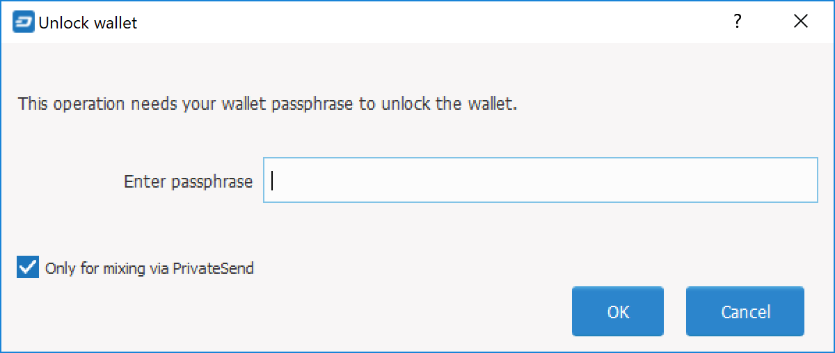

Wenn die Wallet verschlüsselt wurde (dies wird sehr eindringlich empfohlen), muss das Wallet-Passwort vor dem Mischen angegeben werden. Über Wallet für den Mischvorgang entsperren kann ausgewählt werden, dass die Wallet nur zum Mischen entsperrt wird.
Dies wird die Wallet entsperren und den PrivateSend-Mischvorgang starten. Die Wallet bleibt entsperrt, bis der Mischvorgang beendet wurde und sperrt sich dann automatisch selbst.

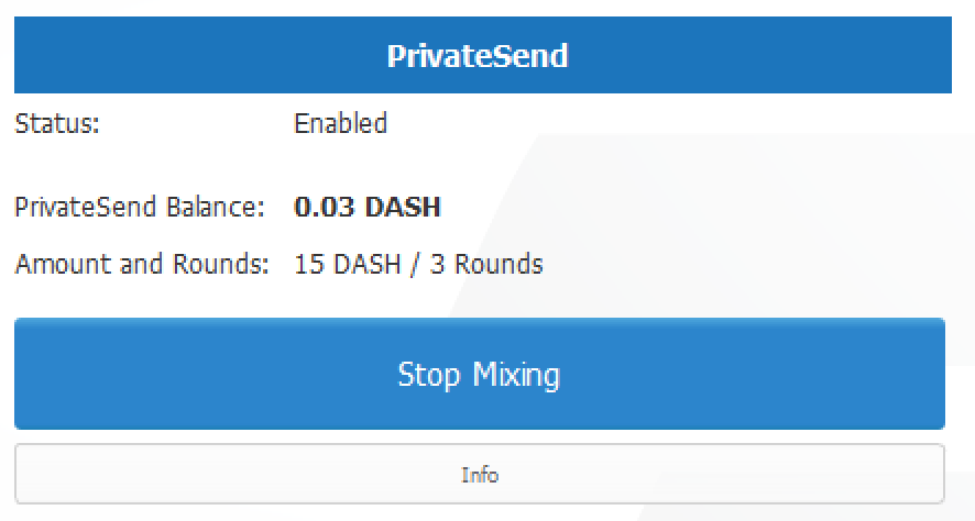

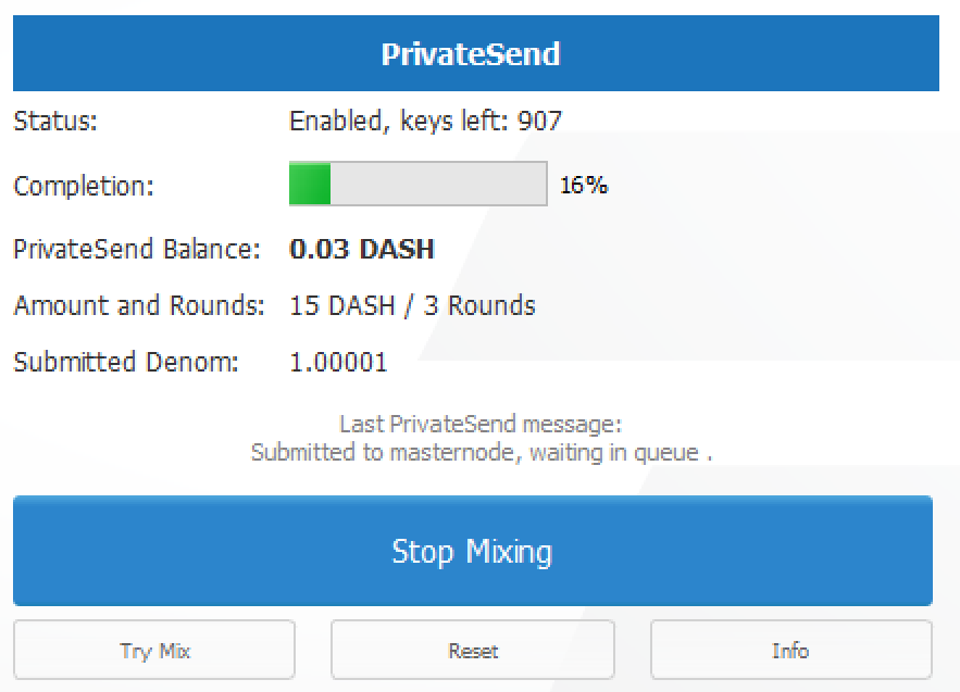

PrivateSend-Schnittstelle nach dem Drücken des Knopfes mit der Aufschrift Starte Mixen. Als Status wird Aktiviert angezeigt.
PrivateSend wird damit beginnen, Transaktionen zu schaffen und das PrivateSend-Guthaben wird kontinuierlich wachsen. Dieser Vorgang kann einige Zeit in Anspruch nehmen. Im folgenden Abschnitt wird erklärt, wie dieser Vorgang genauer beobachtet werden kann.

Um PrivateSend mit mehr Details zu beobachten, müssen erweiterte Funktionen der Wallet aktiviert werden. Unter Einstellungen den Punkt Konfiguration auswählen und die entsprechenden Einstellungen in der Registerkarte Wallet auswählen. Bei „Coin Control“-Funktionen aktivieren und Erweiterte PrivateSend Schnittstelle anzeigen muss ein Haken gesetzt werden.
Hierdurch können der Fortschritt und einzelne PrivateSend-Operationen, die im Hintergrund stattfinden, beobachtet werden.

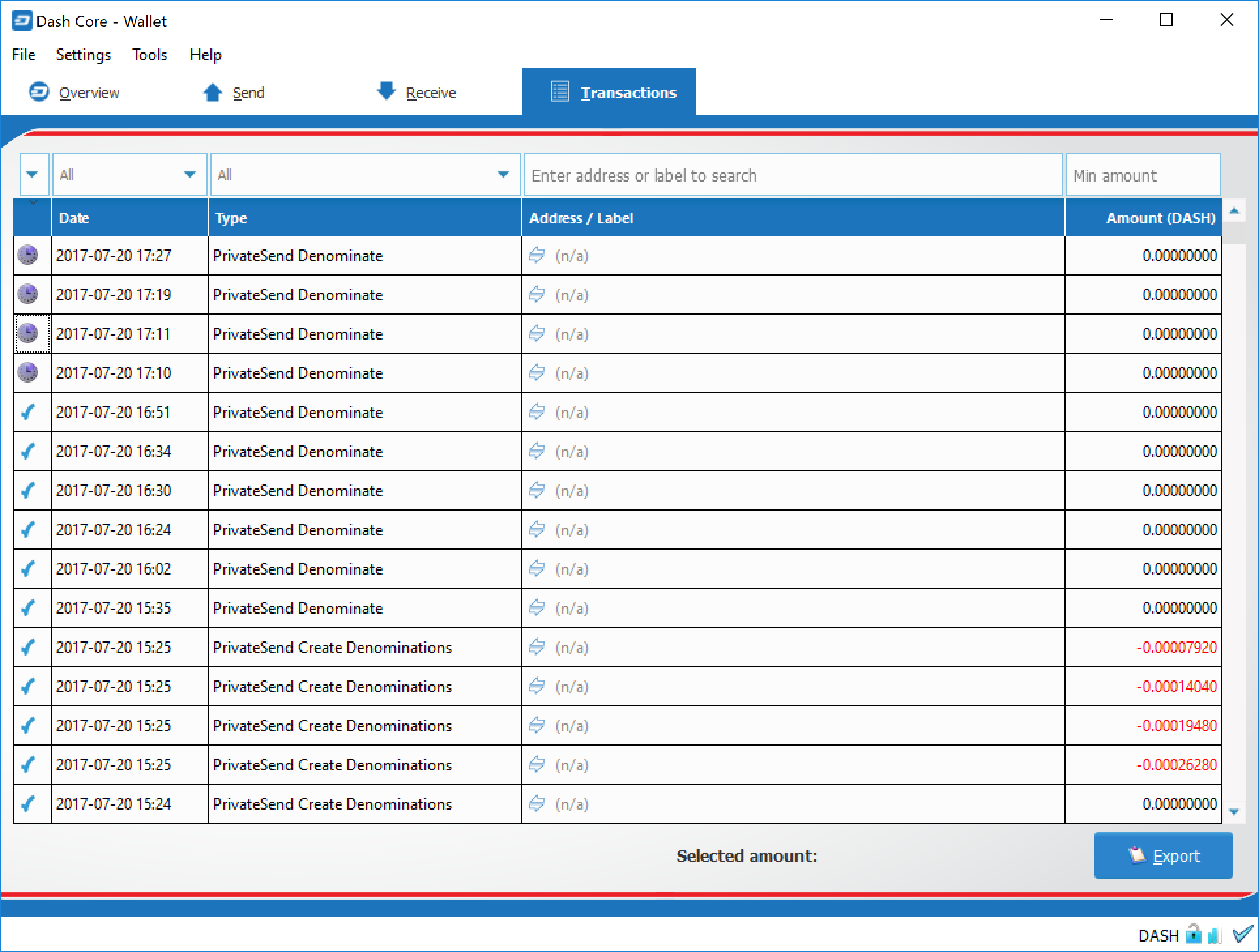

Der PrivateSend-Fortschritt wird auch ersichtlich, wenn die Transaktionen, die wegen des Mischvorgangs stattfinden, in der Transaktionen Registerkarte beobachtet werden.
Die folgende Tabelle beschreibt die PrivateSend-Transaktionstypen, die in der Typ-Spalte der Transaktionen Registerkarte aufgeführt werden:
| PrivateSend Transaktions-Typ | Transaktionsbeschreibung |
| PrivateSend Sicherheits-Eingänge machen (Mixing) | Wallet-Guthaben wurde zu den Kollateral-Inputs bewegt, die dazu verwendet werden Kollateral-Zahlungen durchzuführen. Dies geschieht, damit der Ursprung des Kollaterals verschleiert wird. |
| PrivateSend Stückelung erzeugen (Mixing) | Wallet-Guthaben wurde in PrivateSend-Denominationen aufgeteilt (Schritt 1 hier) |
| PrivateSend Stückelung (Mixing) | Eine Transaktion wurde an eine Masternode gesandt, um eine Mischrunde einzuleiten (Schritt 3 hier) |
| PrivateSend Sicherheits-Zahlung (Mixing) | Das Kollateral der Mischrunde wurde beansprucht. Diese Gebühr wird in ~10% der Mischrunden erhoben, damit Spam-Angriffe verhindert werden können. |
| PrivateSend (Zahlung) | Gemischtes Guthaben wurde dazu verwendet eine Zahlung an jemanden zu versenden. Hinweis: Anders als bei den bisherigen 4 Transaktions-Typen, handelt es sich hierbei nicht um einen Teil des Mischvorgangs. |

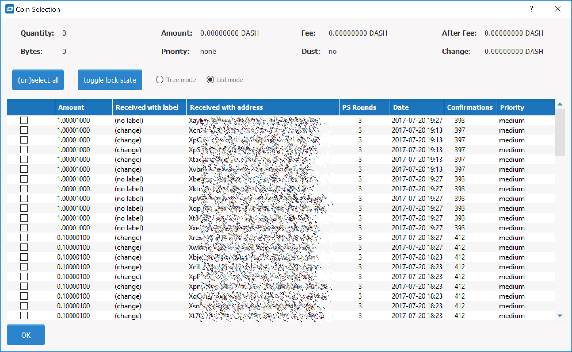

Über die Funktion Coin Control ist es möglich zu sehen, welche Adressen gemischte Denominationen enthalten und für PrivateSend Transaktionen verwendet werden können. In der Registerkarte Überweisen kann Coin Control über das Feld Inputs angewendet werden. Hier kann gesehen werden, welche Adressen Denominationen beinhalten und wie oft diese gemischt wurden. Hierdurch können gezielt Adressen verwendet werden, durch die nicht zu viel Wechselgeld entsteht, da PrivateSend aufrunden muss, damit ein Input vollständig ausgegeben wird. Das momentan nötige Guthaben, um eine PrivateSend-Transaktion durchführen zu können, liegt bei 0.00100010 Dash.

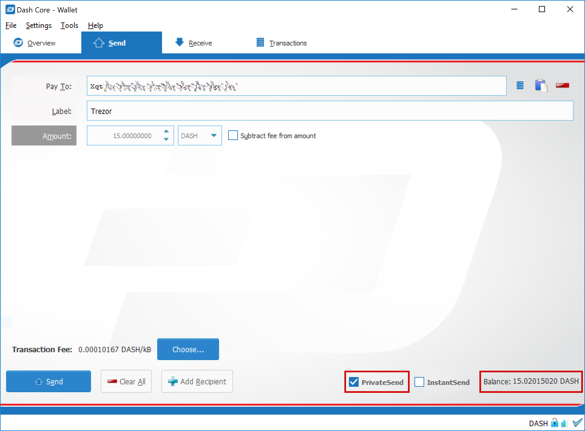

Um eine Zahlung per PrivateSend zu versenden muss über die Registerkarte Überweisen die Option PrivateSend aktiviert werden. Das angezeigte Guthaben wird nun nur die bereits gemischten Beträge anzeigen. Empfänger, Bezeichnung und Betrag werden wie üblich eingetragen und zum Versenden wird ebenfalls der Knopf mit der Aufschrift Überweisen verwendet. Die Zahlung wird aufgerundet und es ist notwendig auf die geringste Denomination (momentan 0.001 Dash) aufzurunden. Zur Bestätigung muss das Passwort eingegeben werden, bevor eine vollständige Analyse der Transaktionskosten angezeigt werden, mit denen die PrivateSend-Transaktion durchgeführt werden kann.

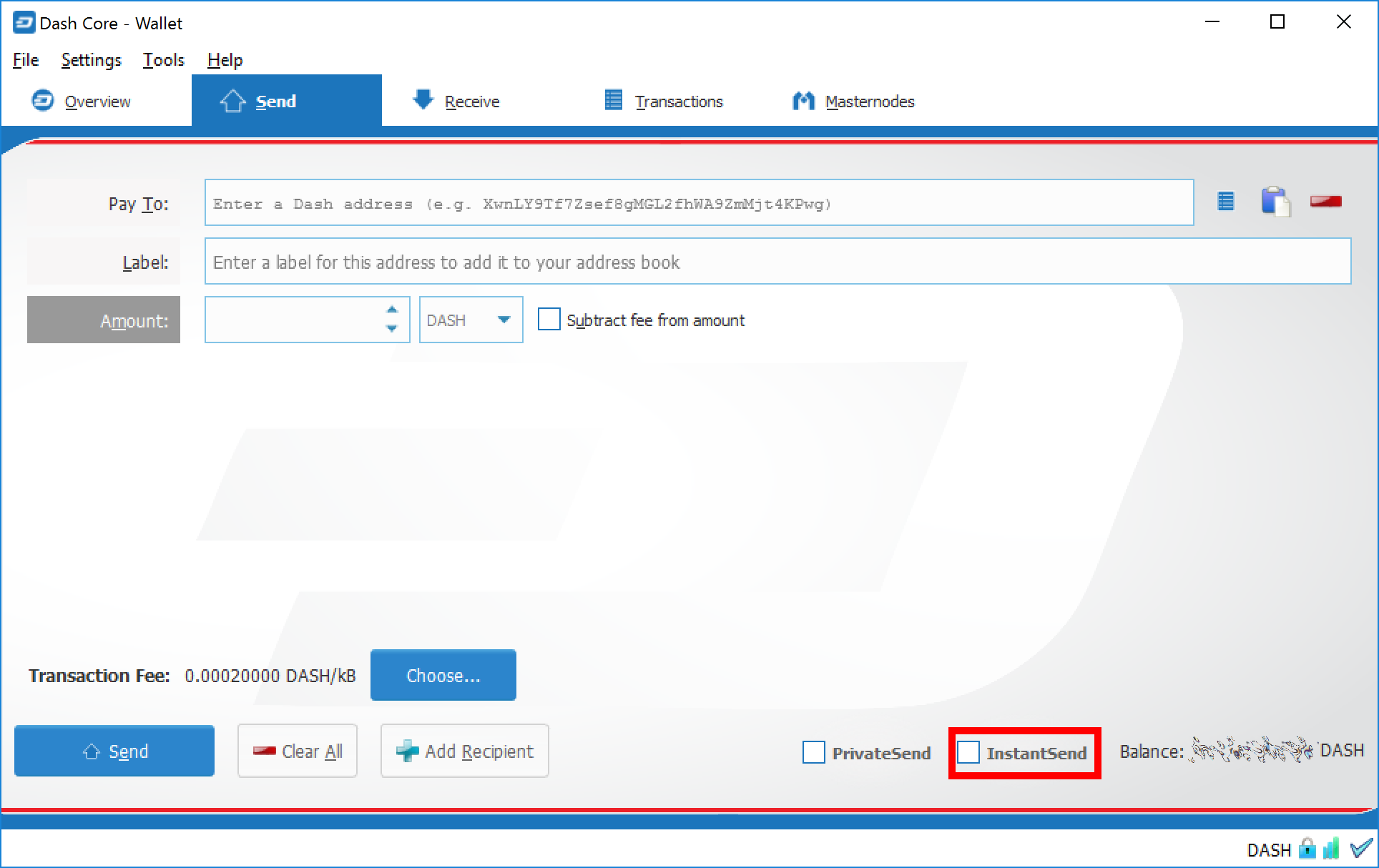

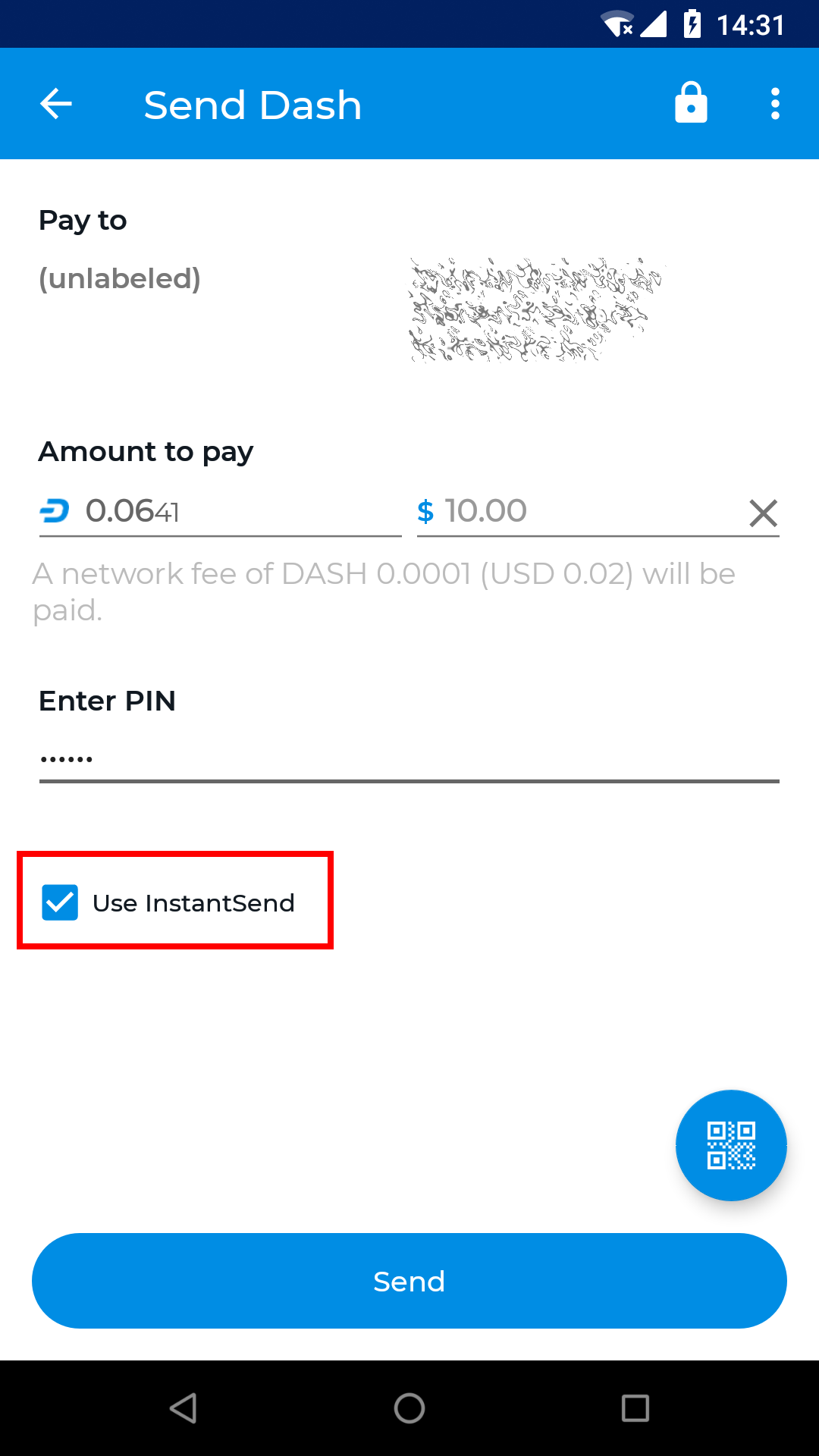

Um mit InstantSend zu bezahlen muss lediglich ein Haken im entsprechenden Kästchen eingefügt werden. Die folgenden Screenshots zeigen wo sich dieses Kästchen in der Dash Core, der iOS und der Android Wallet befinden.
