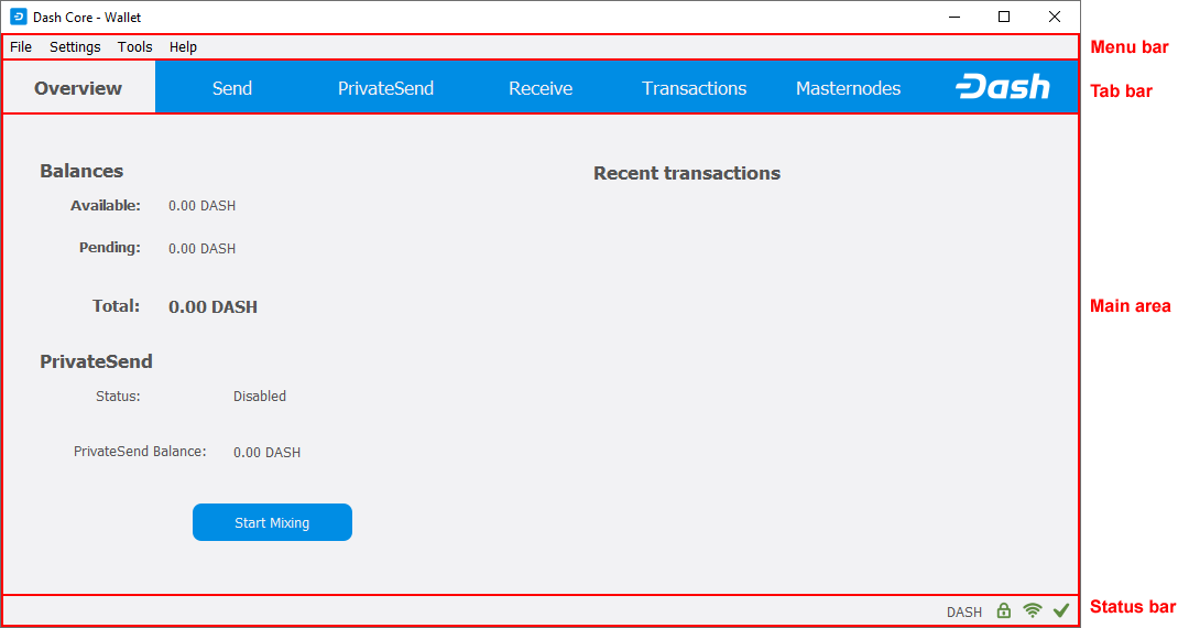

Das Hauptfenster
../../_images/window-areas.png
Das Dash Core Wallet
Das Dash Core Fenster ist in mehrere Bereiche aufgeteilt:
  • Die Menüleiste
  • Die Tab-Leiste
  • Der Hauptbereich
  • Die Statusleiste
Die Menüleiste
Die Menüleiste bietet Zugriff auf alle Funktionen von Dash Core. Es stehen vier Menüs zur Verfügung:
Ordner
Das Menü Datei dient zur Verwaltung Ihres Wallets, Ihrer Nachrichten und Adressen.
Einstellungen
Das Menü Einstellungen bietet Zugriff auf Verschlüsselungsoptionen und allgemeine Softwareeinstellungen.
Werkzeuge
Das Menü Extras bietet Informationen über das Netzwerk, erlaubt es Ihnen, die Konfigurationsdateien für Masternode und andere erweiterte Funktionen zu ändern.
Hilfe
Im Menü Hilfe finden Sie Links zu Dokumentationen, Handbüchern und rechtlichen Hinweisen zu Dash Core.
Die Tab-Leiste
Die Tab-Leiste dient zum schnellen Umschalten zwischen den Hauptbereichen des Dash Core. Der Inhalt im Hauptbereich von Dash Core ändert sich je nachdem, welche Registerkarte Sie ausgewählt haben. Die folgenden Registerkarten sind verfügbar:

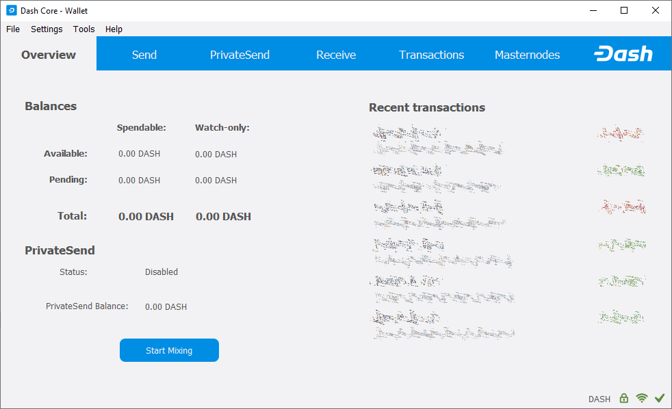

Die Registerkarte Übersicht
../../_images/overview.png
Verfügbar
Hier wird Ihr aktueller Liquiditätssaldo angezeigt. Das ist der Betrag von Dash, den du jetzt ausgeben kannst.
Ausstehend
Hier werden die Beträge angezeigt, die auf den Abschluss einer Transaktion warten.
Unfertig
Hier werden Beträge aus Masternode- oder Miningzahlungen angezeigt, die noch nicht die erforderliche Anzahl von Bestätigungen erreicht haben.
Gesamtbetrag
Dies ist einfach die Summe Ihrer verfügbaren und ausstehenden Beträge.
The right part of the screen shows your recent transactions. Recent incoming transactions appear green, prefixed by a + sign. Recent outgoing transactions appear red, prefixed by a – sign. For more details on your transaction history, see the Transactions tab.

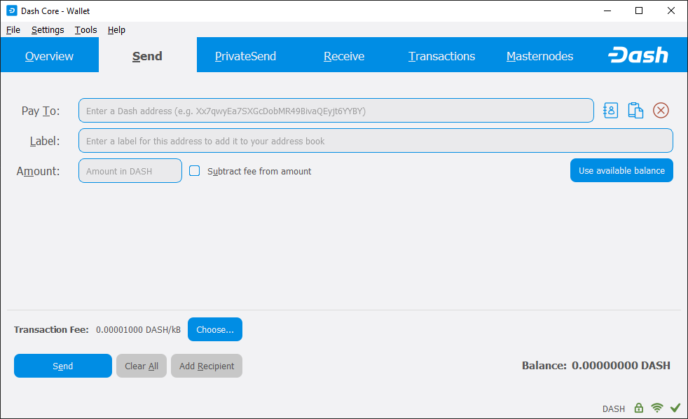

Der Überweisen-Tab
../../_images/send.png
Der Überweisen-Tab

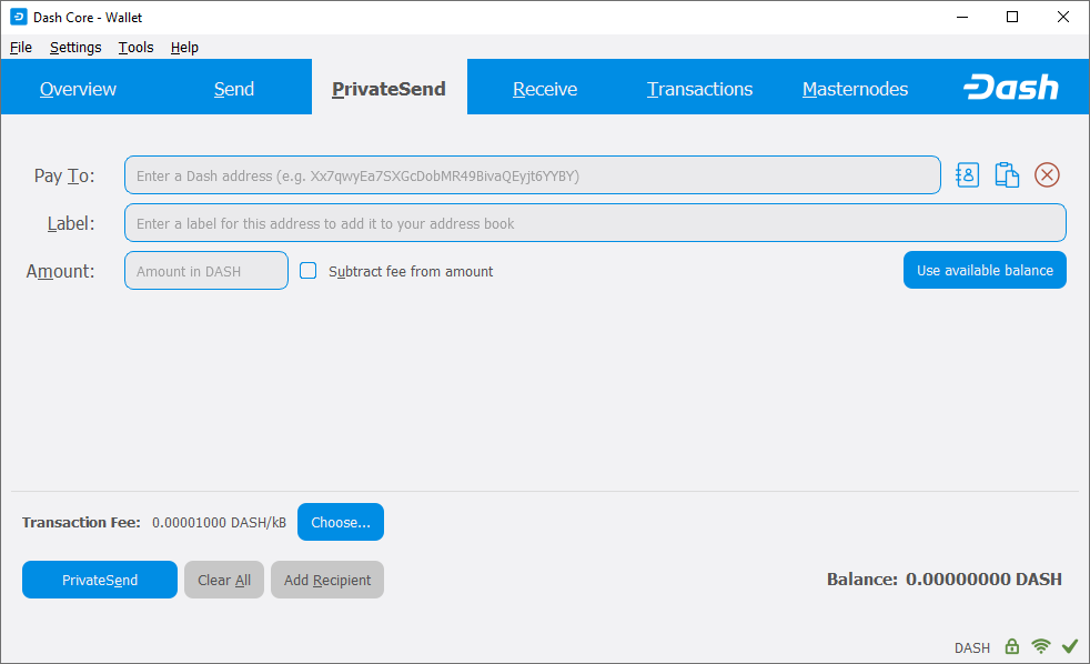

The CoinJoin Tab
../../_images/privatesend.png
The CoinJoin tab

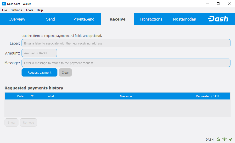

Der Empfangen-Tab
Der Empfangen-Tab ermöglicht es dem Nutzer eine Dash-Adresse zu erstellen. Diese Adresse kann über einen Link oder QR-Code weitergeben werden, der einen spezifischen Betrag oder auch eine Nachricht übermitteln kann.

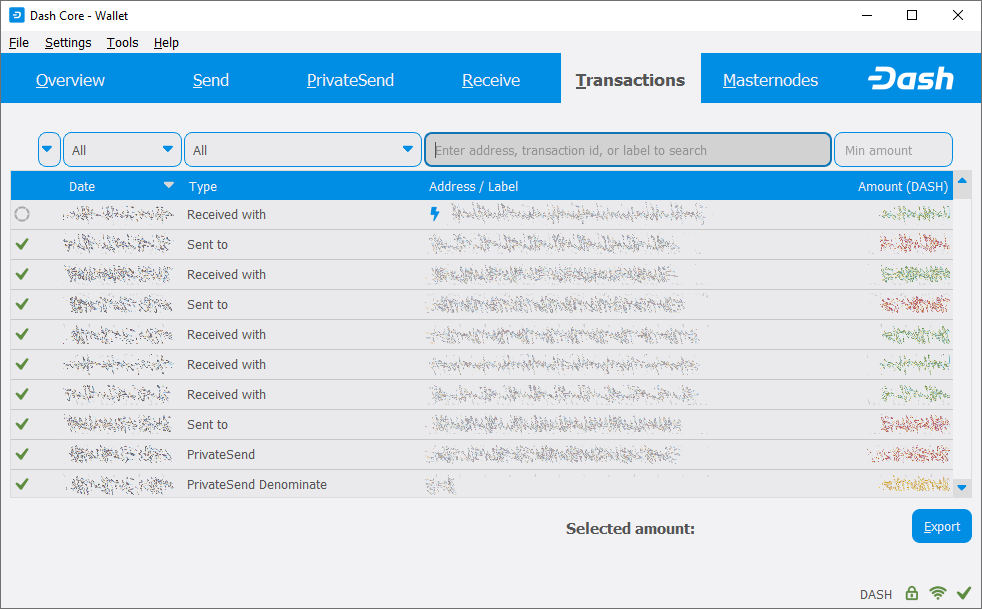

Der Transaktionen-Tab
The icons in the leftmost column indicate the status of the transaction. A tick indicates that the recommended number of confirmations has been passed, while a circular progress indicator indicates the nubmer of confirmations. A lightning bolt indicates a transaction with an existing InstantSend lock.
../../_images/transactions.png
The Transactions tab

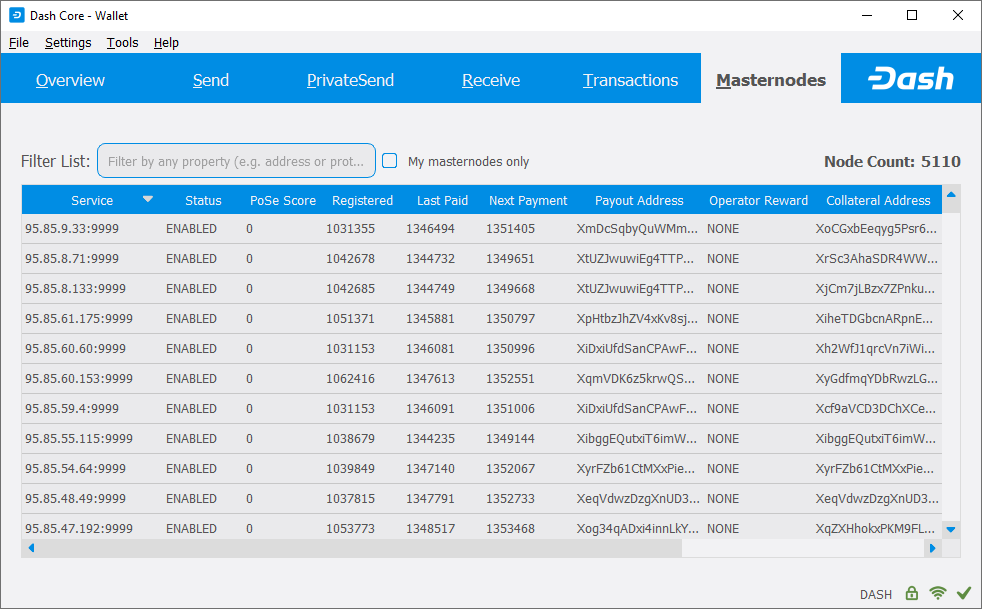

The Masternodes Tab
../../_images/masternodes.png
The Masternodes tab

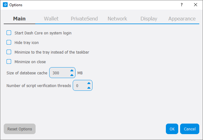

Allgemein-Tab
Der Allgemein-Tab der Konfigurationseinstellungen beinhaltet Einstellungen, die sich auf den Start und die Leistungsstärke der Dash Core Wallet beziehen.
../../_images/main.png
Der Allgemein-Tab der Dash Core Konfigurationseinstellungen
Starte Dash Core nach Systemanmeldung
Wenn diese Einstellung aktiviert wird, startet die Dash Core Wallet automatisch nach dem Login. Sollte der Computer ein automatisches Login durchführen, da nur ein Benutzerkonto existiert, ist dies gleichbedeutend mit einem Start der Dash Core Wallet bei Systemstart.
Infosymbol verbergen
Wenn diese Option gewählt wurde, wird kein Dash Core Symbol in der Taskleiste erscheinen. Diese Option kann nicht gleichzeitig mit der Option In den Infobereich anstatt in die Taskleiste minimieren gewählt werden.
Diese Option führt dazu, dass Dash Core nicht länger in der Taskleiste erscheint, nachdem das Fenster minimiert wurde. Stattdessen wird Dash Core im Hintergrund weiterlaufen und das Fenster kann über das Dash-Symbol im Infobereich geöffnet werden (der Bereich neben der Uhrzeitanzeige). Diese Option kann nicht gleichzeitig mit Infosymbol verbergen ausgewählt werden.
Beim Schließen minimieren
Sollte diese Option ausgewählt werden, führt das drücken des X-Knopfs am oberen rechten Rand des Bildschirms dazu, dass Dash Core minimiert und nicht geschlossen wird. Um das Programm zu schließen, muss dann stattdessen Datei > Beenden ausgewählt werden.
Größe des Datenbankcaches
Anzahl an Skript-Verifizierungs-Threads
Diese Einstellung setzt die Anzahl der Skript-Verifizierungs-Threads auf einen Wert zwischen -4 und 16. Skript-Verifizierung ist der Name des Prozesses, der Instruktionen innerhalb der Blockchain verfolgt, um sicherzustellen, dass eine Transaktion gültig ist. 0 bedeutet automatisch und erlaubt es dem Skript bis zur maximalen Anzahl der CPU-Kerne zu skalieren. Eine positive Zahl bedeutet, dass die entsprechende Anzahl verwendet werden soll, während eine negative Zahl bedeutet, dass die entsprechende Anzahl nicht verwendet werden soll.

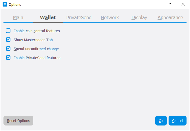

Wallet-Tab
../../_images/wallet.png
Der Wallet-Tab der Dash Core Konfigurationseinstellungen
„Coin Control“-Funktionen aktivieren
Masternode Tabulator anzeigen
Unbestätigtes Wechselgeld darf ausgegeben werden
Wenn diese Funktion aktiviert wird, erlaubt die Dash Core Wallet das sofortige Versenden von Guthaben, welches innerhalb der eigenen Wallet zwischen verschiedenen Adressen versandt wurde. Dies ist möglich, da die Wallet weiß, dass die Transaktionen die benötigten Bestätigungen erhalten werden, da sie diese innerhalb von sich selbst durchgeführt hat. Diese Option ermöglicht es neue Transaktionen zu erstellen, selbst wenn die vorherigen noch nicht bestätigt wurden.

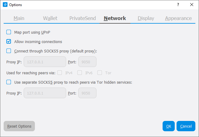

Netzwerk-Tab
../../_images/network.png
Der Netzwerk-Tab der Dash Core Konfigurationseinstellungen
Portweiterleitung via UPnP
Durch diese Option wird Dash Core eine automatische Portweiterleitung über den Router mit UPnP (Universal Plug and Play) einrichten. Diese Funktion ist bei den meisten modernen Routern verfügbar und erlaubt eine Verbindung zum Dash-Netzwerk, ohne, dass spezielle Einstellungen am Router geändert werden müssen.
Eingehende Verbindungen erlauben
Diese Option lässt den Client eine externe Verbindung akzeptieren. Da Dash ein Peer-to-Peer-Netzwerk ist und Dash Core ein Full-Client, da es die gesamte Blockchain auf dem Gerät speichert, wird diese Funktion zur Blockchain- und Netzwerk-Synchronisierung mit anderen Clients über den eigenen Knoten verwendet.
Über einen SOCKS5-Proxy verbinden (Standardproxy)
Diese Option ermöglicht es Nutzern, die sich in einem Intranet befinden, über einen Proxy eine Verbindung zum allgemeinen Internet herzustellen, indem sie die Adresse des Proxy-Servers, der Anfragen an das Internet weiterleitet, spezifizieren. Bei Problemen mit der Herstellung einer Verbindung, bei denen ein Proxy das Problem darstellen könnte, sollte der Systemadministrator kontaktiert werden oder eine entsprechende Einstellung im Internetbrowser gesucht werden.
Separaten SOCKS5-Proxy verwenden, um Gegenstellen über versteckte Tor-Dienste zu erreichen
Diese Funktion ermöglicht es einen zusätzlichen Proxy-Server einzugeben, welcher dafür geschaffen ist sich über das Tor-Netzwerk mit den Peers zu verbinden. Diese erweiterte Option dient dazu einen höheren Grad an Privatsphäre zu erreichen und sie bedarf eines Tor-Proxys im eigenen Netzwerk. Weitere Informationen über Tor sind hier zu finden.

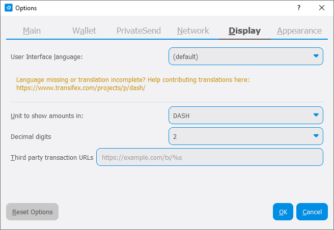

Anzeige-Tab
../../_images/display.png
Der Anzeige-Tab der Dash Core Konfigurationseinstellungen
Sprache der Benutzeroberfläche
Die bevorzugte Benutzeroberfläche kann über ein Menü ausgewählt werden. Nachdem die Sprache geändert wurde, muss die Dash Core Wallet neu gestartet werden.
Einheit der Beträge
Diese Option ändert die Standardeinheit, in der Dash Core Beträge anzeigt, von DASH auf mDASH, µDASH oder Duffs. Jede Einheit verschiebt die Dezimalstelle weitere 3 Stellen nach rechts. Duffs sind die kleinste Einheit, in die Dash aufgeteilt werden kann.
Dezimalziffern
Diese Option ermöglicht eine Änderung der Dezimalstellen, die in der Wallet angezeigt werden. Hierdurch wird nicht der reale Gesamtbetrag der vorhandenen Beträge beeinflusst.
Externe Transaktions-URLs
Diese Option ermöglicht es eine Website auszuwählen, mit deren Hilfe eine bestimmte Adresse oder Transaktion auf der Blockchain angezeigt wird. Hierfür gibt es verschiedene Blockchain-Explorer. Um auf einen Blockchain-Explorer zuzugreifen, muss dessen URL hier eingetragen werden und die %s muss durch die Transaktions-ID ersetzt werden. Über das Kontextmenü jeder beliebigen Transaktion kann Dash Core hierdurch direkt auf den Blockchain-Explorer zugreifen.

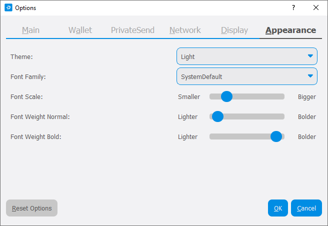

Appearance tab
../../_images/appearance.png
The Appearance tab of the Dash Core Options dialog
Theme
Font Family
Font Scale and Weight

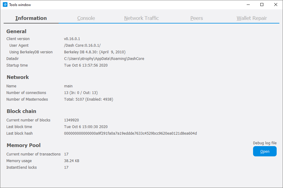

Information-Tab
../../_images/information.png
Der Information-Tab der Dash Core Werkzeugsleiste
Allgemein
Dieser Abschnitt führt Informationen über den Namen und die Version des Clients und der Datenbank sowie den momentanen Speicherort der Anwendung.
Netzwerk
Dieser Abschnitt führt Informationen und Statistiken zu dem Netzwerk, mit welchem der Client verbunden ist.
Blockchain
Dieser Abschnitt zeigt den momentanen Status der Blockchain an.
Memory Pool
Dieser Abschnitt zeigt den Status des Memory Pools an, welcher Transaktionen führt, die noch nicht in einen Block geschrieben werden konnten. Dies umfasst sowohl Informationen, die seit dem letzten Block neu hinzukamen, sowie Informationen, die die Speicherkapazität des letzten Blocks überschritten hatten.
Debugprotokolldatei öffnen
Dieser Knopf öffnet die Datei debug.log aus dem Speicherort der Anwendung. Diese Datei beinhaltet Angaben der Dash Core Wallet, die beim Finden eines Fehlers helfen können.

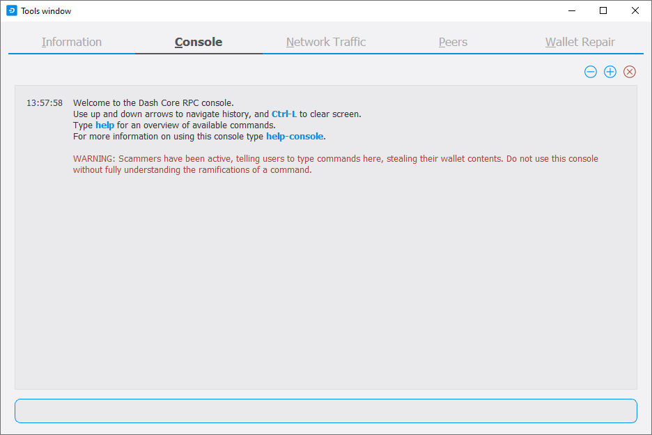

Konsole-Tab
The Console tab provides an interface with the Dash Core RPC (remote procedure call) console. This is equivalent to the dash-cli command on headless versions of Dash, such as dashd running on a masternode. Click the red × icon to clear the console, and see the detailed documentation on RPC commands to learn about the possible commands you can issue.
../../_images/console.png
Der Konsole-Tab der Dash Core Werkzeugleiste

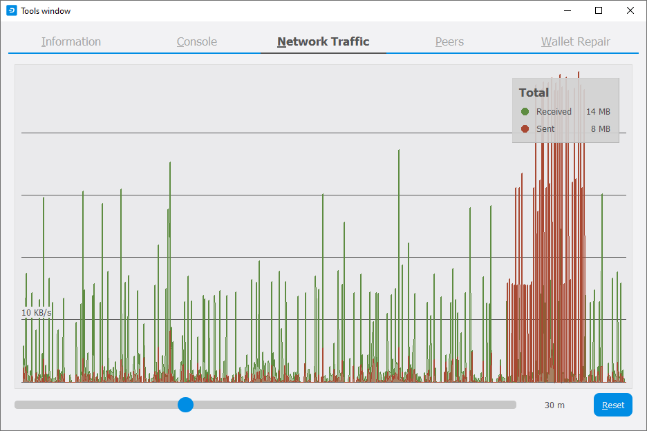

Netzwerkauslastungs-Tab
../../_images/network-traffic.png
Der Netzwerkauslastungs-Tab der Dash Core Werkzeugsleiste

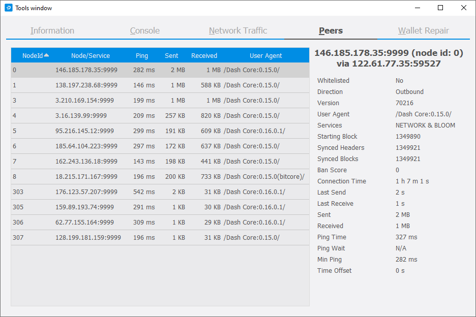

Gegenstellen-Tab
Der Gegenstellen-Tab zeigt eine Liste anderer Full Nodes an, die mit dem Dash Core Client verbunden sind. IP-Adresse, Version und Ping-Zeit sind sichtbar. Die Auswahl eines Peers zeigt detaillierte Informationen zu den Daten, die mit einem Peer ausgetauscht wurden.
../../_images/peers.png
Der Gegenstellen-Tab der Dash Core Werkzeugleiste

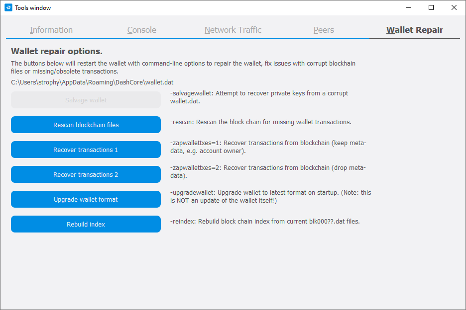

Wallet-Reparatur-Tab
Der Wallet-Reparatur-Tab zeigt verschiedene Startbefehle an, durch die eine Wallet repariert werden kann. Jeder dieser Befehle startet die Wallet neu und greift dabei auf ein spezifisches Startkommando zurück.
../../_images/wallet-repair.png
Der Wallet-Reparatur-Tab der Dash Core Werkzeugleiste
Wallet Datenwiederherstellung
Die Datenwiederherstellung der Wallet setzt voraus, dass eine wallet.dat korrumpiert wurde und nicht gelesen werden kann. Hierdurch wird eine Kopie der wallet.dat unter wallet.<date>.bak erstellt und ein Scan versucht alle privaten Schlüssel zu extrahieren. Nachdem der Befehl ausgeführt wurde, kann unter debug.log nach Zeilen gesucht werden, die mit „Salvage“ beginnen, damit diesen weitere Informationen über den Abschluss des Vorgangs entnommen werden können.
Dateien der Blockchain erneut durchsuchen
Die bereits heruntergeladene Blockchain nach Transaktionen durchsuchen, welche Adressen der Wallet betreffen. Dies kann notwendig werden, wenn die wallet.dat mit einer anderen Wallet oder einem Backup ausgetauscht wird - die Wallet-Logik wird nichts von derartigen Transaktionen wissen, wodurch ein erneuter Scan notwendig ist, um das tatsächliche Guthaben zu bestimmen.
Transaktion wiederherstellen
The recover transactions commands can be used to remove unconfirmed transactions from the memory pool. Your wallet will restart and rescan the blockchain, recovering existing transactions and removing unconfirmed transactions. Transactions may become stuck in an unconfirmed state if there is a conflict in protocol versions on the network during CoinJoin processing, for example, or if a transaction is sent with insufficient fees when blocks are full.
Wallet-Format aktualisieren
Dieser Befehl ist notwendig, wenn die Wallet sehr alt ist und zusätzlich zur Aktualisierung der Wallet Software auch einer Aktualisierung der Wallet Version bedarf. Die aktuelle Version kann herausgefunden werden, wenn der Befehlt getwalletinfo in der Konsole eingegeben wird.
Index neu aufbauen
Hierdurch werden die aktuelle Blockchain und die Chainstate Indixes (die Datenbanken der nicht-ausgegebenen Outputs) verworfen und aus bestehenden Block-Dateien wiederaufgebaut. Dies kann nützlich sein, wenn es darum geht verschollene oder festhängende Guthaben zurückzugewinnen.
