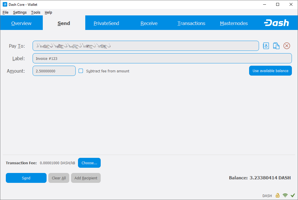

Dash Core kann dazu verwendet werden, Dash aus der eigenen Wallet an einen anderen Nutzer zu senden. Der empfangende Nutzer muss hierzu seine Dash-Adresse angeben, an die das Guthaben geschickt werden soll. Über den Überweisen Tab in der Tableiste und das Empfänger Feld kann diese eingetragen werden.
Der Überweisen Tab in Dash Core¶
Zudem können auch die drei Icons
rechts neben dem Empfänger Feld ausgewählt werden, wodurch es möglich ist eine Adresse erneut anzuwählen, eine Adresse aus der Zwischenablage einzufügen oder die momentan eingegebene Adresse zu löschen. Wenn die Adresse neu ist, macht es Sinn sie über Bezeichnung zu kennzeichnen, damit sie später wiedererkannt werden kann. Zum Schluss ist es noch notwendig die korrekte Menge an Dash unter Betrag einzugeben.
The other options relate to fees. You can choose if you want to pay the network fee in addition to the amount sent, or subtract it from the amount sent. You can also increase your fee to encourage nodes on the network to prioritize your transaction.
Hier ein Beispiel: Sagen wir, dass ein Nutzer eine Rechnung empfangen hat, die er nun mit Dash bezahlen möchte. Der Rechnungssteller hat eine Dash-Adresse angeführt, die mit Xpa beginnt und im nachfolgenden Fenster gesehen werden kann. Die Rechnung ist über 2,45 Dash gestellt, was im Feld Betrag eingetragen wird.
Der für eine Transaktion ausgefüllte Tab „Überweisen“¶

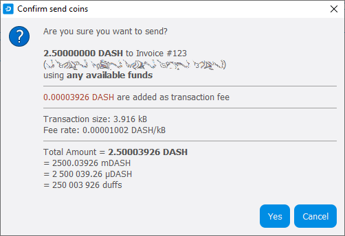

Vor dem Absenden muss die Transaktion noch einmal bestätigt werden, damit die Dash Core Wallet sie an die Blockchain weiterleitet. Ein Abbruch ist vor dem Absenden jederzeit möglich.
Abschließendes Bestätigungsfenster¶

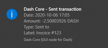

Durch das Drücken auf Ja wird die Transaktion abgeschickt. Das System wird nun eine Benachrichtigung herausgeben und die Transaktion wird im Transaktionen Tab dargestellt, wo auch ihr Fortschritt beobachtet werden kann.
Die Transaktionsbestätigung unter Windows 10¶
Note that the amount of the transaction increased by .00003926 Dash. This is the transaction fee. In the next section, we will see what this procedure looks like from the receiving side.

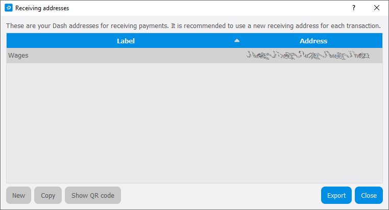

Um Dash zu empfangen, muss zuerst eine Empfangsadresse erstellt und an den Absender gesandt werden. Diese befindet sich unter Datei > Empfangsadressen. Durch das Auswählen dieser Option wird das Fenster mit den Empfangsadressen angezeigt.
Das Empfangsadressenfenster¶

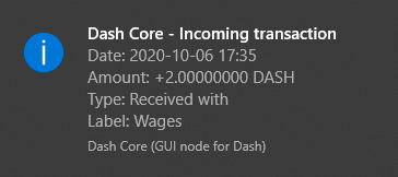

Hier kann nun entweder eine bestehende Adresse durch Anwählen und anschließendes Anklicken des Kopieren Knopfes kopiert oder eine neue Adresse durch das Klicken auf Neu erstellt werden. Eine bestehende Adresse kann ebenfalls über Editieren verändert werden. Die Adresse muss nun an den Absender der Dash weitergegeben werden. Die Wallet muss nicht geöffnet sein, damit die Transaktion stattfindet, sie kann jedoch dazu verwendet werden, den Verlauf in Echtzeit zu verfolgen. Dies hängt damit zusammen, dass die Wallet konstant die neuen Blöcke beobachtet und nach dem Vorkommen der eigenen Adresse Ausschau hält.
Die Empfangsbenachrichtigung unter Windows 10¶

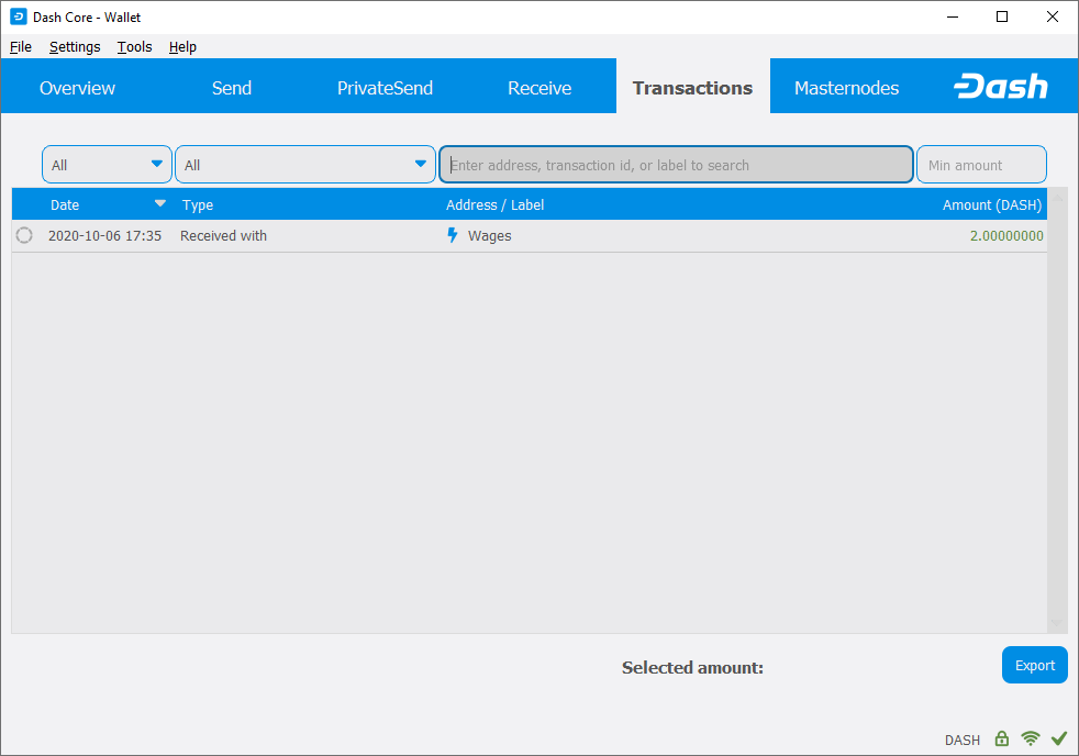

Nachdem die Zahlung durchgeführt wurde, kann der Betrag unter Übersicht und Transaktionen gesehen werden.
Die empfangene Transaktion¶
