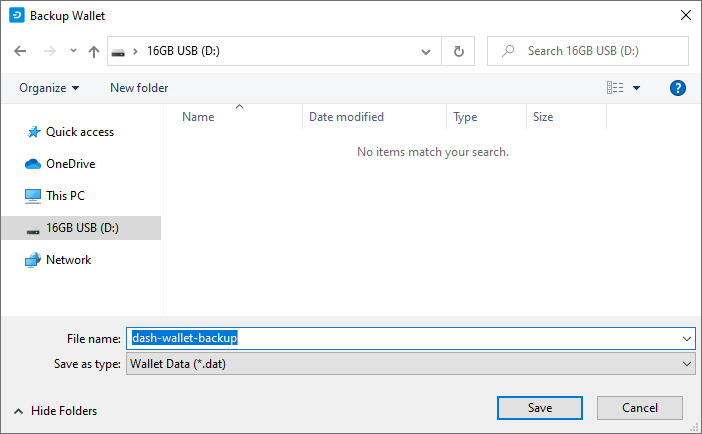

Dash Core Backup#
Die Datei wallet.dat darf nicht kopiert werden, während Dash Core geöffnet ist. Wenn das Programm läuft, muss immer der Punkt Datei > Wallet sichern ausgewählt werden. Nach dem öffnen des Menüpunktes erscheint eine Dialogbox, die nachfragt, wo die Datei gespeichert werden soll. Zunächst muss der Name der Datei eingegeben werden, dann ein Speicherort ausgewählt werden und dann der Knopf mit der Aufschrift Speichern gedrückt werden. Das hier abgebildete Beispiel stellt das Speichern auf einem USB-Stick da. Die Datei sollte an einem Ort gespeichert werden, der physisch vom Computer abgetrennt ist.
Dash Core Wallet über das Dateimenü sichern#
Wallet.dat zum sichern kopieren#
