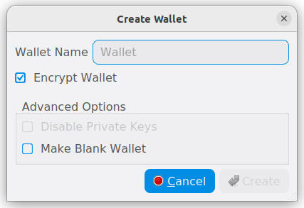

Creating your Dash Wallet#
Neu in Version v20.1.0: HD wallets are now created by default.
Passwort eingeben#
Bestätige bitte, dass du die Wallet verschlüsseln willst#
Dash-Wallet verschlüsseln#
