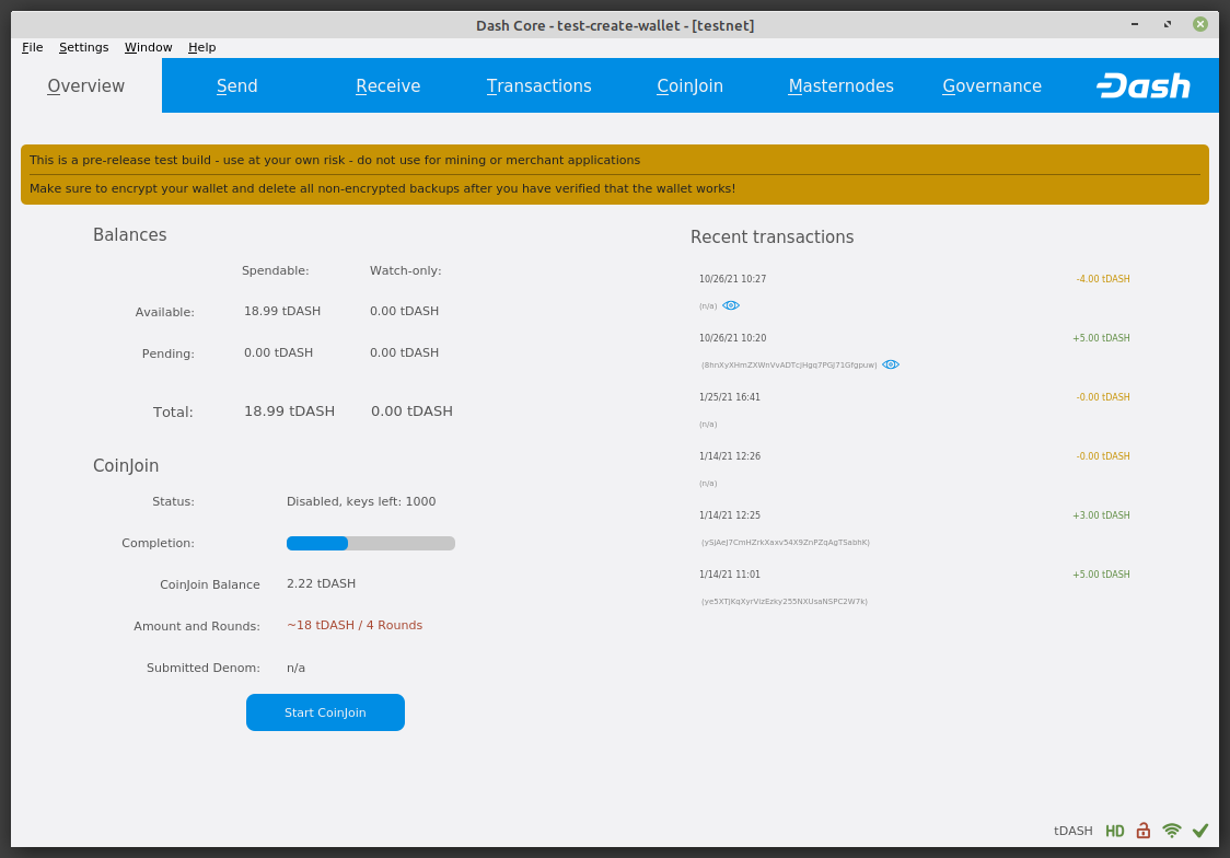

Die Registerkarte Übersicht#
- Verfügbar
Hier wird Ihr aktueller Liquiditätssaldo angezeigt. Das ist der Betrag von Dash, den du jetzt ausgeben kannst.
- Ausstehend
Hier werden die Beträge angezeigt, die auf den Abschluss einer Transaktion warten.
- Unfertig
Hier werden Beträge aus Masternode- oder Miningzahlungen angezeigt, die noch nicht die erforderliche Anzahl von Bestätigungen erreicht haben.
- Gesamtbetrag
Dies ist einfach die Summe Ihrer verfügbaren und ausstehenden Beträge.
The right part of the screen shows your recent transactions. Recent incoming transactions appear green, prefixed by a + sign. Recent outgoing transactions appear red, prefixed by a - sign. For more details on your transaction history, see the Transactions tab.

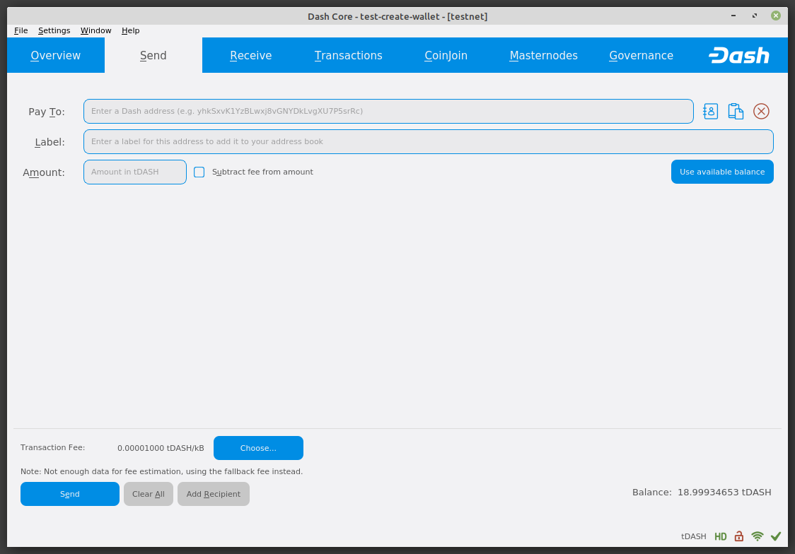

Der Überweisen-Tab#
Der Überweisen-Tab#

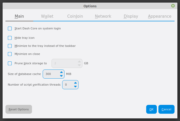

Allgemein-Tab#
Der Allgemein-Tab der Konfigurationseinstellungen beinhaltet Einstellungen, die sich auf den Start und die Leistungsstärke der Dash Core Wallet beziehen.
Der Allgemein-Tab der Dash Core Konfigurationseinstellungen#
- Starte Dash Core nach Systemanmeldung
Wenn diese Einstellung aktiviert wird, startet die Dash Core Wallet automatisch nach dem Login. Sollte der Computer ein automatisches Login durchführen, da nur ein Benutzerkonto existiert, ist dies gleichbedeutend mit einem Start der Dash Core Wallet bei Systemstart.
- Infosymbol verbergen
Wenn diese Option gewählt wurde, wird kein Dash Core Symbol in der Taskleiste erscheinen. Diese Option kann nicht gleichzeitig mit der Option In den Infobereich anstatt in die Taskleiste minimieren gewählt werden.
- In den Infobereich anstatt in die Taskleiste minimieren
Diese Option führt dazu, dass Dash Core nicht länger in der Taskleiste erscheint, nachdem das Fenster minimiert wurde. Stattdessen wird Dash Core im Hintergrund weiterlaufen und das Fenster kann über das Dash-Symbol im Infobereich geöffnet werden (der Bereich neben der Uhrzeitanzeige). Diese Option kann nicht gleichzeitig mit Infosymbol verbergen ausgewählt werden.
- Beim Schließen minimieren
Sollte diese Option ausgewählt werden, führt das drücken des X-Knopfs am oberen rechten Rand des Bildschirms dazu, dass Dash Core minimiert und nicht geschlossen wird. Um das Programm zu schließen, muss dann stattdessen Datei > Beenden ausgewählt werden.
- Prune block storage to
- Größe des Datenbankcaches
- Anzahl an Skript-Verifizierungs-Threads
Diese Einstellung setzt die Anzahl der Skript-Verifizierungs-Threads auf einen Wert zwischen -4 und 16. Skript-Verifizierung ist der Name des Prozesses, der Instruktionen innerhalb der Blockchain verfolgt, um sicherzustellen, dass eine Transaktion gültig ist. 0 bedeutet automatisch und erlaubt es dem Skript bis zur maximalen Anzahl der CPU-Kerne zu skalieren. Eine positive Zahl bedeutet, dass die entsprechende Anzahl verwendet werden soll, während eine negative Zahl bedeutet, dass die entsprechende Anzahl nicht verwendet werden soll.

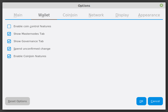

Wallet-Tab#
Der Wallet-Tab der Dash Core Konfigurationseinstellungen#
- „Coin Control“-Funktionen aktivieren
- Masternode Tabulator anzeigen
- Show Governance tab
- Unbestätigtes Wechselgeld darf ausgegeben werden
Wenn diese Funktion aktiviert wird, erlaubt die Dash Core Wallet das sofortige Versenden von Guthaben, welches innerhalb der eigenen Wallet zwischen verschiedenen Adressen versandt wurde. Dies ist möglich, da die Wallet weiß, dass die Transaktionen die benötigten Bestätigungen erhalten werden, da sie diese innerhalb von sich selbst durchgeführt hat. Diese Option ermöglicht es neue Transaktionen zu erstellen, selbst wenn die vorherigen noch nicht bestätigt wurden.

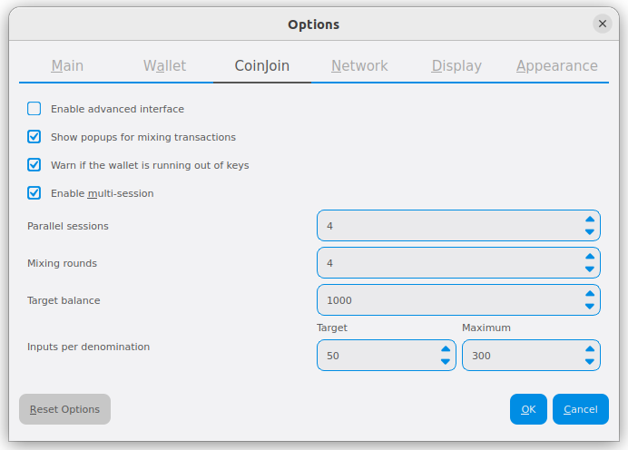

- Enable CoinJoin features
CoinJoin tab#
- Enable advanced interface
- Show popups for mixing transactions
- Warn if the wallet is running out of keys
- Enable multi-session
- Mixing rounds
- Target balance

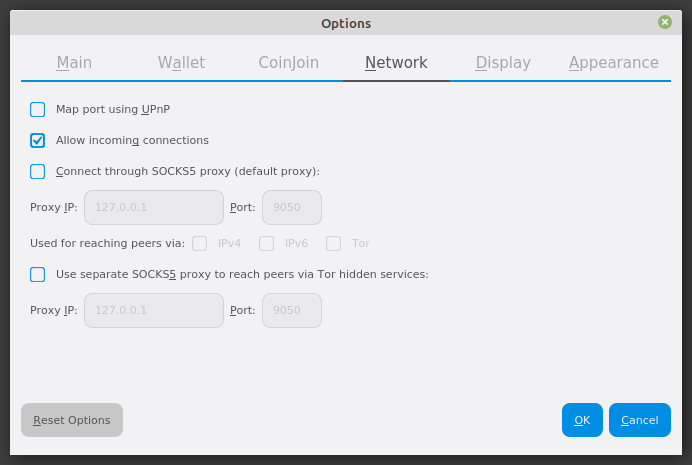

Netzwerk-Tab#
Der Netzwerk-Tab der Dash Core Konfigurationseinstellungen#
- Portweiterleitung via UPnP
Durch diese Option wird Dash Core eine automatische Portweiterleitung über den Router mit UPnP (Universal Plug and Play) einrichten. Diese Funktion ist bei den meisten modernen Routern verfügbar und erlaubt eine Verbindung zum Dash-Netzwerk, ohne, dass spezielle Einstellungen am Router geändert werden müssen.
- Eingehende Verbindungen erlauben
Diese Option lässt den Client eine externe Verbindung akzeptieren. Da Dash ein Peer-to-Peer-Netzwerk ist und Dash Core ein Full-Client, da es die gesamte Blockchain auf dem Gerät speichert, wird diese Funktion zur Blockchain- und Netzwerk-Synchronisierung mit anderen Clients über den eigenen Knoten verwendet.
- Über einen SOCKS5-Proxy verbinden (Standardproxy)
Diese Option ermöglicht es Nutzern, die sich in einem Intranet befinden, über einen Proxy eine Verbindung zum allgemeinen Internet herzustellen, indem sie die Adresse des Proxy-Servers, der Anfragen an das Internet weiterleitet, spezifizieren. Bei Problemen mit der Herstellung einer Verbindung, bei denen ein Proxy das Problem darstellen könnte, sollte der Systemadministrator kontaktiert werden oder eine entsprechende Einstellung im Internetbrowser gesucht werden.
- Separaten SOCKS5-Proxy verwenden, um Gegenstellen über versteckte Tor-Dienste zu erreichen
Diese Funktion ermöglicht es einen zusätzlichen Proxy-Server einzugeben, welcher dafür geschaffen ist sich über das Tor-Netzwerk mit den Peers zu verbinden. Diese erweiterte Option dient dazu einen höheren Grad an Privatsphäre zu erreichen und sie bedarf eines Tor-Proxys im eigenen Netzwerk. Weitere Informationen über Tor sind hier zu finden.

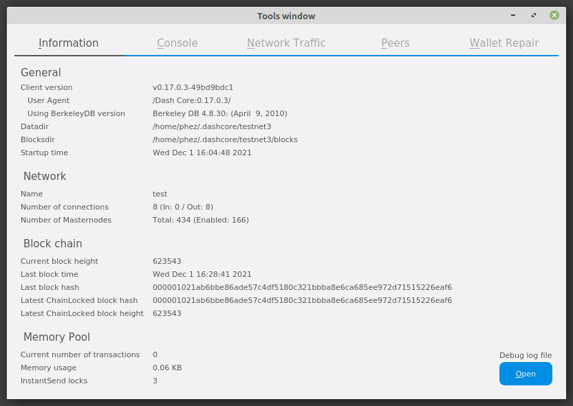

Information-Tab#
Der Information-Tab der Dash Core Werkzeugsleiste#
- Allgemein
Dieser Abschnitt führt Informationen über den Namen und die Version des Clients und der Datenbank sowie den momentanen Speicherort der Anwendung.
- Netzwerk
Dieser Abschnitt führt Informationen und Statistiken zu dem Netzwerk, mit welchem der Client verbunden ist.
- Blockchain
Dieser Abschnitt zeigt den momentanen Status der Blockchain an.
- Memory Pool
Dieser Abschnitt zeigt den Status des Memory Pools an, welcher Transaktionen führt, die noch nicht in einen Block geschrieben werden konnten. Dies umfasst sowohl Informationen, die seit dem letzten Block neu hinzukamen, sowie Informationen, die die Speicherkapazität des letzten Blocks überschritten hatten.
- Debugprotokolldatei öffnen
Dieser Knopf öffnet die Datei debug.log aus dem Speicherort der Anwendung. Diese Datei beinhaltet Angaben der Dash Core Wallet, die beim Finden eines Fehlers helfen können.

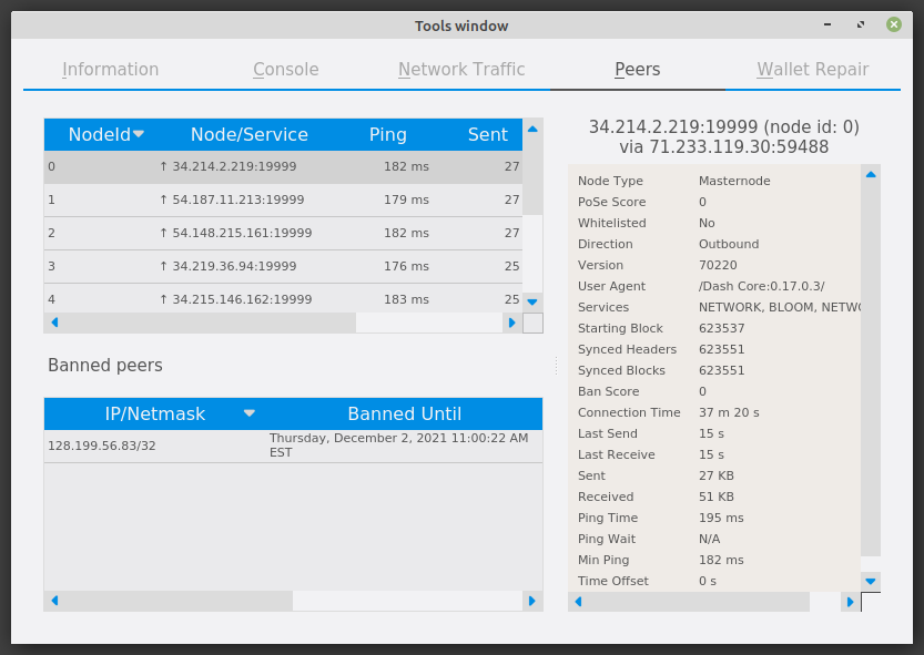

Gegenstellen-Tab#
Der Gegenstellen-Tab zeigt eine Liste anderer Full Nodes an, die mit dem Dash Core Client verbunden sind. IP-Adresse, Version und Ping-Zeit sind sichtbar. Die Auswahl eines Peers zeigt detaillierte Informationen zu den Daten, die mit einem Peer ausgetauscht wurden.
Der Gegenstellen-Tab der Dash Core Werkzeugleiste#

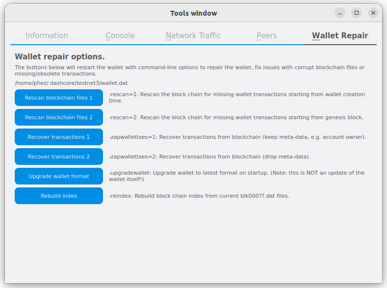

Wallet-Reparatur-Tab#
Der Wallet-Reparatur-Tab zeigt verschiedene Startbefehle an, durch die eine Wallet repariert werden kann. Jeder dieser Befehle startet die Wallet neu und greift dabei auf ein spezifisches Startkommando zurück.
Der Wallet-Reparatur-Tab der Dash Core Werkzeugleiste#
- Rescan blockchain files 1
Die bereits heruntergeladene Blockchain nach Transaktionen durchsuchen, welche Adressen der Wallet betreffen. Dies kann notwendig werden, wenn die wallet.dat mit einer anderen Wallet oder einem Backup ausgetauscht wird - die Wallet-Logik wird nichts von derartigen Transaktionen wissen, wodurch ein erneuter Scan notwendig ist, um das tatsächliche Guthaben zu bestimmen.
- Rescan blockchain files 2
- Transaktion wiederherstellen
The recover transactions commands can be used to remove unconfirmed transactions from the memory pool. Your wallet will restart and rescan the blockchain, recovering existing transactions and removing unconfirmed transactions. Transactions may become stuck in an unconfirmed state if there is a conflict in protocol versions on the network during CoinJoin processing, for example, or if a transaction is sent with insufficient fees when blocks are full.
- Wallet-Format aktualisieren
Dieser Befehl ist notwendig, wenn die Wallet sehr alt ist und zusätzlich zur Aktualisierung der Wallet Software auch einer Aktualisierung der Wallet Version bedarf. Die aktuelle Version kann herausgefunden werden, wenn der Befehlt
getwalletinfoin der Konsole eingegeben wird.- Index neu aufbauen
Hierdurch werden die aktuelle Blockchain und die Chainstate Indixes (die Datenbanken der nicht-ausgegebenen Outputs) verworfen und aus bestehenden Block-Dateien wiederaufgebaut. Dies kann nützlich sein, wenn es darum geht verschollene oder festhängende Guthaben zurückzugewinnen.
