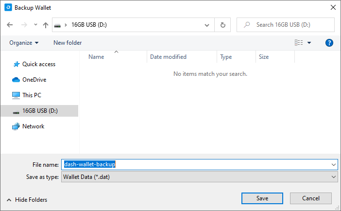

Respaldo desde Dash Core¶
En primer lugar, nunca copies tu archivo wallet.dat mientras Dash Core está abierto. Siempre usa el menú Archivo > Respaldo de billetera si la billetera está abierta. Cuando seleccione este elemento de menú, aparecerá un cuadro de diálogo para especificar dónde se debe guardar el archivo. Ingresa un nombre para el archivo, selecciona una ubicación y haz clic en Guardar. El siguiente ejemplo muestra cómo guardar el archivo en una memoria USB. Manten este archivo en una ubicación físicamente separada de tu computadora.
Haciendo el respaldo de la billetera Dash Core desde el menú Archivo¶
