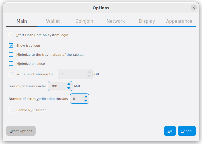

Inicie a Carteira Dash Core no login do sistema
Esta opção faz com que o Dash Core inicie automaticamente quando o usuário atual se conecta. Na maioria dos computadores, há apenas uma conta de usuário principal que é conectada automaticamente quando o computador é ligado, portanto, é a mesma coisa que iniciar o Dash Core junto com o sistema operacional.
Show tray icon
When this option is enabled, Dash Core will display an icon in the system tray. This option must be selected to enable Minimize to the tray instead of the taskbar.
Minimizar para a bandeja em vez da barra de tarefas
When this option is enabled and the Dash Core window is minimized, it will no longer appear in your taskbar as a running task. Instead, Dash Core will keep running in the background and can be re-opened from the Dash icon in the system tray (the area next to your system clock). This option can only be selected when Show tray icon is selected.
Minimize na barra
Quando esta opção está ativada, clicar no botão X no canto superior direito da janela fará com que o Core do Dash minimize ao invés de fechar. Para fechar completamente o aplicativo, selecione Arquivo > Sair.
Prune block storage to
Tamanho do cache do banco de dados
Número de encadeamentos de verificação de script
Esta opção define o número de threads de verificação de script, variando de -4 a 16. Verificação de script é o processo de seguir as instruções registradas no blockchain para garantir a transações são válidas. 0 significa automático e permitirá que a verificação de script seja dimensionada para o número de núcleos disponíveis em seu processador. Definir um número positivo especifica que o Dash Core deve usar esse número de núcleos de processador, enquanto a configuração de um número negativo deixará esse número de núcleos de processador livres.
Enable RPC Server
This option allows you or a third-party tool to communicate with the node through command-line and JSON-RPC commands.

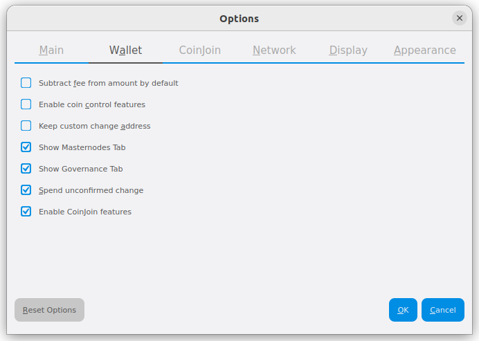

Ativar recursos de controle de moedas
Keep custom change address
Whether to keep the specified custom change address or not.
Mostrar guia Masternodes
Show Governance tab
Gastar mudança não confirmada
Quando esta opção está ativada, a carteira do Dash Core permite que você gaste imediatamente as alterações de transações anteriores que foram transferidas internamente entre os endereços associados à mesma carteira. Isso é possível mesmo que a transação ainda não tenha sido confirmada, porque a carteira sabe que ela será confirmada, uma vez que criou a própria transação interna. Deixar essa opção ativada permite criar novas transações, mesmo se as transações anteriores ainda não tiverem sido confirmadas.

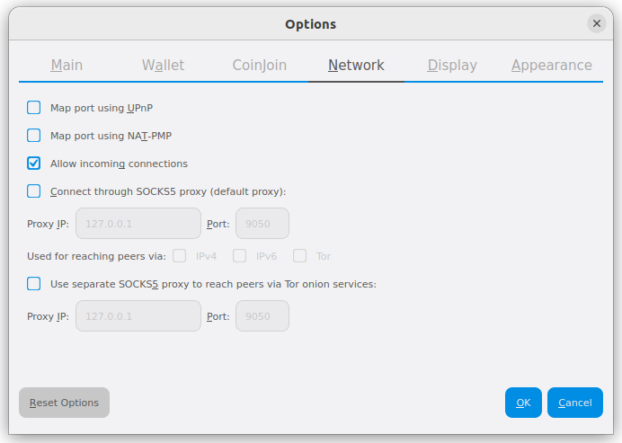

Mapear porta usando o UPnP
Esta opção faz com que o Dash Core tente automaticamente abrir e mapear a porta do cliente no seu roteador usando o UPnP (Universal Plug and Play). Esse recurso é suportado pela maioria dos roteadores domésticos modernos e permite que você se conecte à rede do Dash sem fazer nenhuma configuração especial em seu roteador.
Map port using NAT-PMP
This option causes Dash Core to automatically attempt to open and map the client port on your router using NAT-PMP (NAT Port Mapping Protocol). This feature is supported by most modern home routers and will allow you to connect to the Dash network without making any special settings on your router.
Permitir conexões de entrada
Esta opção faz com que seu cliente aceite conexões externas. Como o Dash é uma rede peer-to-peer e o Dash Core é considerado um cliente completo porque armazena uma cópia do blockchain no seu dispositivo, habilitar essa opção ajuda outros clientes a sincronizar o blockchain e a rede através de seu nó.
Conectar-se por meio do proxy SOCKS5 (proxy padrão)
Essas opções permitem que os usuários em uma intranet solicitem que um proxy atinja a Internet mais ampla para especificar o endereço de seu servidor proxy para retransmitir solicitações para a Internet. Entre em contato com o administrador do sistema ou verifique as configurações de rede no seu navegador da Web se não conseguir conectar-se e suspeitar que um proxy possa ser a origem do problema.
Use o proxy SOCKS5 separado para alcançar os peers por meio de serviços ocultos do Tor
Essas opções permitem que você especifique um servidor proxy adicional projetado para ajudá-lo a se conectar a pontos na rede Tor. Esta é uma opção avançada para maior privacidade e requer um proxy Tor em sua rede. Para mais informações sobre o Tor, veja here.

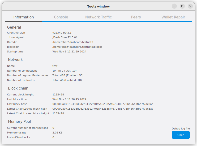

Guia Informações#
../../../../_images/tools-information.png
A guia Informações da caixa de diálogo Ferramentas principais do Dash#
Geral
Esta seção exibe informações sobre o nome e a versão do cliente e do banco de dados e o local do diretório de dados do aplicativo atual.
Rede
Esta seção exibe informações e estatísticas sobre a rede à qual você está conectado.
Block chain
Esta seção mostra o status atual do blockchain.
Pool de memória
Esta seção mostra o status do pool de memória, que contém transações que ainda não puderam ser gravadas em um bloco. Isso inclui as transações criadas desde o último bloco e as transações que não puderam ser inseridas no último bloco porque estavam cheias.
Abra o arquivo de log de depuração
Este botão abre debug.log do diretório de dados do aplicativo. Este arquivo contém a saída do Dash Core, que pode ajudar a diagnosticar erros.

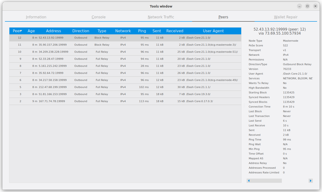

Guia Peers#
A guia «Pares» mostra uma lista de outros nós completos conectados ao seu cliente do Dash Core. O endereço IP, versão e tempo de ping estão visíveis. A seleção de um par mostra informações adicionais sobre os dados trocados com esse peer.
../../../../_images/tools-peers.png
A aba Peers da caixa de diálogo ferramentas da Carteira Dash Core#

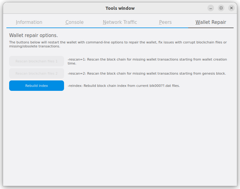

Guia de reparo da carteira#
A guia Reparar Carteira oferece vários comandos de inicialização para restaurar uma carteira a um estado funcional. Selecionar qualquer um desses comandos reiniciará a Carteira Dash Core o com a opção de linha de comando especificada.
../../../../_images/tools-wallet-repair.png
A aba de reparo da carteira da caixa de diálogo ferramentas da Carteira Dash Core#
Rescan blockchain files 1
Rescans o blockchain já baixado para quaisquer transações que afetem as contas contidas na carteira. Isso pode ser necessário se você substituir seu arquivo wallet.dat por uma carteira diferente ou um backup - a lógica da carteira não saberá sobre essas transações, portanto, uma nova verificação é necessária para determinar os saldos.
Rescan blockchain files 2
Recontruir Indice
Descarta o blockchain atual e incorpora os índices (o banco de dados de saídas de transação não gastas) e o recria a partir dos arquivos de bloco existentes. Isso pode ser útil para recuperar saldos ausentes ou emperrados.
