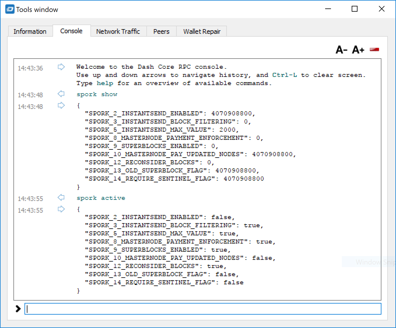

查看spork状态¶
调试窗口(或主节点上的 dash-cli )发出的 spork show 和 spork active 命令,允许您与sporks进行交互。您可以通过选择 工具 > 调试控制台 ,打开调试窗口。
