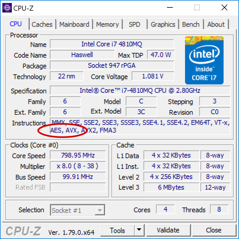

上述软件的运行效率取决于用户采用的支持AES-NI和AVX指令集的CPU。用户可以通过CPU-Z来确认软件是否适用于计算机上的CPU:
如果CPU不支持AES-NI和AVX,那么用户可以试用更通用的、不需要特定的指令集的软件。软件地址如下所示:
建议用户选择在CPU上支持最大可用指令集的挖矿软件,然后提高算力。一旦做出选择,用户可以点击 公布 按键,并下载和解压压缩文件。不同的 *.exe文件可说明它们所支持的特定的处理器优化功能。文件夹应如下所示:
