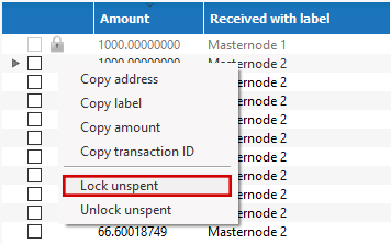

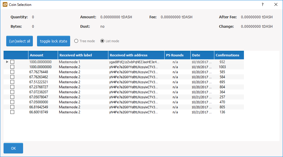

货币控制选项帮助Dash Core钱包的用户指定地址,此时,未经支付(UTXOs)的输出应当用作交易输入。这项功能不仅帮助用户在指定的钱包地址上留存指定余额,同时还能让他们自由支配其余资金。以Dash Core钱包为例,用户需要点击 设置 > 选项 > 钱包 > 启用货币控制功能 。现在用户只要访问钱包的发送选项卡,就会看到一个新的 输入 按键。只要点击这个按键,用户就能选定交易所使用的未经支付的输出了。操作页面如下所示:
单击鼠标右键选择不想支出的(多个)交易项,然后选择 锁定未支付。此时,交易的旁边将会出现一把小锁的标志。用户可以点击 切换锁定状态 按键来切换未经支付的输出的状态,即锁定或解锁状态。完成操作后,用户应点击 OK 按键。以不影响已锁定的未经支付的输出为前提,用户就可以安全地创建交易了。
