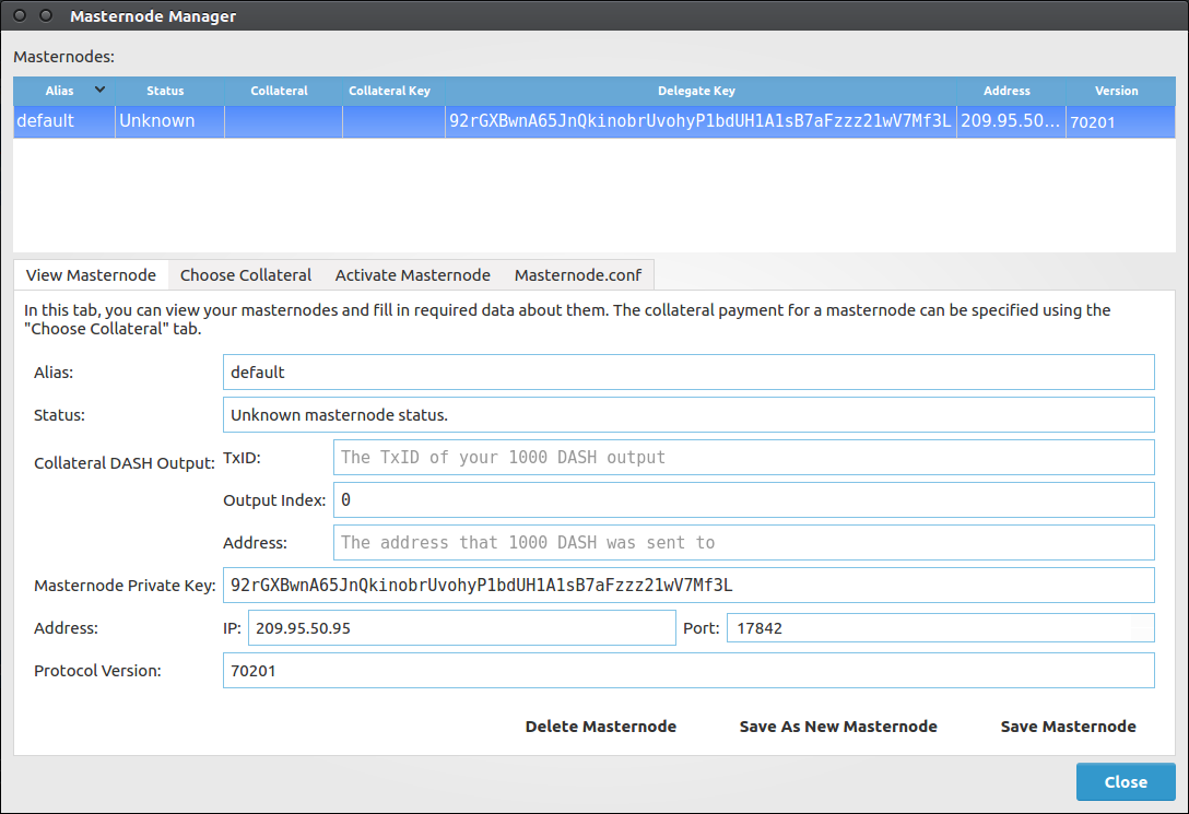

达世币轻钱包借助一个名为 主节点管理器 的界面帮助用户创建主节点。这项功能自协议版本70201开始生效。
主节点管理器¶
用户可以通过 钱包 > 主节点 菜单或按 Ctrl+M 打开主节点管理器。这个管理器会显示(多个)主节点的状态。没有关联主节点的钱包将显示默认主节点的必要信息。
主节点管理器将显示用户创建的各个主节点的下列数据:
- 主节点的别名(名称)。
- 主节点的状态(例如激活状态等)。
- 主节点保证金的支付。
- 个人授权私钥。
- 接通主节点的IP地址和端口。
- 主节点支持的协议版本。
主节点架设¶
主节点的创建需要一个”授权”私钥,这个私钥对主节点轻钱包和主节点公开。个人主节点使用这个私钥来为信息签名,以便告知达世币网络授权的情况。无论通过何种方式,主节点和达世币轻钱包都需要得知私钥。
如需将个人轻钱包私钥作为授权私钥,用户可以在 浏览主节点 选项卡上的 主节点私钥 字段中填入私钥。
IP地址和协议版本¶
主节点的相关信息是必需的。具体来说,用户需要提供接通主节点的IP地址和端口,以及主节点支持的协议版本。如果用户已经导入了”masternode.conf”文件,则上述版本的信息将会自动填入。

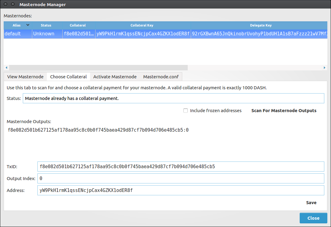

保证金¶
如需创建一个主节点,用户必须在钱包中存入1000个达世币作为保证金。用户可以在主节点管理器上的 选择保证金 选项卡中扫描钱包中的1000个达世币。
在扫描完成后,主节点管理器将显示已有的1000个达世币保证金。用户选中之后,所选主节点的数据将会被填入,不过,上述改变在用户点击选项卡右下角的 保存 按键之前不会被保存下来。

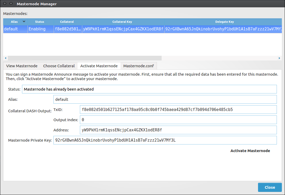

激活主节点¶
在选定保证金支付和授权私钥之后,用户将会激活主节点。用户需要点击 激活主节点 选项卡上的 激活主节点 按键。如果无法点击该按键,用户需要查看 状态栏 中的信息,探查主节点无法激活的原因。
因为用户必须对信息进行签名授权,所以,如果钱包已经加密,那么用户需要输入密码才能激活主节点。在达世币轻钱包签名并公告主节点信息之后,用户将会收到一条说明激活结果的信息。主节点的状态会显示在表单和 浏览主节点 选项卡上。
