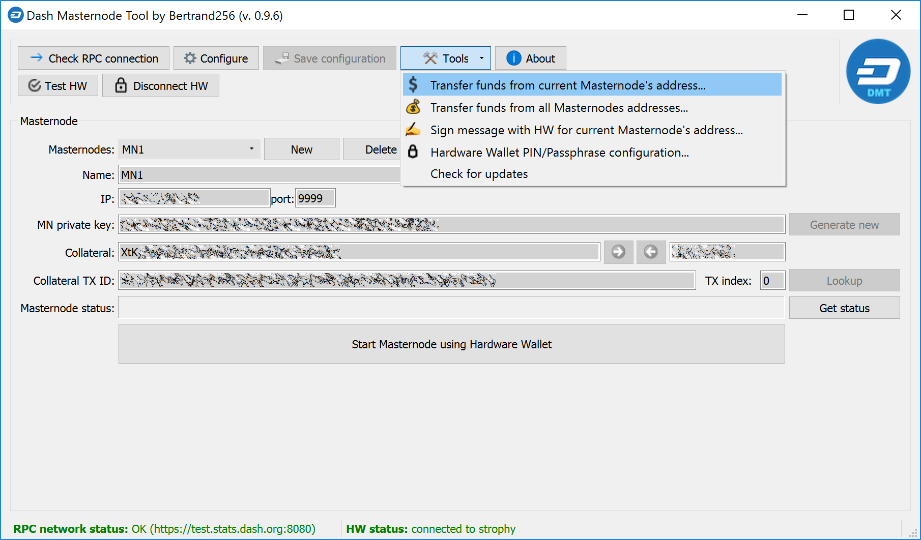

Если для запуска мастерноды вы используете физический кошелёк, например, Trezor, то для вывода выплат следует использовать это руководство. Для выбора правильных выходов мы будем использовать Dash Masternode Tool (DMT) от Bertrand256. С помощью DMT мы можем выбрать конкретные UTXO для вывода выплат и, благодаря этому, избежим затрагивания транзакции с изначально заложенным подтверждением. Сделать это исключительно в веб-версии кошелька Trezor невозможно.
Open DMT and verify the RPC and HW connections are working. From the Tools menu, select Transfer funds from current masternode’s address or Transfer funds from all masternode’s addresses, if you use DMT to control multiple masternodes.

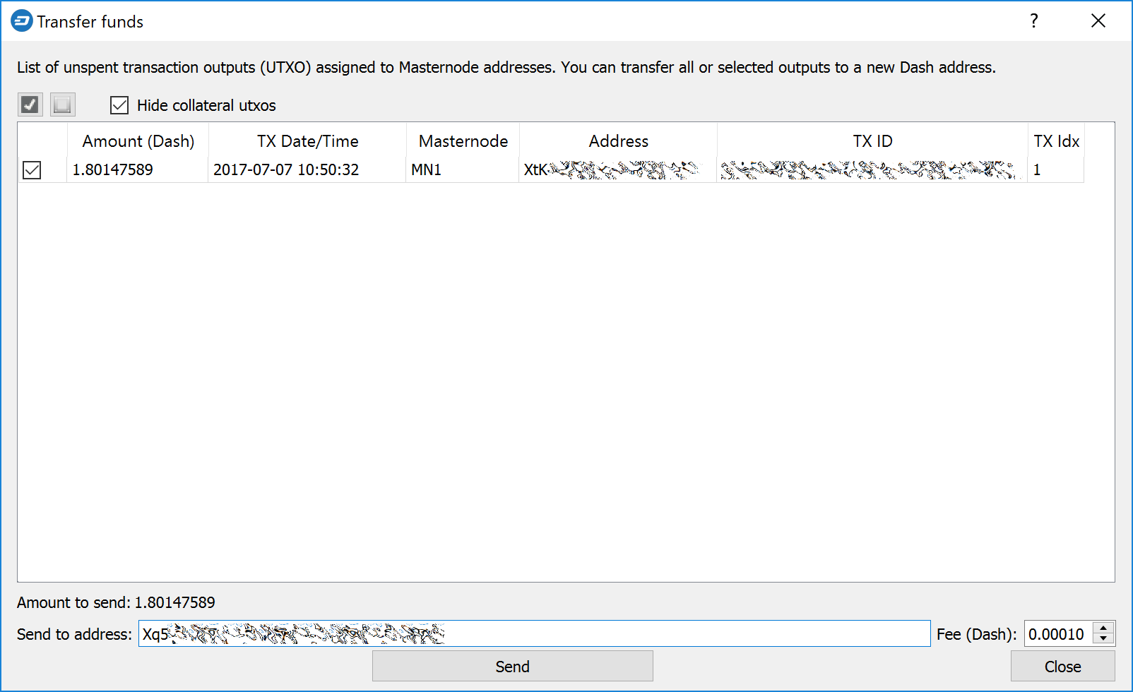

DMT понадобится некоторое время на загрузку, далее на экране появятся UTXO, которые возможно использовать для снятия. По умолчанию все UTXO, которые не использовались для залогового подтверждения, помечены галочками. UTXO залогового подтверждения не только не помечены галочками, но и вообще спрятаны для избежания непреднамеренной траты средств, связанных с залоговым подтверждением, так как их трата приведёт к прекращению работы мастерноды. Посмотреть эти UTXO можно, сняв галочку с Hide collateral utxos. Далее, введите адрес платежа. Должно появиться следующее окно:

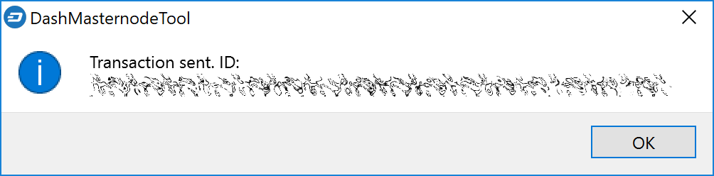

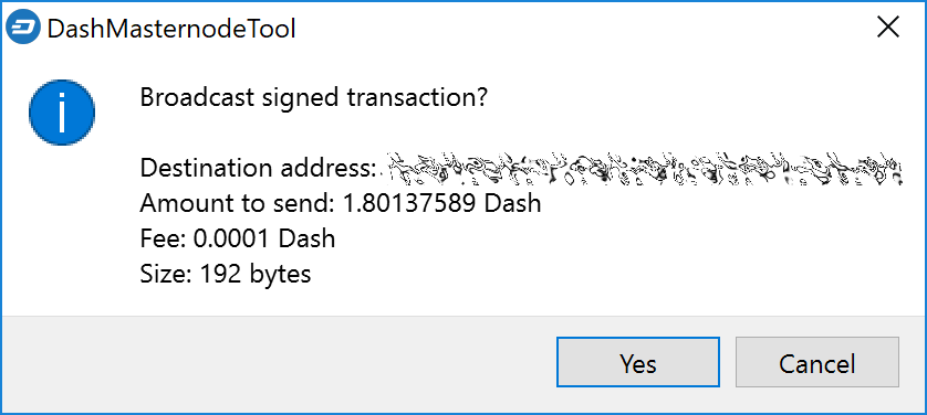

Проверьте комиссию за транзакцию и нажмите Send. Ваш Trezor запросит PIN и подтверждение транзакции на устройстве. Как только это будет сделано, подтвердите в DMT ещё раз, что вы хотите провести транзакцию через сеть, нажав Yes. Появится подтверждение и ID транзакции.

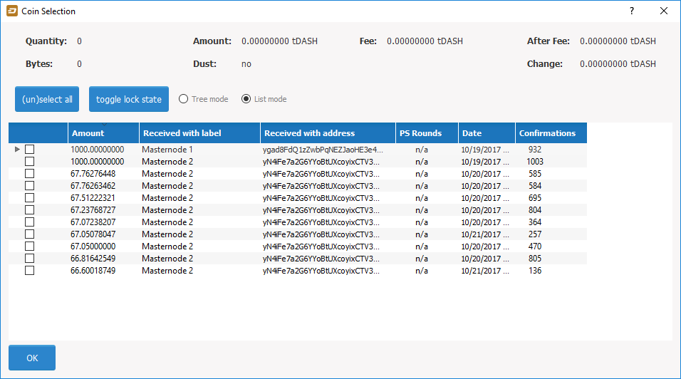

Точно так же, как и в вышеуказанном способе, необходим способ ограничения того, какие UTXO при снятии средств с мастерноды можно потратить, будучи уверенным, что UTXO залогового подтверждения не будет затронута. В кошельке Dash Core такая функция называется Coin Control и, перед использованием, её необходимо включить. Нажмите Settings > Options > Wallet > Enable coin control features. Теперь, когда вы зайдёте во вкладку кошелька Send, то увидете новую кнопку с названием Inputs….Нажмите на эту кнопку и выберите, какие UTXO могут использоваться в качестве ввода для любой созданной вами транзакции. Появится следующее меню:

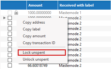

Нажмите правой кнопкой мыши на транзакцию (транзакции) в 1000 DASH, затем выберите Lock unspent. Напротив транзакции появится значок замка. Далее нажмите ОК. Теперь вы можете безопасно создавать транзакции из оставшихся средств и они не будут задействовать изначальный UTXO залогового подтверждения.
