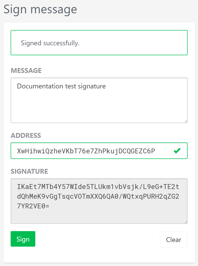

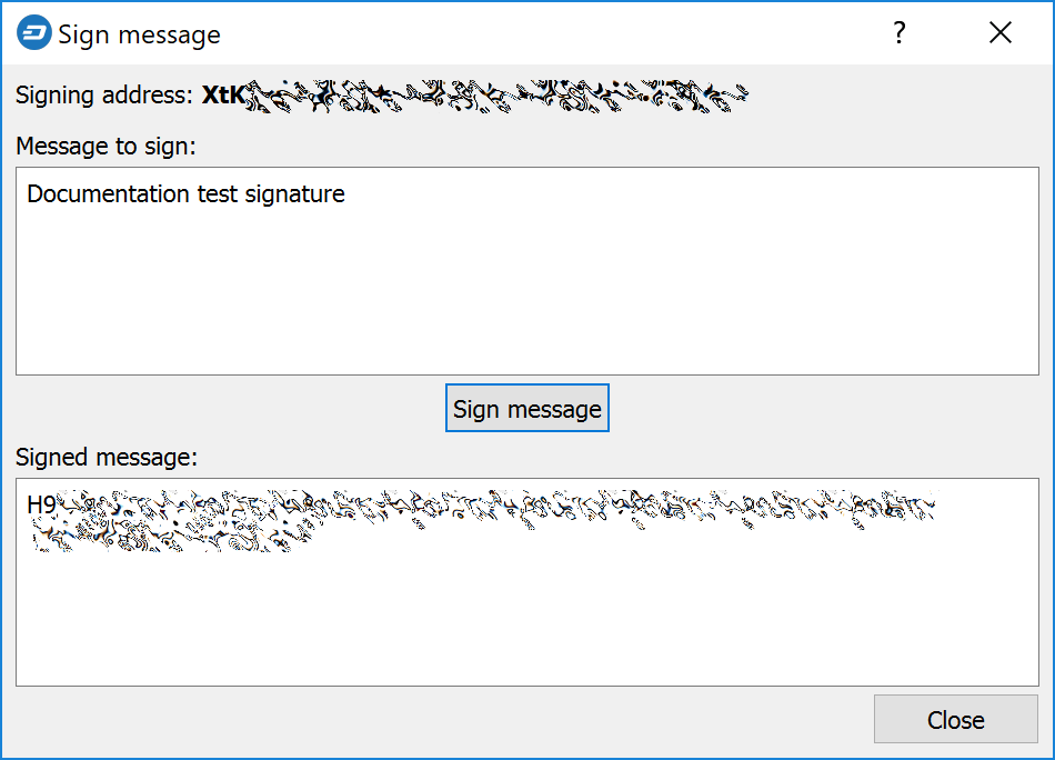

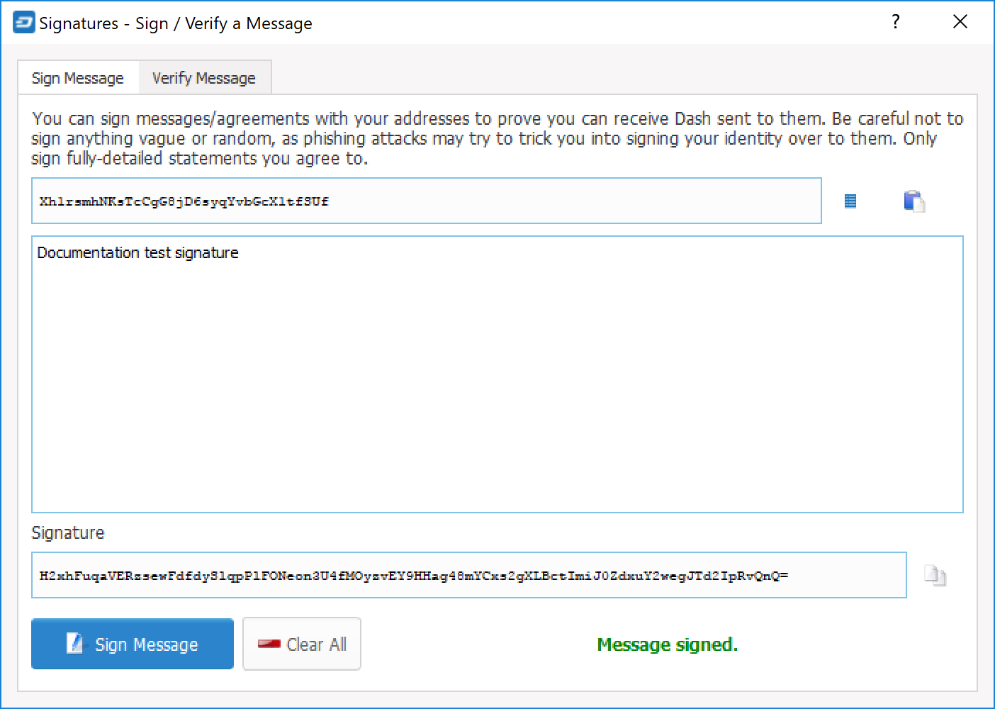

Подпись сообщения
Представленные далее снимки экрана показывают, как подписать сообщение в кошельке Dash Core (Файл > Подписать сообщение), веб кошельке Trezor (Подписать и верифицировать > Подписать сообщение) и DMT (Инструменты> Подписать сообщение с помощью HW для текущего адреса мастерноды):
../_images/sign-dashcore.png ../_images/sign-trezor.png ../_images/sign-dmt.png
Подписание сообщений в Dash Core, веб кошельке Trezor и DMT

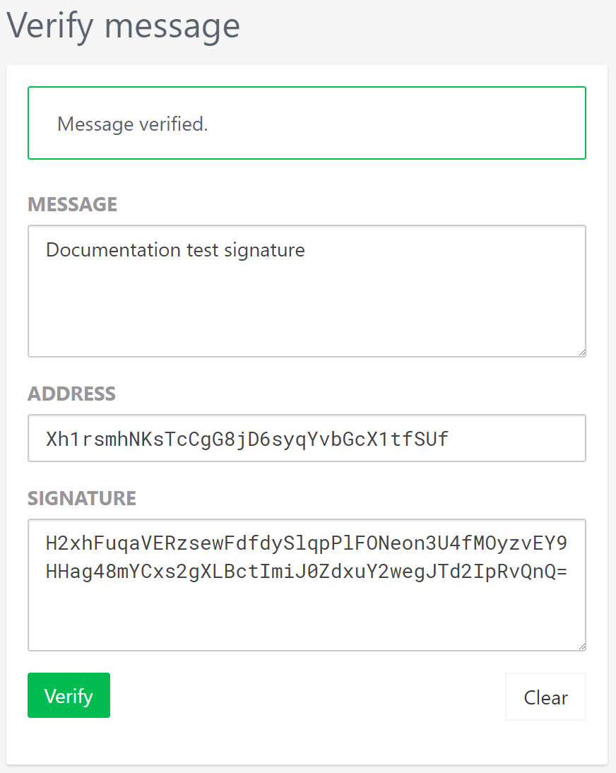

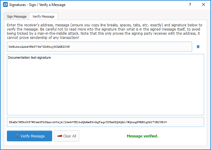

Верификация сообщения
На представленных далее снимках экрана показывается как подписать сообщение, используя кошелёк Dash Core (Файл > Подписать сообщение) и веб кошелёк Trezor (Подписать и верифицировать > Подписать сообщение):
../_images/verify-dashcore.png ../_images/verify-trezor.png
Верификация сообщения в Dash Core и веб кошельке Trezor. Обратите внимание, что сообщение, верифицированное в Dash Core было создано в Trezor и наоборот
