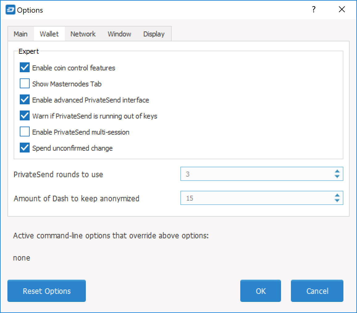

  1. Откройте ваш кошелёк Dash Core, нажмите Настройки и выберите Параметры. Перейдите на вкладку Кошелёк.
    ../../_images/privatesend-options.png
  2. Далее в строке Количество раундов PrivateSend введите значение от 1 до 8. Каждый раунд PrivateSend выполняет одну деноминированную транзакцию по перемещению средств. Увеличение числа раундов увеличивает общий уровень анонимности, уменьшая вероятность обнаружения с помощью сговора в узле. 8 - самое большое количество раундов, которое на данный момент доступно.
    ПРИМЕЧАНИЕ: Для предотвращения злоупотребления системой, в среднем за один из десяти раундов смешивания с помощью мастернод взимается комиссия в размере 0,001 DASH.
  3. Введите целевое значение в поле Сумма постоянно анонимизированных DASH. Это значение задаёт сниженный предел конечной суммы средств, подлежащих анонимизации. В зависимости от того, как клиент разбивает баланс вашего кошелька, вы можете получить деноминированные входы, общая сумма которых превышает целевую сумму. В этом случае клиент будет использовать все существующие деноминированные входы в процессе PrivateSend. Окончательная анонимизированная сумма может быть выше целевой, но должна быть близкой к ней.
  4. Нажмите OK для сохранения настроек.
  5. При открытии кошелька функция PrivateSend по умолчанию отключена. Она запустится только после того, как вы зададите количество раундов и сумму DASH для смешивания в настройках и нажмёте кнопку Начать перемешивание на вкладке Обзор кошелька.

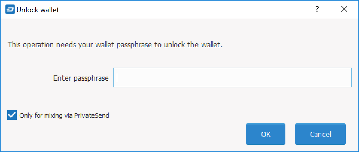

Если кошелёк зашифрован (что настоятельно рекомендуется), то вам будет предложено ввести фразу пароль вашего кошелька. Установите галочку возле пункта Разблокировать кошелёк только для перемешивания PrivateSend, чтобы разблокировать кошелёк только для процесса перемешивания.
../../_images/mixing-password.png
Ввод пароля только для активации смешивания для функции PrivateSend
После этого ваш кошелёк будет разблокирован, и начнётся процесс смешивания PrivateSend. Кошелёк останется разблокированным до тех пор, пока смешивание PrivateSend не будет завершено, после чего он будет заблокирован автоматически.
