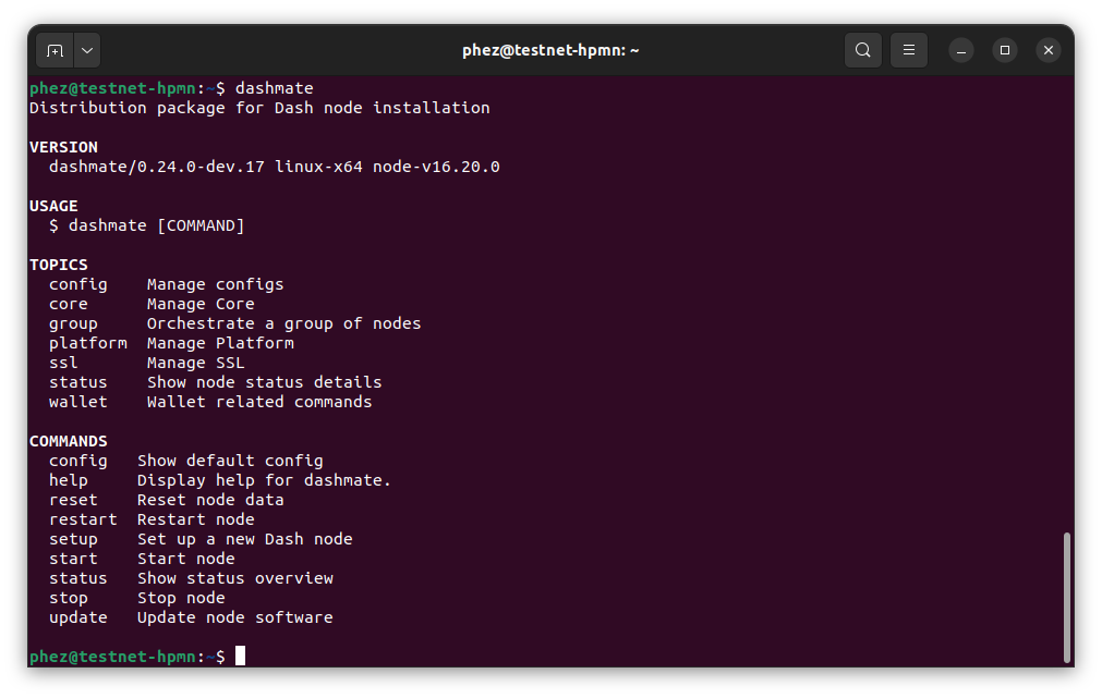

Вы можете управлять статусом, конфигурацией и рабочим состоянием своей мастерноды полностью из dashmate. Для получения дополнительной информации воспользуйтесь встроенной справочной системой:
dashmate --helpdashmate <command> --help
Dashmate отображает вывод справки верхнего уровня#
