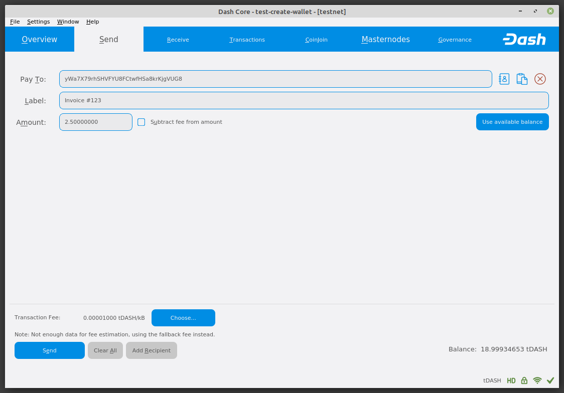

Вы можете использовать Dash Core для отправки DASH из вашего баланса другому пользователю. Пользователь, получающий средства предоставит вам адрес DASH, на который вы должны отправить деньги. Перейдите на вкладку Отправить на панели вкладок и введите адрес назначения в поле Получатель.
Вкладка «Отправить» в Dash Core#
Вы также можете использовать три значка
справа от поля Получатель для выбора ранее использованного адреса, вставки адреса из буфера обмена или очистки поля с текущим адресом. Если вы ввели новый адрес, то можете ввести имя для этого адреса в поле Метка, чтобы позже иметь возможность идентифицировать его. И наконец, введите сумму DASH, которую вы хотите переслать, в поле Количество.
The other options relate to fees. You can choose if you want to pay the network fee in addition to the amount sent, or subtract it from the amount sent. You can also increase your fee to encourage nodes on the network to prioritize your transaction.
Let’s try an example. Say you have received an invoice which you now want to pay with Dash. The writer of the invoice has included a Dash address, which can be seen in the following window beginning with yWa. The invoice is for 2.5 Dash, which you fill in the Amount field.
Вкладка «Отправить» заполнена для совершения транзакции#
После того, как вы ввели адрес назначения и сумму, нажмите кнопку Отправить. Если вы зашифровали свой кошелёк, то вам потребуется сначала ввести пароль, чтобы разблокировать кошелёк.

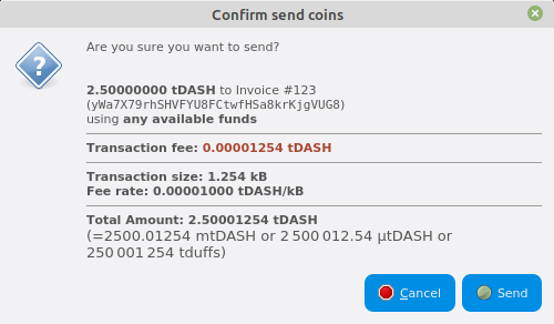

И наконец, необходимо совершить последнее окончательное подтверждение или отменить транзакцию отправки до того, как Dash Core отправит её в обработку на блокчейн.
Окно окончательного подтверждения#

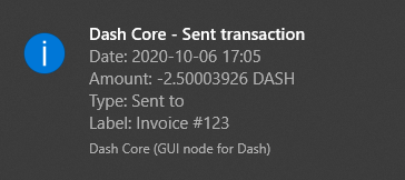

Если вы ответите Да, ваша транзакция будет обработана. Ваша операционная система может отобразить уведомление, и транзакция появится на вкладке «Транзакции», где вы можете отслеживать её прогресс.
Уведомление о подтверждении отправки транзакции в Windows 10#
Note that the amount of the transaction increased by .00003926 Dash. This is the transaction fee. In the next section, we will see what this procedure looks like from the receiving side.

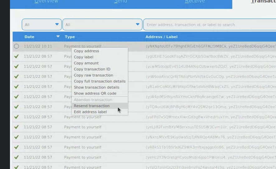

Stuck transactions can be resent one-by-one using the «Resend transactions» option in the menu.
Resending transactions#

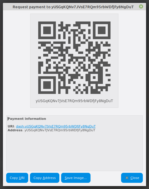

Create a new address by clicking the Request new receiving address button.
The Request payment window#
Click Copy Address on the Request payment window that opens and give this address to the person who will send you Dash. Your wallet does not need to be open to receive funds, but if it is, you can watch the transaction arrive in real time. This is because your wallet constantly watches for new blocks on the blockchain when it is open, and will recognize a new transaction involving your receiving address when it occurs.

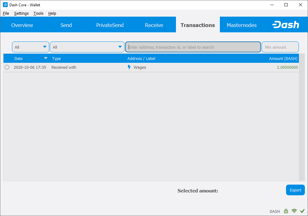

После того, как вы заплатили, вы можете увидеть баланс как на вкладке Обзор, так и на вкладке Транзакции.
Полученная транзакция#

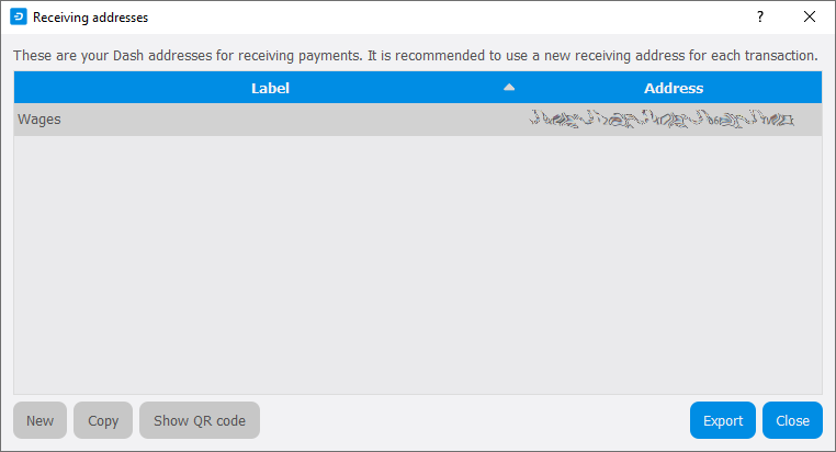

To view all previously created receiving addresses, click Window > Receiving addresses. In the same way, sending addresses can be seen by clicking Window > Sending addresses.
Окно с адресами для получения#
You can edit an existing address by right clicking and selecting Edit address from the context menu.
