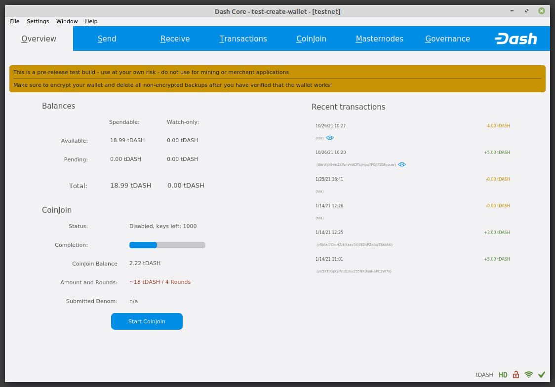

Вкладка Обзор#
Вкладка Обзор#
- Доступно
Здесь показан ваш ликвидный баланс. Это то количество Dash, которое вы можете сейчас потратить.
- В ожидании
Здесь показаны средства, которые ждут завершения транзакции.
- Неподтверждённые
Здесь показаны средства от мастерноды или выплаты за майнинг, которые ещё не достигли требуемого количества подтверждений.
- Итого
Здесь показана сумма всех доступных и ожидаемых средств на вашем счёте.
The right part of the screen shows your recent transactions. Recent incoming transactions appear green, prefixed by a + sign. Recent outgoing transactions appear red, prefixed by a – sign. For more details on your transaction history, see the Transactions tab.

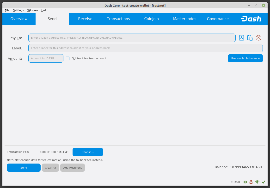

Вкладка Отправить#
Вкладка Отправить#

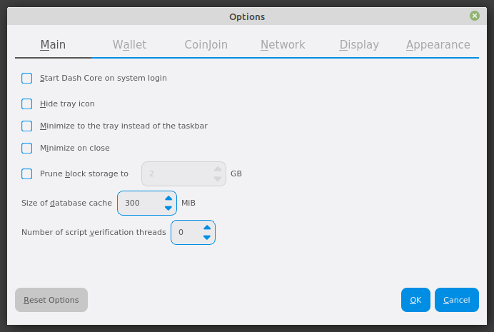

В этом документе описывается функционал диалогового окна Параметры Dash Core, доступного в меню Настройки > Параметры в Dash Core.
Главная вкладка#
Главная вкладка окна Настройки содержит настройки, которые относятся к запуску и работе приложения Dash Core.
Главная вкладка окна Настройки Dash Core#
- Запускать Dash Core при входе в систему
Эта опция даёт возможность автоматически запускать Dash Core, когда текущий пользователь начинает работу. На большинстве компьютеров существует только один основной пользовательский аккаунт, который автоматически залогинивается, когда включается компьютер, поэтому эта опция так же эффективна, как и одновременный запуск Dash Core с операционной системой.
- Скрыть иконку в системном лотке
Когда эта опция включена, Dash Core не отображает иконку в системном лотке. Эту опцию невозможно включить одновременно с опцией Сворачивать в системный лоток вместо панели задач.
- Сворачивать в системный лоток вместо панели задач
Когда эта опция включена и окно Dash Core свёрнуто, оно не отображается на панели задач как работающее приложение. Вместо этого, Dash Core будет работать в фоновом режиме, и его можно снова открыть через системный лоток (в области рядом с часами). Эту опцию невозможно включить одновременно с опцией Скрыть иконку в системном лотке.
- Сворачивать при закрытии
Когда эта опция включена, то клик по крестику в правом верхнем углу окна будет сворачивать, а не закрывать Dash Core. Чтобы полностью выйти из приложения, выберите Файл > Выход.
- Prune block storage to
- Размер кэша БД
- Число потоков проверки сценария
Эта опция задаёт номер ветки верификации скрипта, от -4 до 16. Верификация скрипта - это процесс следования инструкциям, записанный в блокчейне, чтобы гарантировать подлинность транзакции. 0 - автоматический режим, в котором верификация скрипта равняется числу ядер вашего процессора. Использование положительных чисел подразумевает, что Dash Core должен использовать это числе ядер процессора, а использование отрицательных чисел оставит количество используемых ядер на усмотрение Dash Core.

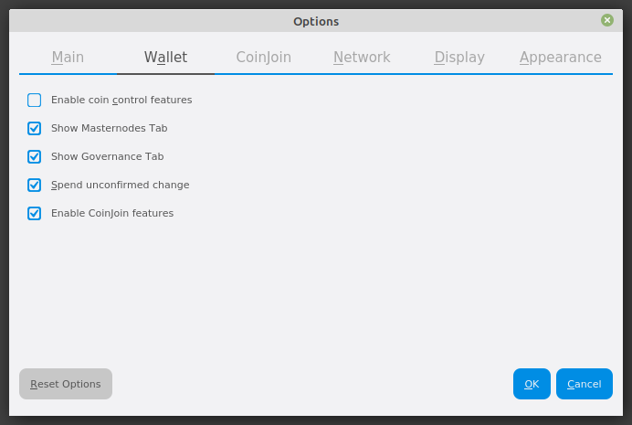

- Включить функции контроля монет
- Показывать вкладку Мастерноды
- Show Governance tab
- Тратить неподтверждённую сдачу
Когда эта опция включена, кошелёк Dash Core позволяет вам тут же потратить сдачу от предыдущих транзакций, которые были переведены между адресами внутри одного кошелька. Это возможно даже тогда, когда транзакция не была полностью подтверждена, потому что кошелёк знает, что им же созданная внутренняя транзакция со временем подтвердится. При включении этой опции вы сможете создавать новые транзакции даже тогда, когда предыдущие ещё не подтвердились.
- Enable CoinJoin features

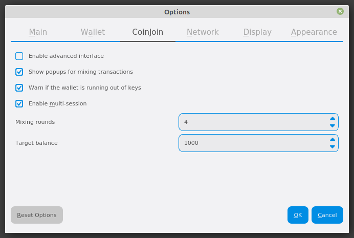

CoinJoin tab#
- Enable advanced interface
- Show popups for mixing transactions
- Warn if the wallet is running out of keys
- Enable multi-session
- Mixing rounds
- Target balance

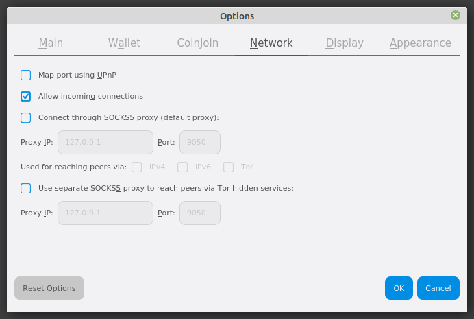

- Пробросить порт через UPnP
Когда эта опция включена, Dash Core автоматически пытается открыть и пробросить клиентский порт на вашем роутере, используя UPnP (Universal Plug and Play) - универсальный набор сетевых протоколов. Большинство современных домашних роутеров поддерживают эту функцию, и благодаря ей вы сможете подключиться к сети Dash без специальных настроек вашего роутера.
- Принимать входящие подключения
Эта опция даёт возможность вашему клиенту принимать подключения извне. Поскольку Dash - пиринговая сеть, а Dash Core считается полноценным клиентом, потому что он хранит на вашем устройстве копию блокчейна, включение этой опции позволит другим клиентам синхронизировать блокчейн и сеть через вашу ноду.
- Подключаться через прокси SOCKS5 (прокси по умолчанию)
Если пользователь работает с интранетом и ему нужен прокси для выхода в общий интернет, эти опции дают возможность настройки адреса прокси сервера, чтобы пересылать запросы в интернет. Свяжитесь с вашим системным администратором или проверьте сетевые настройки вашего браузера, если вы не можете подключиться и подозреваете, что проблема может быть в прокси.
- Использовать отдельный SOCKS5 прокси для подключения к участникам через скрытые сервисы Tor
Здесь вы можете настроить дополнительный прокси сервер, с помощью которого сможете подключиться к пирам в сети Tor. Это дополнительная опция для повышения уровня приватности, и она требует наличия Tor прокси в вашей сети. Чтобы узнать больше о Tor, пройдите по `ссылке<https://www.torproject.org/>`__.

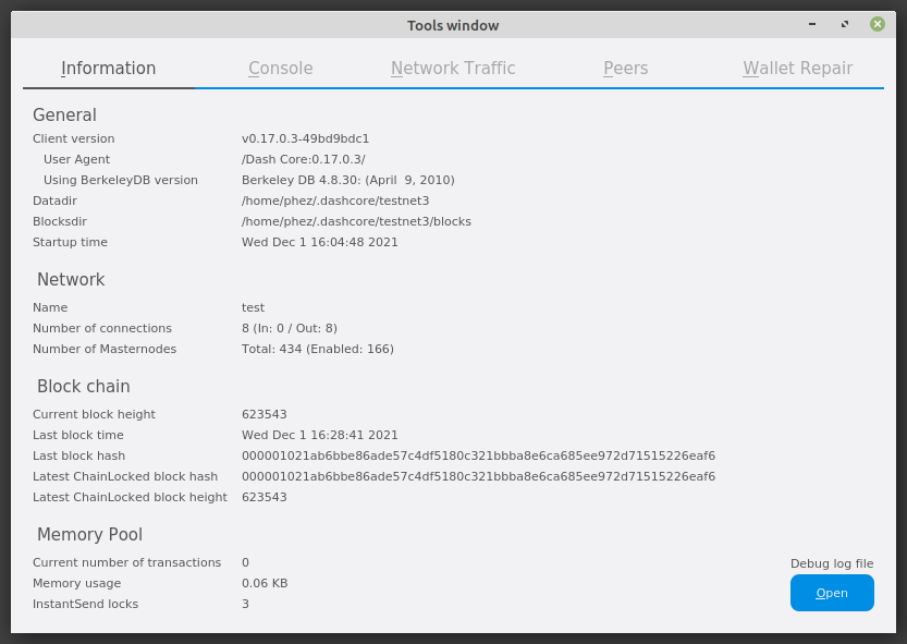

Вкладка Информация#
Вкладка Информация в диалоговом окне Инструменты Dash Core#
- Общие
В этом разделе отображается информация об имени и версии клиента и базы данных, а также местоположение текущей директории данных приложения.
- Сеть
В этом разделе отображается информация и статистика сети, к которой вы подключены.
- Цепочка блоков
В этом разделе отображается текущий статус блокчейна.
- Пул памяти
В этом разделе отображается статус пула памяти, где содержатся транзакции, которые ещё не могут быть записаны в блок. Здесь находятся как транзакции, которые были созданы во время последнего блока, так и транзакции, которые не вошли в последний блок, потому что он уже был полон.
- Открыть отладочный лог-файл
Эта кнопка открывает debug.log из директории данных приложения. Этот файл содержит выгрузку из Dash Core, которая может помочь в диагностике ошибок.

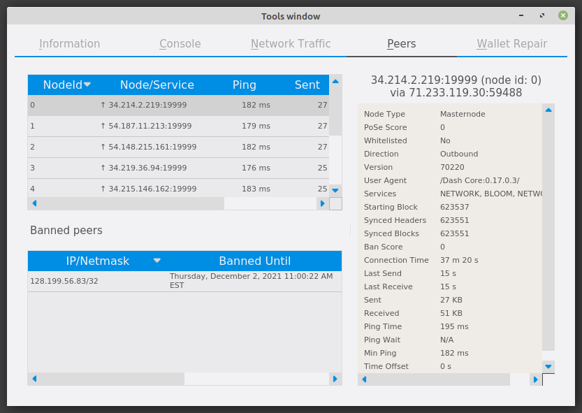

Вкладка Пиры#
Вкладка Пиры отображает список других полноценных нод, подключённых к вашему клиенту Dash Core. Доступны IP адрес, время пинга и версия клиента. При выборе пира отображается дополнительная информация об обмене данных с этим пиром.
Вкладка Пиры в диалоговом окне Инструменты Dash Core#

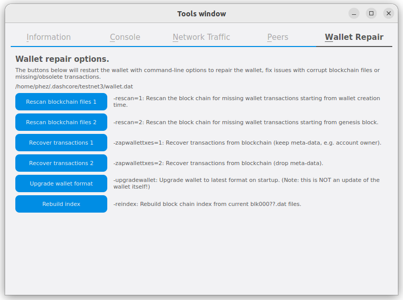

Во вкладке Ремонт кошелька находится набор загрузочных команд, чтобы привести кошелёк в рабочее состояние. Выбор любой из этих команд приведёт к перезапуску Dash Core с определёнными настройками, заданными командой.
Вкладка Ремонт кошелька в диалоговом окне Инструменты Dash Core#
- Rescan blockchain files 1
Пересканирует уже скачанный блокчейн в поиске любой транзакции, которая влияет на содержащиеся в кошельке средства. Это может понадобиться, если вы заменили файл wallet.dat другим кошельком или бэкапом - логика кошелька не будет знать об этих транзакциях, поэтому пересканирование необходимо для восстановления баланса.
- Rescan blockchain files 2
- Восстановление транзакций
The recover transactions commands can be used to remove unconfirmed transactions from the memory pool. Your wallet will restart and rescan the blockchain, recovering existing transactions and removing unconfirmed transactions. Transactions may become stuck in an unconfirmed state if there is a conflict in protocol versions on the network during CoinJoin processing, for example, or if a transaction is sent with insufficient fees when blocks are full.
- Обновить формат кошелька
Эта команда доступна для очень старых кошельков, где помимо обновления ПО необходимо обновлять версию кошелька. Версию вашего кошелька можно узнать, выполнив команду
getwalletinfoв консоли.- Перестроить индекс
Удаляет текущий блокчейн и индексы статуса цепи (базу данных средств непотраченных транзакций) и перестраивает её из существующих файлов блока. Эту функцию можно использовать, чтобы восстановить пропавшие или застрявшие балансы.
