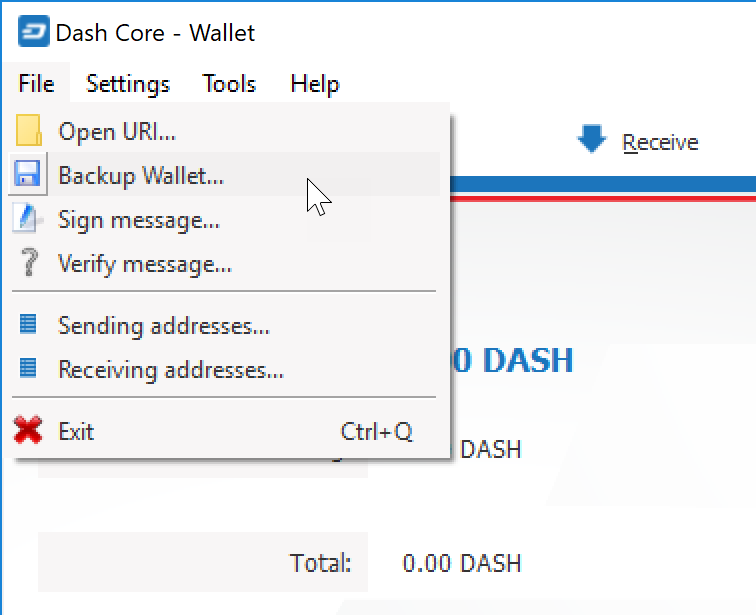

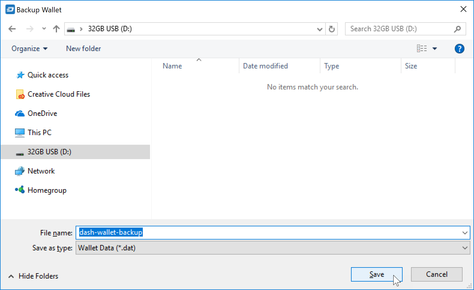

Em primeiro lugar, nunca copie o seu arquivo wallet.dat enquanto o Dash Core estiver aberto. Sempre use o menu Arquivo > Backup Wallet se a carteira estiver aberta. Quando você seleciona este item de menu, uma caixa de diálogo aparecerá para especificar onde o arquivo deve ser salvo. Digite um nome para o arquivo, selecione um local e clique em Salvar. O exemplo abaixo mostra como salvar o arquivo em um pendrive. Mantenha este arquivo em um local fisicamente separado para o seu computador.

Fazendo backup da carteira do Dash Core no menu Arquivo
