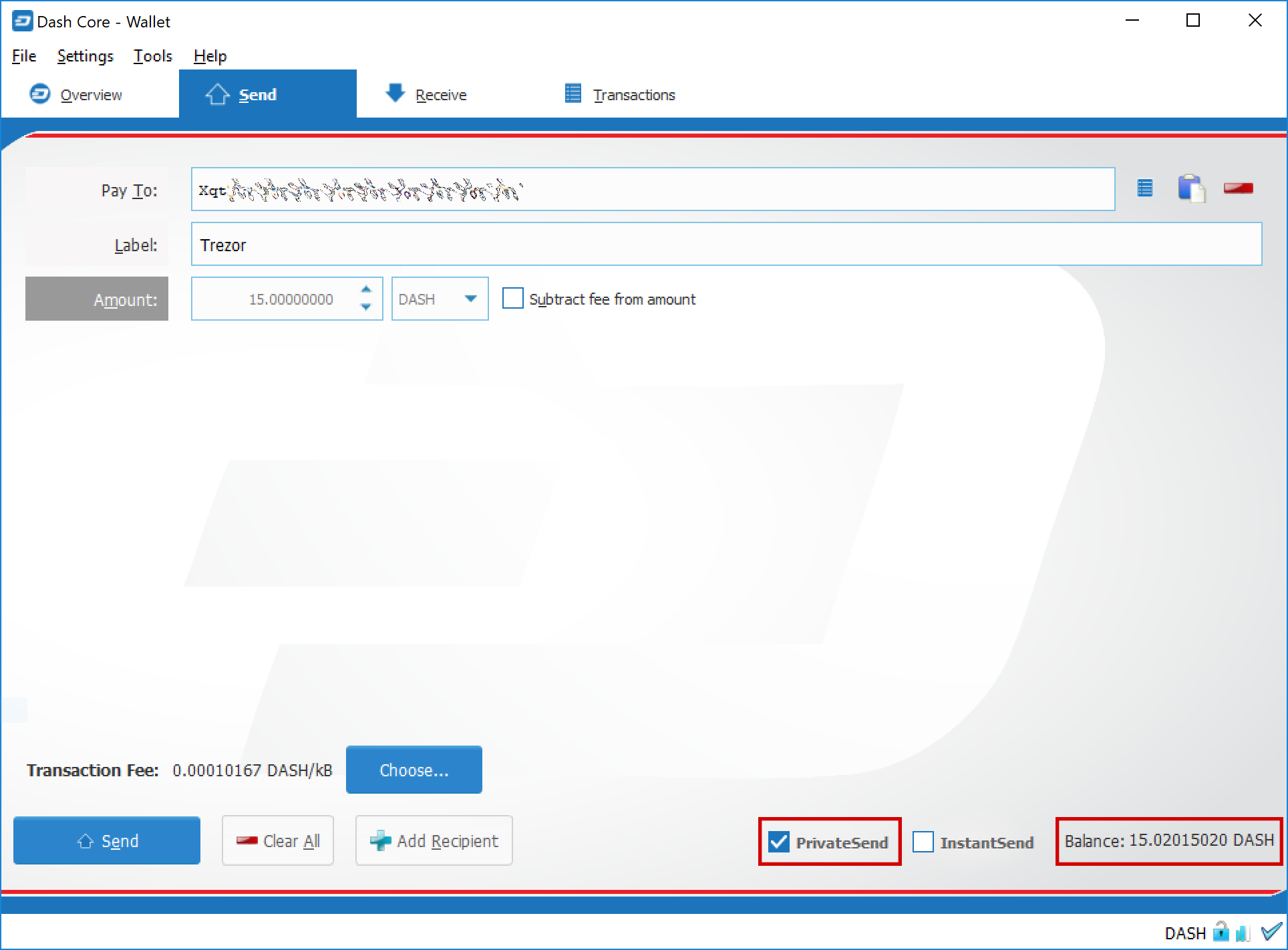

Para enviar um pagamento usando o PrivateSend, vá para a guia Enviar da carteira do Dash Core e ative a opção PrivateSend. O saldo exibido mudará para mostrar seu saldo do PrivateSend em vez do saldo total. Você pode inserir o endereço Pagar a, Rotulo, Quantidade e clicar em Enviar como de costume. Seu pagamento será arredondado para gastar completamente a menor denominação possível de saldo misto disponível (atualmente para o 0,01 DASH mais próximo). Você será solicitado a digitar sua senha e receber uma análise detalhada da estrutura de taxas do PrivateSend antes do envio.

O InstantSend funciona definindo um sinalizador na transação, causando a seleção determinística de um quorum de 10 masternodes para cada entrada gasta em uma transação do InstantSend. Os masternodes examinam a entrada e, se a maioria determinar que tem pelo menos seis confirmações, eles aceitam a transação. A entrada é então bloqueada até que a transação tenha sido confirmada em seis blocos minerados, ponto no qual a saída pode ser usada como uma entrada em outra transação do InstantSend. Isso difere das entradas usadas em transações normais, que podem ser gastas após apenas uma confirmação, independentemente de o Dash ter sido recebido usando o InstantSend ou não. Uma taxa mais alta será cobrada pelas transações do InstantSend, de acordo com :ref: fee schedule <fees>. Observe que a carteira de recebimento também deve estar ciente do InstantSend para poder continuar imediatamente com a transação ou exibir uma notificação apropriada de que a transação deve ser considerada bloqueada. Se a carteira de recebimento não estiver ciente do InstantSend, ela aparecerá simplesmente como uma transação normal e você precisará aguardar por confirmações de bloqueio padrão.
Para pagar com o InstantSend, basta marcar a caixa de seleção relevante no seu aplicativo. As capturas de tela a seguir indicam onde essa configuração pode ser encontrada nas carteiras do Dash Core, iOS e Android.
