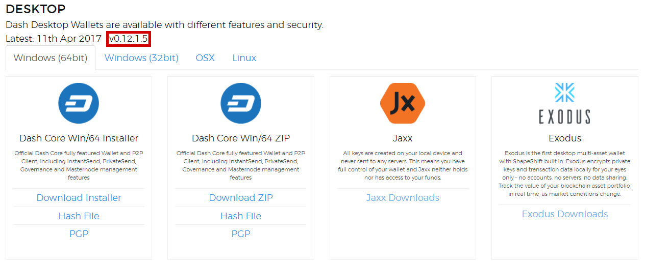

Um dos formatos de backup de carteira mais comuns é um arquivo wallet.dat da carteira do Dash Core. Antes de começar, tenha absoluta certeza de que você tem uma cópia deste arquivo armazenado em algum lugar seguro, caso o processo de restauração acidentalmente corrompa seu arquivo de carteira! Na maioria dos casos, os backups wallet.dat também serão protegidos por uma senha, que você precisará saber para recuperar o acesso aos seus fundos do Dash. Se você já tem a carteira Dash instalada, primeiro verifique se ela foi atualizado para a versão mais recente clicando em Ajuda > Sobre o Dash Core. Compare isso com a última versão disponível do Dash Core no site da seguinte forma:
Atualize o Dash Core para a versão mais recente de acordo com a instruções de instalação. Se você tiver apenas um arquivo de carteira e nenhuma instalação existente do Dash Core, basta instalar o Dash Core de acordo com as instruções de instalação e iniciá-lo uma vez para criar a pasta DashCore. Em seguida, feche o Dash Core e copie o arquivo wallet.dat que você deseja restaurar para a pasta DashCore no local especificado abaixo, substituindo ou renomeando o arquivo existente.
| Plataforma | Caminho para a pasta de dados | Como navegar |
| Linux | ~/ | Vá para a sua pasta pessoal e pressione Ctrl + H para mostrar os arquivos ocultos, depois abra o .dashcore |
| macOS | ~/Library/Application Support/ | Precionar Shift + Control + G, digite``~/Library/Application Support``, então abra DashCore |
| Windows | %APPDATA% | Precionar Windows Key + R e digite %APPDATA%, então abra DashCore |
Se a sua versão existente do Dash Core é mais antiga que v0.12.1.x, você pode precisar renomear sua pasta de dados de Dash para DashCore.
