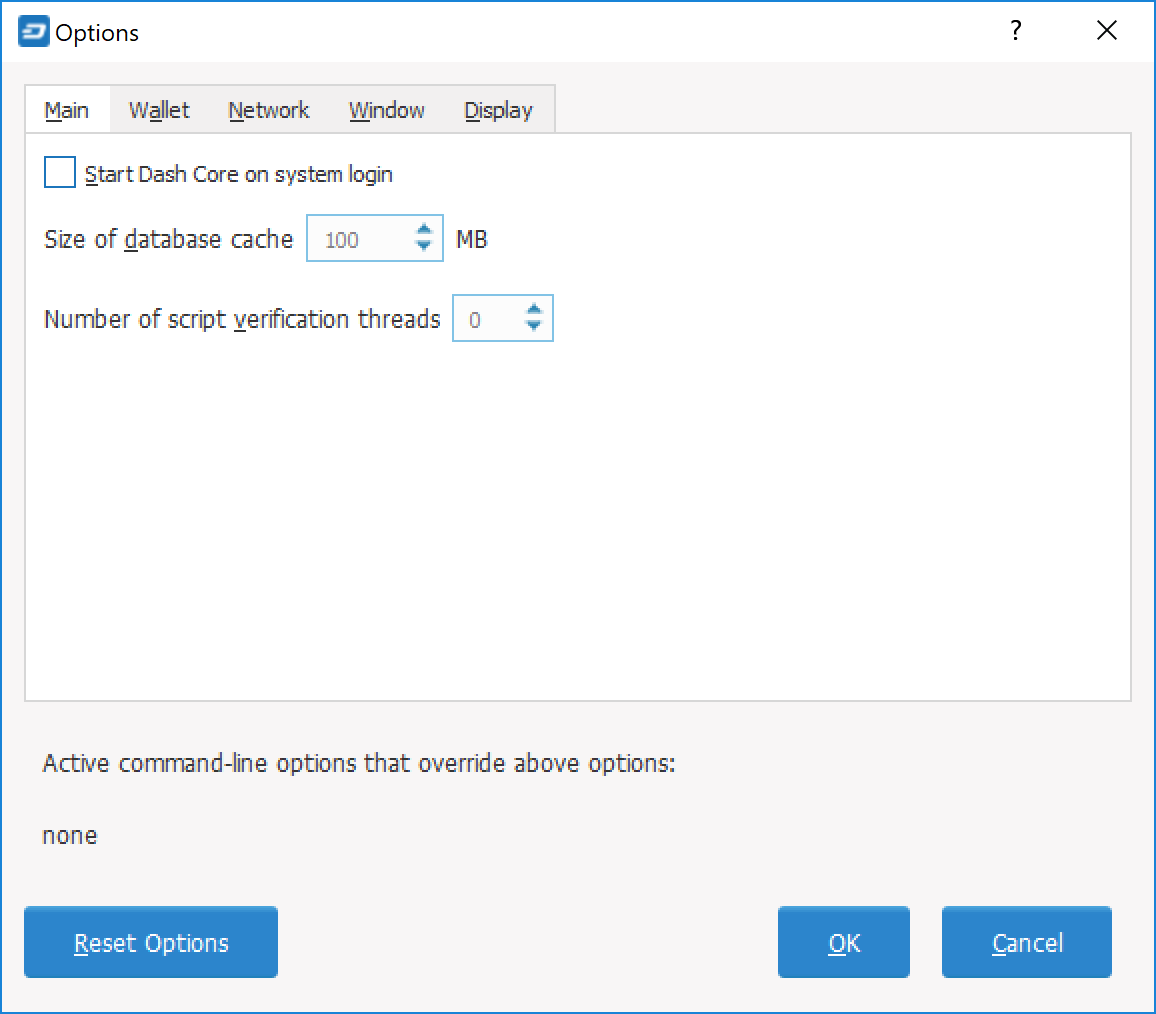

Aba principal¶
A guia Principal da caixa de diálogo Opções contém configurações relacionadas à inicialização e ao desempenho do aplicativo Dash Core.
- Inicie a Carteira Dash Core no login do sistema
- Esta opção faz com que o Dash Core inicie automaticamente quando o usuário atual se conecta. Na maioria dos computadores, há apenas uma conta de usuário principal que é conectada automaticamente quando o computador é ligado, portanto, é a mesma coisa que iniciar o Dash Core junto com o sistema operacional.
- Tamanho do cache do banco de dados
- Esta opção especifica o tamanho do cache do banco de dados na memória. Um valor mais alto resultará em maior desempenho ao adicionar novos blocos ao custo de maior uso de memória. O valor padrão é 100 MB e não deve ser definido abaixo desse nível.
- Número de encadeamentos de verificação de script
- Esta opção define o número de threads de verificação de script, variando de -4 a 16. Verificação de script é o processo de seguir as instruções registradas no blockchain para garantir a transações são válidas. 0 significa automático e permitirá que a verificação de script seja dimensionada para o número de núcleos disponíveis em seu processador. Definir um número positivo especifica que o Dash Core deve usar esse número de núcleos de processador, enquanto a configuração de um número negativo deixará esse número de núcleos de processador livres.

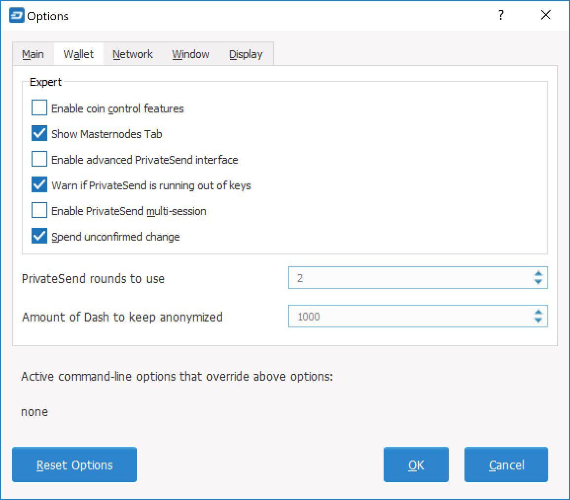

Guia Carteira¶
A guia Carteira na caixa de diálogo Opções contém configurações relacionadas a como os endereços são gerenciados no aplicativo Dash Core. Na primeira vez que você executar o Dash Core, ele gerará uma nova carteira contendo 1000 endereços exclusivos do Dash. Essa guia permite configurar como esses endereços são usados como entradas com os recursos Coin Control, PrivateSend e Masternode.
- Ativar recursos de controle de moedas
- Seu saldo da carteira do Dash Core é, na verdade, a soma total de todos os endereços que contêm saldo associados à sua carteira. Quando você gasta Dash, a Carteira irá retirar quantas entradas forem necessárias para fazer a quantidade desejada de Dash para ser transferida. Esse comportamento pode ser indesejável se você quiser manter um certo equilíbrio em um endereço. O caso de uso mais comum é o requisito de manter o 1000 Dash em um único endereço como garantia para um masternode. A ativação desta opção adicionará um botão chamado Entradas na guia Enviar. Isso fornece acesso à caixa de diálogo Seleção de moeda, que pode ser usada para bloquear, desbloquear e priorizar diferentes endereços em sua carteira. Veja here para uma explicação mais detalhada sobre Coin Control.
- Mostrar guia Masternodes
- Ativar essa opção faz com que a Carteira exiba uma guia adicional do Masternodes à direita da guia Transações. Esta opção requer que você reinicie o aplicativo da Carteira. A aba Masternodes pode ser usada para gerenciar interações (iniciar, parar, verificar status, etc.) com masternodes controlados por essa carteira. Essa guia é um recurso avançado não exigido pelos usuários que não operam um masternode na rede do Dash.
- Ativar interface avançada do PrivateSend
- A ativação dessa opção altera a interface de mistura do PrivateSend na guia Visão geral da carteira do Dash Core para incluir mais opções, como o Try Mix e a porcentagem de conclusão. Veja here para uma explicação completa de como usar o PrivateSend.
- Avisar se o PrivateSend estiver ficando sem chaves
- Habilitar esta opção fará com que a Carteira exiba um aviso quando o conjunto original de 1000 endereços estiver acabando, o que pode afetar a mixagem do PrivateSend. Toda vez que um evento de mixagem acontece, até 9 de seus endereços são usados. Isso significa que esses 1000 endereços duram cerca de 100 eventos de mistura. Quando 900 deles são usados, sua carteira precisa criar mais endereços. Isso só pode ser feito, no entanto, se você tiver backups automáticos ativados. Consequentemente, os usuários que tiverem backups desativados também terão o PrivateSend desativado.
- Ativar multi-sessão do PrivateSend
- Normalmente, a mixagem do PrivateSend é concluída em várias rodadas consecutivas, cada uma usando um único masternode. Ativar essa opção permite multi-sessão, o que significa que você pode usar vários servidores masternode ao mesmo tempo, aumentando muito a velocidade do processo de mixagem ao custo de criar mais endereços e, portanto, exigindo backups de carteira mais frequentes. Esse recurso é experimental no Dash Core 12.1.5.
- Gastar mudança não confirmada
- Quando esta opção está ativada, a carteira do Dash Core permite que você gaste imediatamente as alterações de transações anteriores que foram transferidas internamente entre os endereços associados à mesma carteira. Isso é possível mesmo que a transação ainda não tenha sido confirmada, porque a carteira sabe que ela será confirmada, uma vez que criou a própria transação interna. Deixar essa opção ativada permite criar novas transações, mesmo se as transações anteriores ainda não tiverem sido confirmadas.
- PrivateSend rodadas para usar
- Use esta opção para controlar o número de rodadas de mixagem do PrivateSend a serem executadas para o saldo escolhido. Cada rodada de mixagem usa um novo masternode. Quanto maior o número de rodadas, mais difícil se torna rastrear o Dash até seu endereço original. Isso é à custa de mais tempo necessário para misturar e taxas potencialmente mais altas. Veja aqui uma explicação completa de como usar o PrivateSend.
- Quantidade de Dash para manter anonimino
- Esta opção permite que você especifique a quantidade do Dash que deve ser mantido em saldo em um estado anônimo pronto para uso, o que significa que ele já passou pelo processo de mixagem do PrivateSend. Se você não tiver um Dash suficiente disponível em seu saldo de entradas desbloqueadas, o valor será reduzido automaticamente para o saldo disponível e mostrado em vermelho na interface do PrivateSend na guia Visão geral.

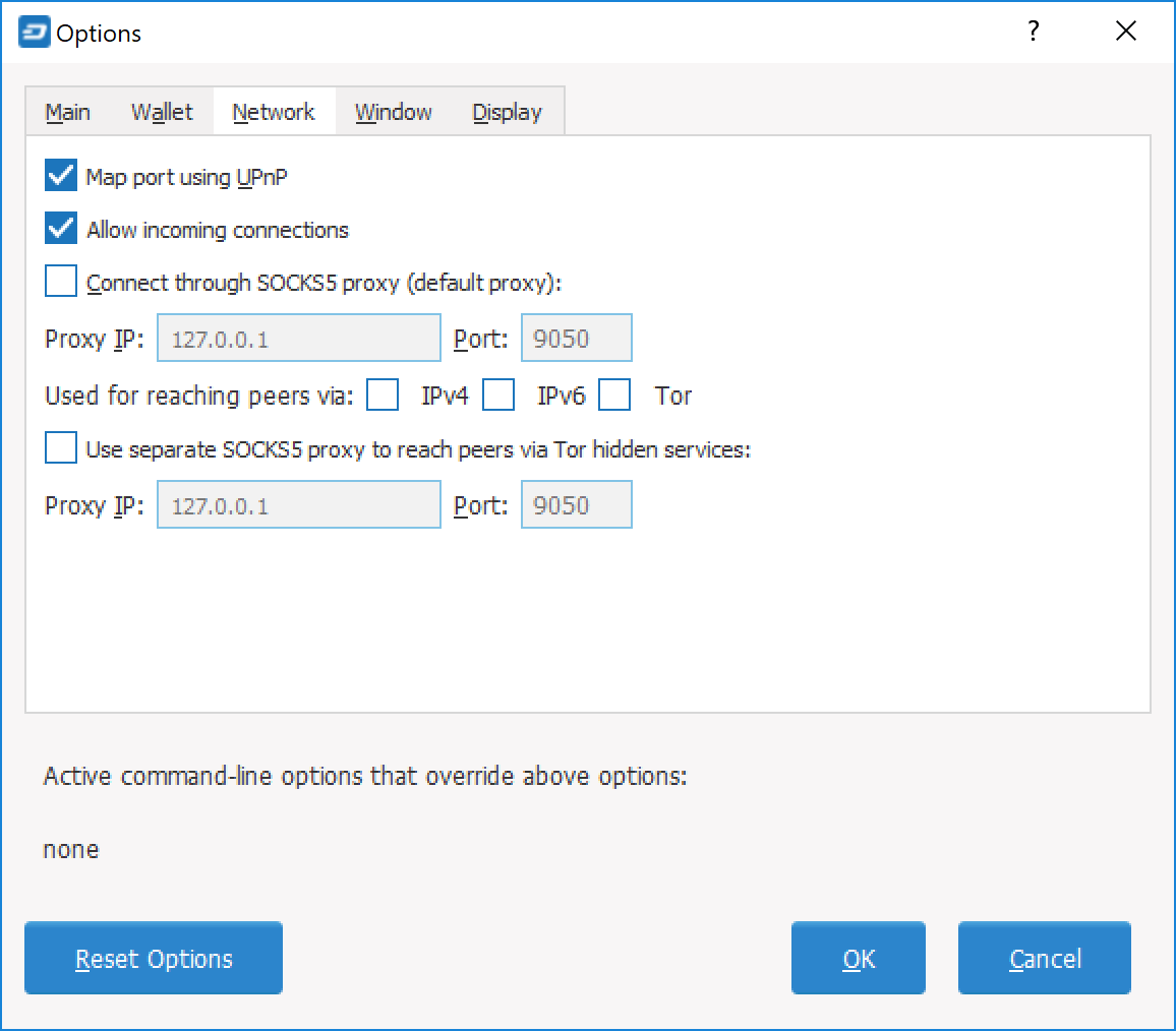

Guia Rede¶
Essa guia inclui opções relacionadas a como sua conexão com a rede do Dash é feita.
- Mapear porta usando o UPnP
- Esta opção faz com que o Dash Core tente automaticamente abrir e mapear a porta do cliente no seu roteador usando o UPnP (Universal Plug and Play). Esse recurso é suportado pela maioria dos roteadores domésticos modernos e permite que você se conecte à rede do Dash sem fazer nenhuma configuração especial em seu roteador.
- Permitir conexões de entrada
- Esta opção faz com que seu cliente aceite conexões externas. Como o Dash é uma rede peer-to-peer e o Dash Core é considerado um cliente completo porque armazena uma cópia do blockchain no seu dispositivo, habilitar essa opção ajuda outros clientes a sincronizar o blockchain e a rede através de seu nó.
- Conectar-se por meio do proxy SOCKS5 (proxy padrão)
- Essas opções permitem que os usuários em uma intranet solicitem que um proxy atinja a Internet mais ampla para especificar o endereço de seu servidor proxy para retransmitir solicitações para a Internet. Entre em contato com o administrador do sistema ou verifique as configurações de rede no seu navegador da Web se não conseguir conectar-se e suspeitar que um proxy possa ser a origem do problema.
- Use o proxy SOCKS5 separado para alcançar os peers por meio de serviços ocultos do Tor
- Essas opções permitem que você especifique um servidor proxy adicional projetado para ajudá-lo a se conectar a pontos na rede Tor. Esta é uma opção avançada para maior privacidade e requer um proxy Tor em sua rede. Para mais informações sobre o Tor, veja here.

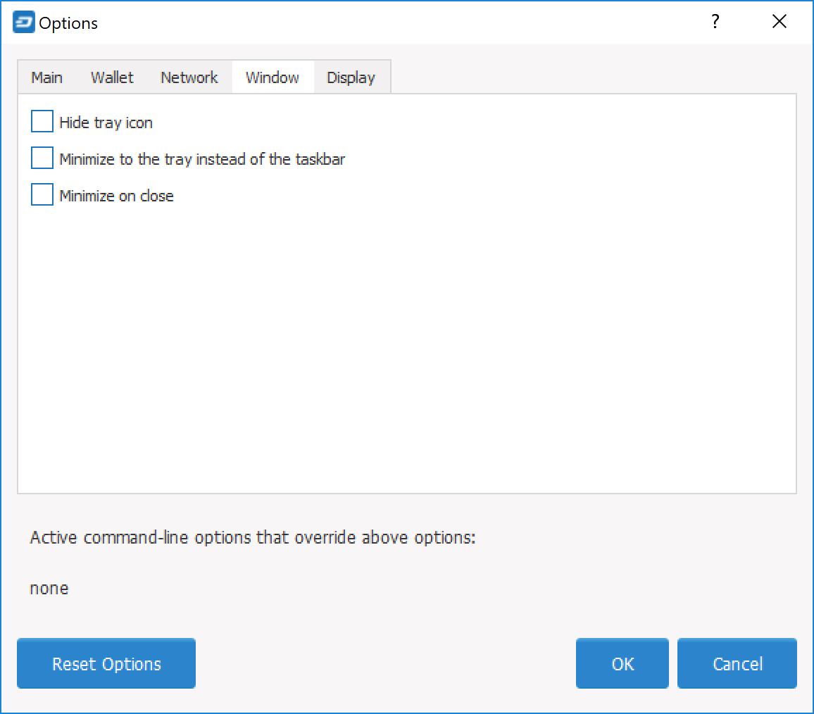

Aba Window¶
Esta opção contém opções que regem o comportamento da janela do aplicativo Dash Core no Microsoft Windows.
- Ocultar ícone da bandeja
- Quando esta opção está ativada, o Dash Core não exibe um ícone na bandeja do sistema. Esta opção não pode ser selecionada ao mesmo tempo que Minimize para a bandeja em vez da barra de tarefas.
- Minimizar para a bandeja em vez da barra de tarefas
- Quando esta opção está ativada e a janela do Dash Core é minimizada, ela não aparecerá mais na sua barra de tarefas como uma tarefa em execução. Em vez disso, o Dash Core continuará funcionando em segundo plano e poderá ser reaberto a partir do ícone do Dash na bandeja do sistema (a área ao lado do relógio do sistema). Esta opção não pode ser selecionada ao mesmo tempo que Ocultar ícone da bandeja.
- Minimize na barra
- Quando esta opção está ativada, clicar no botão X no canto superior direito da janela fará com que o Core do Dash minimize ao invés de fechar. Para fechar completamente o aplicativo, selecione Arquivo > Sair.

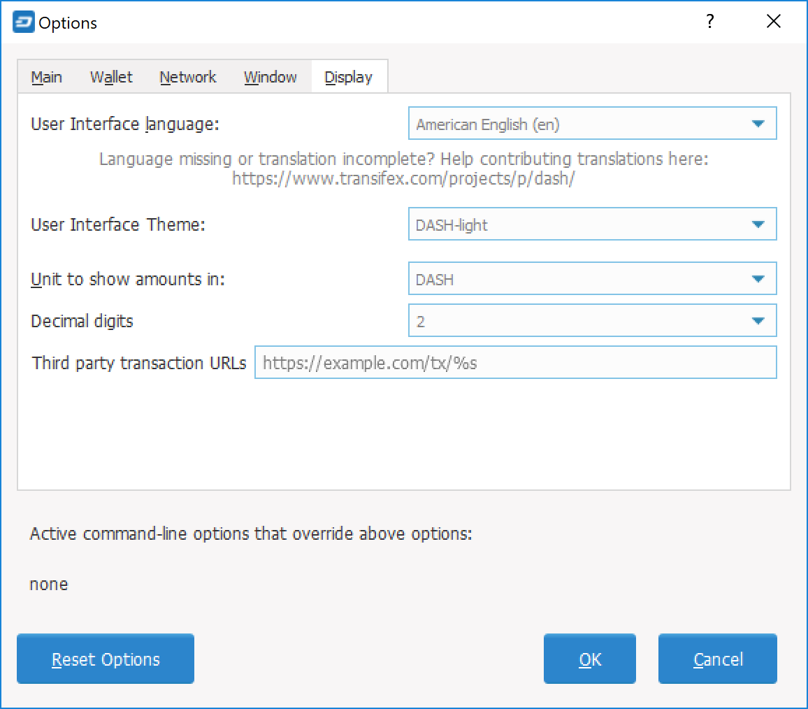

Guia de exibição¶
Essa guia contém opções relacionadas à aparência da janela da Carteira Dash.
- Idioma de interface do usuário
- Selecione seu idioma preferido neste menu suspenso. Alterar o idioma exige que você reinicie o aplicativo Dash Core.
- Tema da interface do usuário
- Você pode usar essa opção para selecionar um tema diferente que governa a aparência da janela do Core do Dash. Toda a funcionalidade é idêntica sob os diferentes temas, embora o tema padrão do Dash-light seja mais recente e com maior probabilidade de funcionar sem nenhum artefato de exibição.
- Unidade para mostrar valores em
- Isso permite que você altere a unidade padrão de moeda na Carteira Dash para mDASH, µDASH ou duffs. Cada unidade desloca o separador decimal três lugares para a direita. Os Duffs são a menor unidade na qual o Dash pode ser separado.
- Dígitos decimais
- Essa opção permite que você selecione quantos dígitos decimais serão exibidos na interface do usuário. Isso não afeta a contabilização interna de suas entradas e saldo.
- URLs de transação de terceiros
- Esta opção permite que você especifique e um site externo para inspecionar um determinado endereço ou transação no blockchain. Vários exploradores blockchain estão disponíveis para isso. Para usar este recurso, insira o URL do seu explorador blockchain favorito, substituindo %s pelo ID da transação. Você poderá então acessar este blockchain explorer diretamente do Dash Core usando o menu de contexto de qualquer transação.

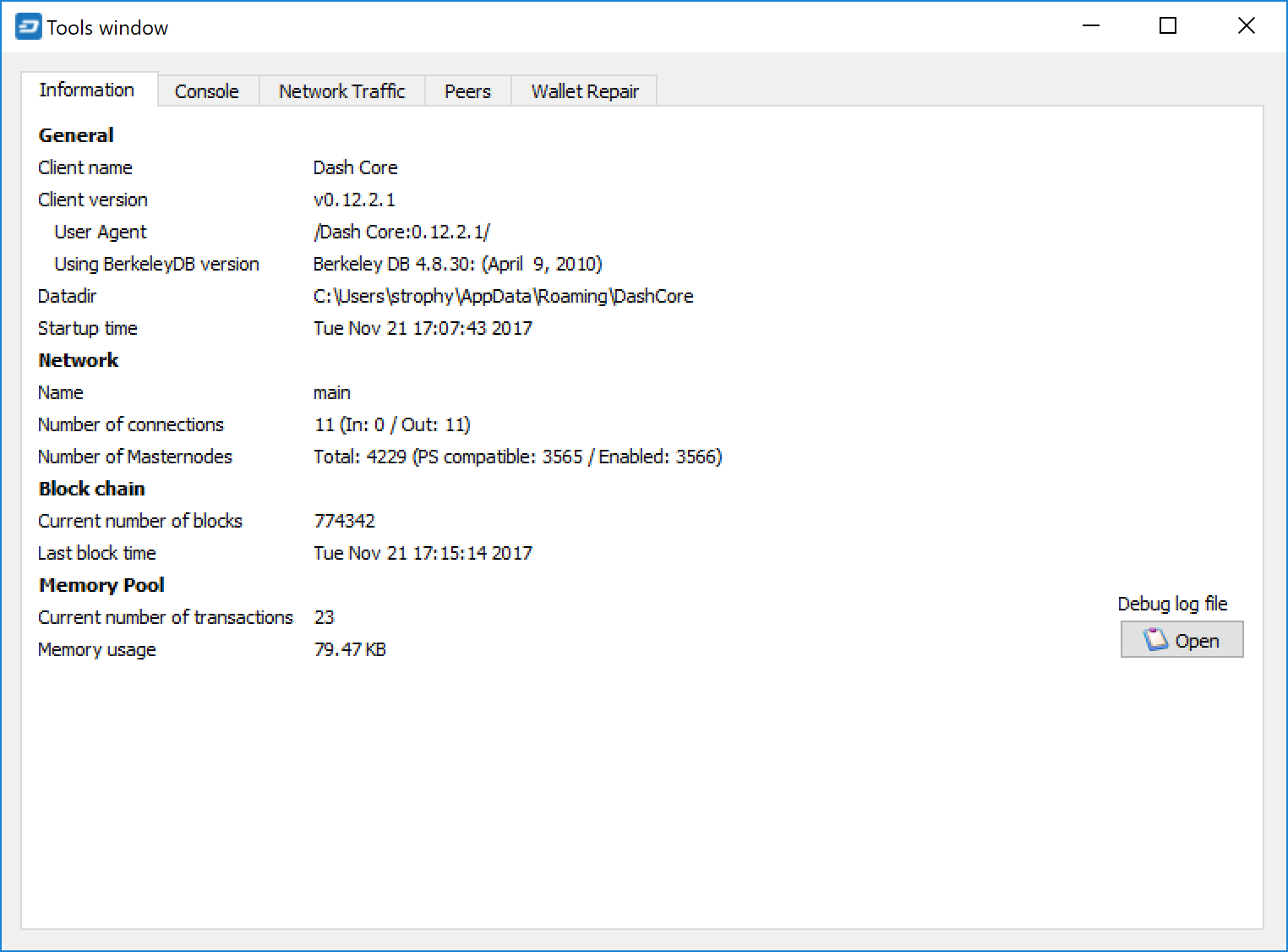

Guia Informações¶
- Geral
- Esta seção exibe informações sobre o nome e a versão do cliente e do banco de dados e o local do diretório de dados do aplicativo atual.
- Rede
- Esta seção exibe informações e estatísticas sobre a rede à qual você está conectado.
- Block chain
- Esta seção mostra o status atual do blockchain.
- Pool de memória
- Esta seção mostra o status do pool de memória, que contém transações que ainda não puderam ser gravadas em um bloco. Isso inclui as transações criadas desde o último bloco e as transações que não puderam ser inseridas no último bloco porque estavam cheias.
- Abra o arquivo de log de depuração
- Este botão abre debug.log do diretório de dados do aplicativo. Este arquivo contém a saída do Dash Core, que pode ajudar a diagnosticar erros.

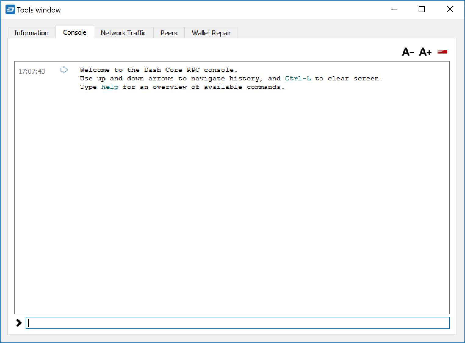

Guia Console¶
A guia Console fornece uma interface com o console Dash Core RPC (chamada de procedimento remoto). Isto é equivalente ao comando dash-cli nas versões headless do Dash, como dashd sendo executado em um masternode. Clique no ícone vermelho `` –`` para limpar o console, e veja a documentação detalhada dos comandos RPC para aprender sobre os possíveis comandos que você pode emitir.

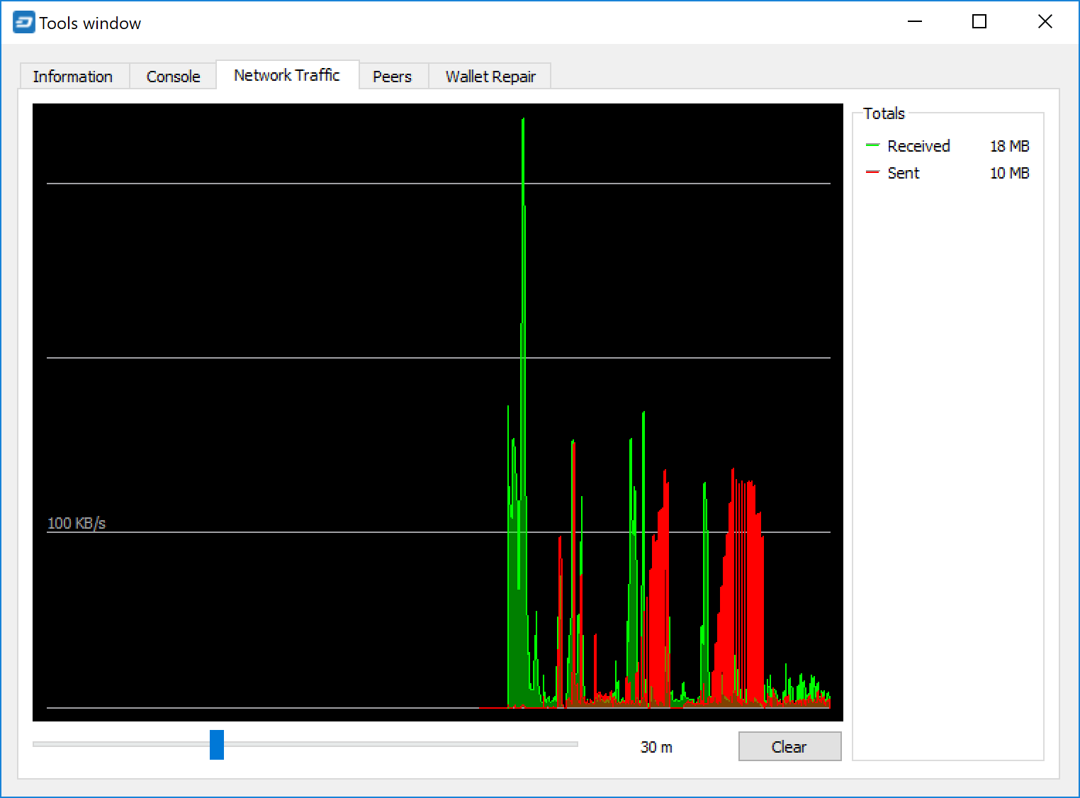

Guia Tráfego de rede¶
A guia Tráfego de rede mostra um gráfico do tráfego enviado e recebido pelos colegas na rede ao longo do tempo. Você pode ajustar o período usando o controle deslizante ou Limpar o gráfico.

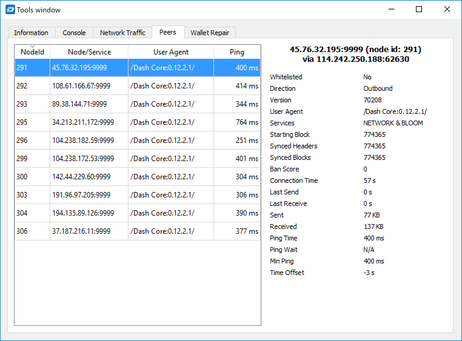

Guia Peers¶
A guia «Pares» mostra uma lista de outros nós completos conectados ao seu cliente do Dash Core. O endereço IP, versão e tempo de ping estão visíveis. A seleção de um par mostra informações adicionais sobre os dados trocados com esse peer.

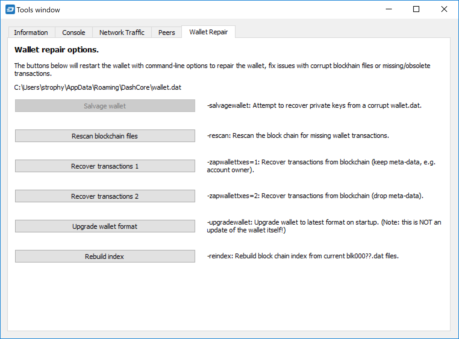

Guia de reparo da carteira¶
A guia Reparar Carteira oferece vários comandos de inicialização para restaurar uma carteira a um estado funcional. Selecionar qualquer um desses comandos reiniciará a Carteira Dash Core o com a opção de linha de comando especificada.
- Carteira em Salvamento
- A carteira de salvamento assume que o wallet.dat está corrompido e não pode ser lido. Ele faz uma cópia de wallet.dat para wallet.<date>.bak e o verifica para tentar recuperar qualquer chave privada. Verifique seu arquivo debug.log depois de executar a carteira de recuperação e procure as linhas que começam com «Salvage» para obter mais informações sobre as operações concluídas.
- Rescanear arquivos da blockchain
- Rescans o blockchain já baixado para quaisquer transações que afetem as contas contidas na carteira. Isso pode ser necessário se você substituir seu arquivo wallet.dat por uma carteira diferente ou um backup - a lógica da carteira não saberá sobre essas transações, portanto, uma nova verificação é necessária para determinar os saldos.
- Recuperar transações
- Os comandos de recuperação de transações podem ser usados para remover transações não confirmadas do conjunto de memórias. Sua carteira irá reiniciar e redigitalizar o blockchain, recuperando transações existentes e removendo transações não confirmadas. As transações podem ficar paradas em um estado não confirmado se houver um conflito nas versões do protocolo na rede durante a mixagem do PrivateSend, por exemplo, ou se uma transação for enviada com taxas insuficientes quando os blocos estiverem cheios.
- Atualizar formato de carteira
- Este comando está disponível para carteiras muito antigas, onde é necessária uma atualização para a versão de carteira, além de uma atualização para o software de carteira. Você pode ver sua versão atual da carteira executando o comando
getwalletinfono console. - Recontruir Indice
- Descarta o blockchain atual e incorpora os índices (o banco de dados de saídas de transação não gastas) e o recria a partir dos arquivos de bloco existentes. Isso pode ser útil para recuperar saldos ausentes ou emperrados.
