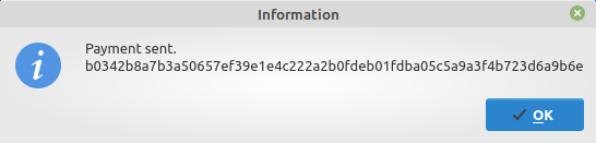

L’hash della transazione verrà visualizzato una volta che la transazione è stata inviata con successo. Questo hash ProRegTx viene utilizzato dalla rete per identificare in modo univoco il masternode. Fare clic su OK per chiudere la schermata.
../../../../_images/mn-proregtx-sent-confirmation.png
Schermata Transazione inviata che mostra l’hash della transazione#
