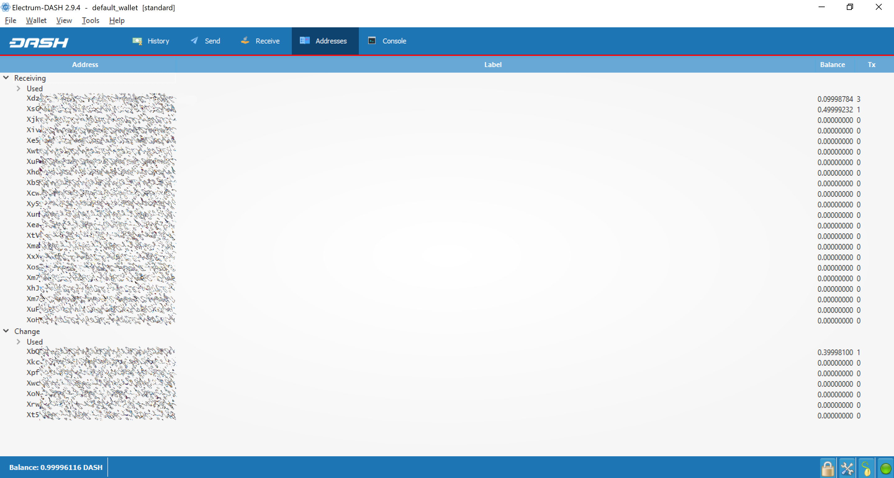

Cosa sono gli indirizzi di modifica?#
Il design e il flusso di lavoro del portafoglio Dash Electrum si basano su un concetto chiamato “seed di generazione del wallet”. Questo seed è un elenco unico di dodici parole selezionate casualmente. Un wallet Dash Electrum utilizza il suo seed come modello per generare indirizzi.
Per comprendere il problema risolto dai seed, vai alla scheda Electrum Ricevi. Successivamente, apri la voce comprimibile contrassegnata con Cambia.
../../../../_images/change-addresses.png
Ricevere e modificare indirizzi in Dash Electrum#
Tieni presente che il saldo totale non mostra solo la somma di tutti gli indirizzi di ricezione, ma anche gli indirizzi Cambia elencati separatamente. Da dove provengono questi nuovi indirizzi di cambiamento e perché il primo ora detiene fondi?
Dash è un sistema di cassa elettronico, il che significa che ha molto in comune con il processo di utilizzo delle banconote cartacee. Sebbene alcuni pagamenti in contanti comportino il resto esatto, molti non lo fanno. Tendi a «pagare più del dovuto» quando usi contanti e ti aspetti di ricevere la differenza come resto. Forse sorprendentemente, è così che funzionano anche le transazioni Dash. Se per una determinata transazione non è richiesto l’intero saldo di un indirizzo, il resto viene inviato a un indirizzo nuovo e non utilizzato sotto il controllo dello stesso wallet. Questo indirizzo viene generato in modo deterministico (anziché casuale) dal seed del wallet, il che significa che qualsiasi altro wallet rigenererà anche gli indirizzi di modifica nello stesso ordine dallo stesso seed di ripristino e avrà accesso ai saldi.
Spendere l’intero saldo e inviare l’eventuale resto a un indirizzo di modifica è considerata una buona pratica perché impedisce al destinatario della transazione di collegare le transazioni navigando nella blockchain, compromettendo così la tua privacy. Se la privacy non è un problema, la modifica degli indirizzi può essere disabilitata tramite l’opzione di menu Strumenti > Preferenze Electrum.

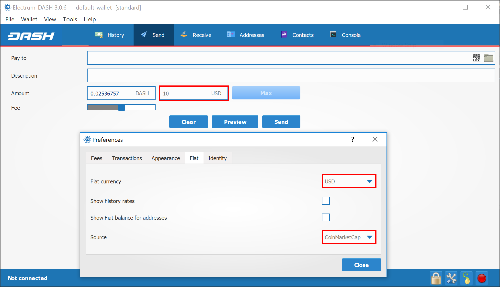

C’è un modo per inserire importi in USD in Dash Electrum?#
Sì, vai su Strumenti > Preferenze > Fiat e seleziona una Valuta Fiat per visualizzare il tasso di cambio corrente dalla Fonte scelta.
../../../../_images/faq-fiat.png
Inserimento di valori in valuta fiat in Dash Electrum#

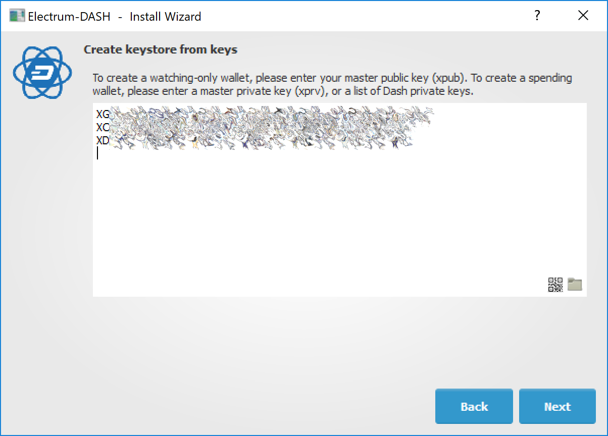

Posso importare chiavi private da altri client Dash?#
In Dash Electrum 2.0, non puoi importare chiavi private in un wallet che ha un seed. Dovresti invece spazzarli.
Se vuoi importare chiavi private e non spazzarle devi creare un wallet speciale che non abbia seed. Per farlo, crea un nuovo wallet, seleziona Utilizza chiavi pubbliche o private e, invece di digitare il tuo seed, digita un elenco di chiavi private o un elenco di indirizzi se desideri creare un wallet di sola visione. Un master pubblico (xpub) o privato (xprv) funzionerà anche per importare una serie gerarchica deterministica di chiavi. Dovrai eseguire il backup di questo wallet, perché non può essere recuperato dal seed.
../../../../_images/faq-xpub.png
Importazione di un elenco di chiavi private per creare un wallet#

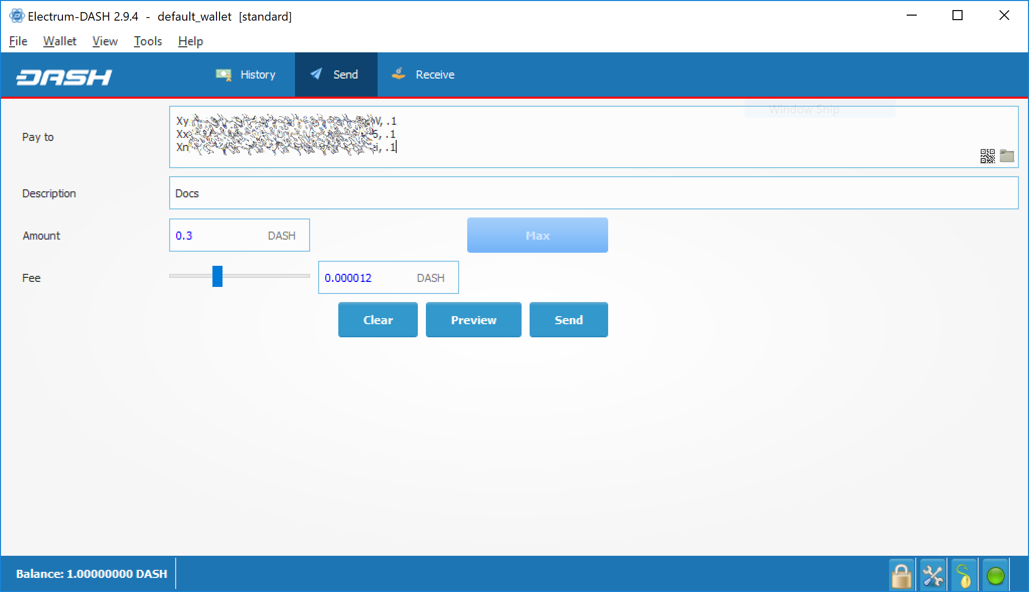

Posso effettuare pagamenti in blocco con Dash Electrum?#
È possibile creare una transazione con diversi output. Nella GUI, digita ciascun indirizzo e importo su una riga, separato da una virgola.
../../../../_images/faq-paytomany.png
Creazione di una transazione con più output in Dash Electrum#
Gli importi sono espressi nell’unità corrente impostata nel client. Il totale è mostrato nella GUI. Puoi anche importare un file CSV nel campo Paga a facendo clic sull’icona della cartella.
